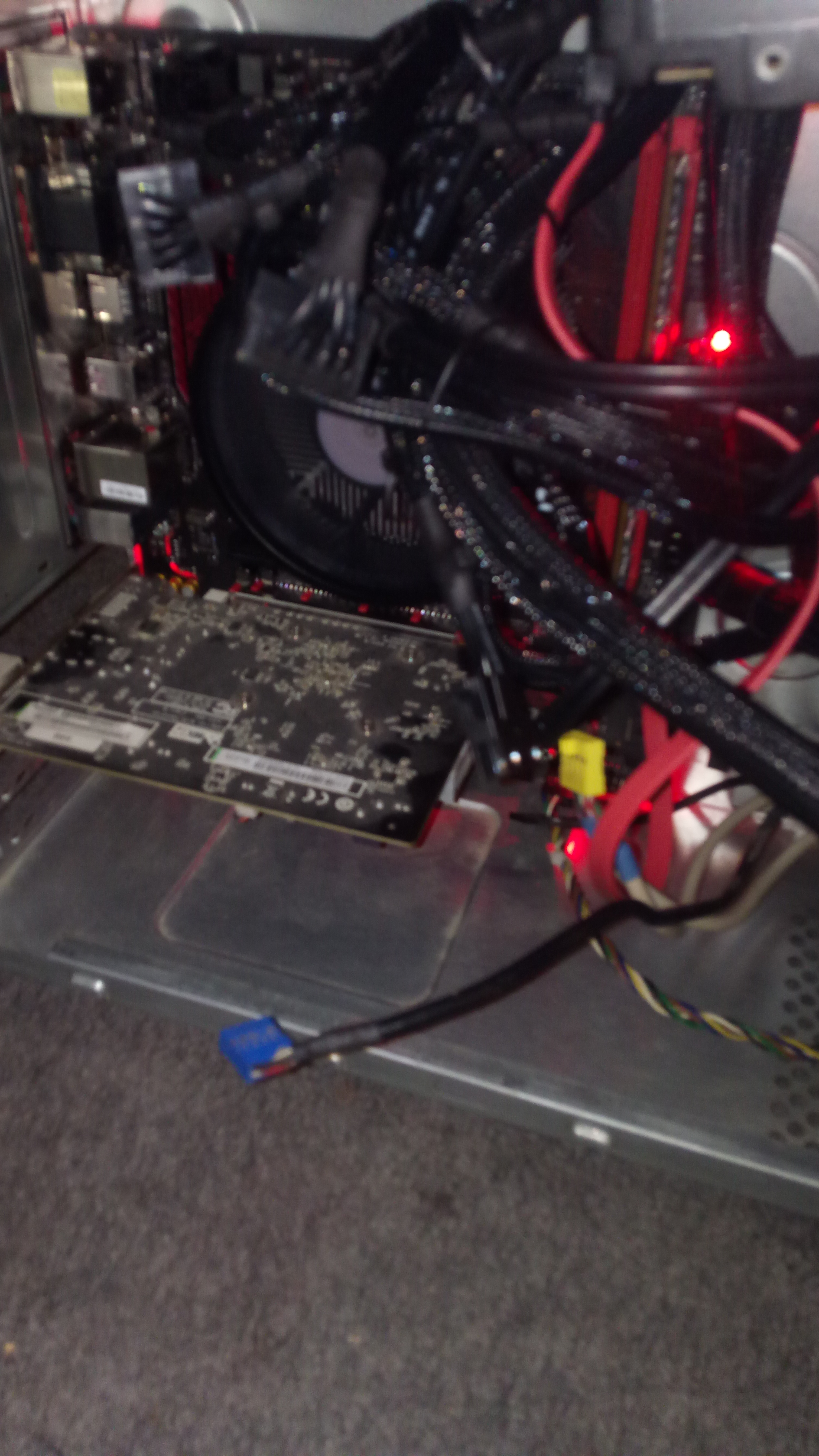

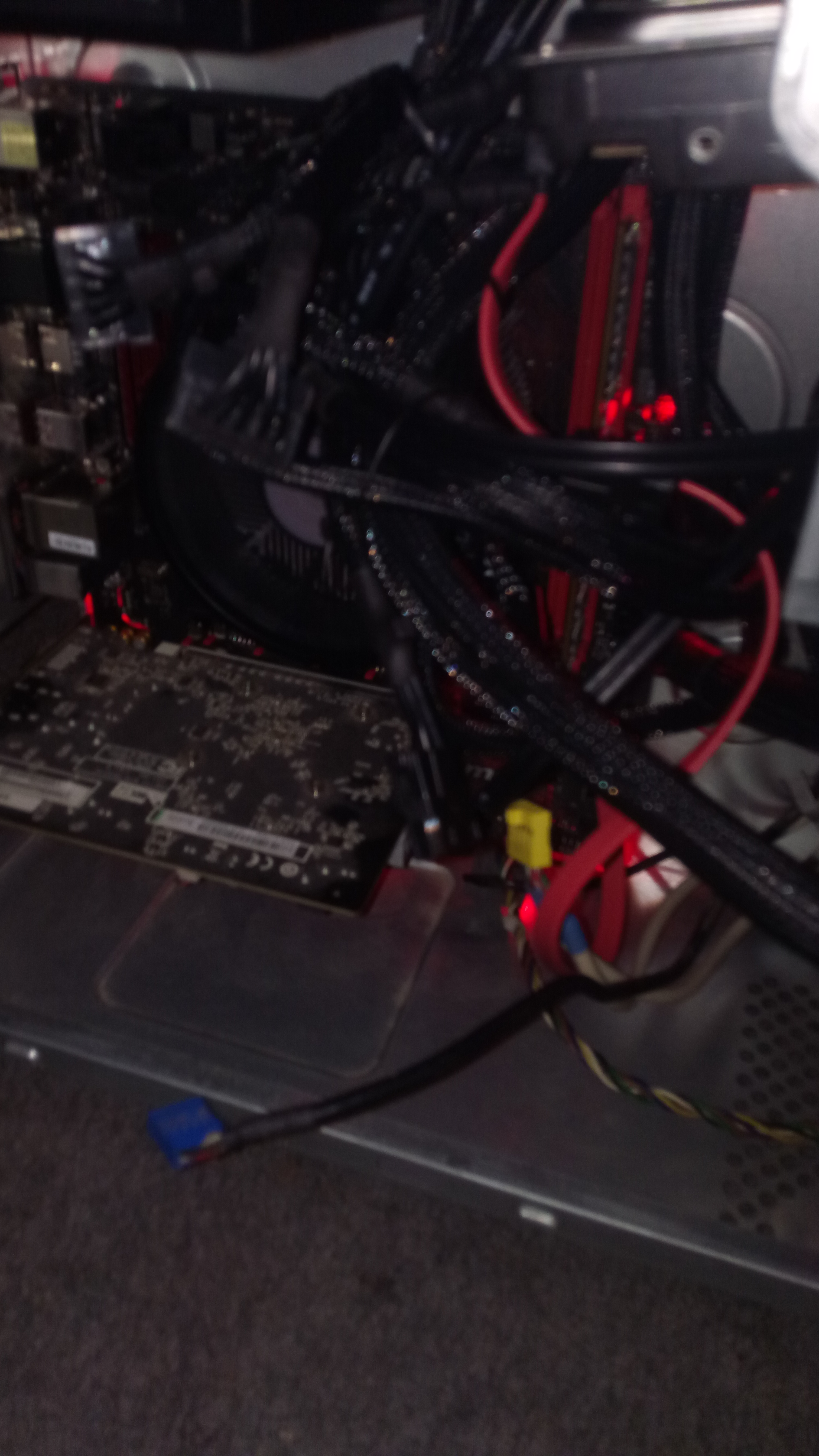

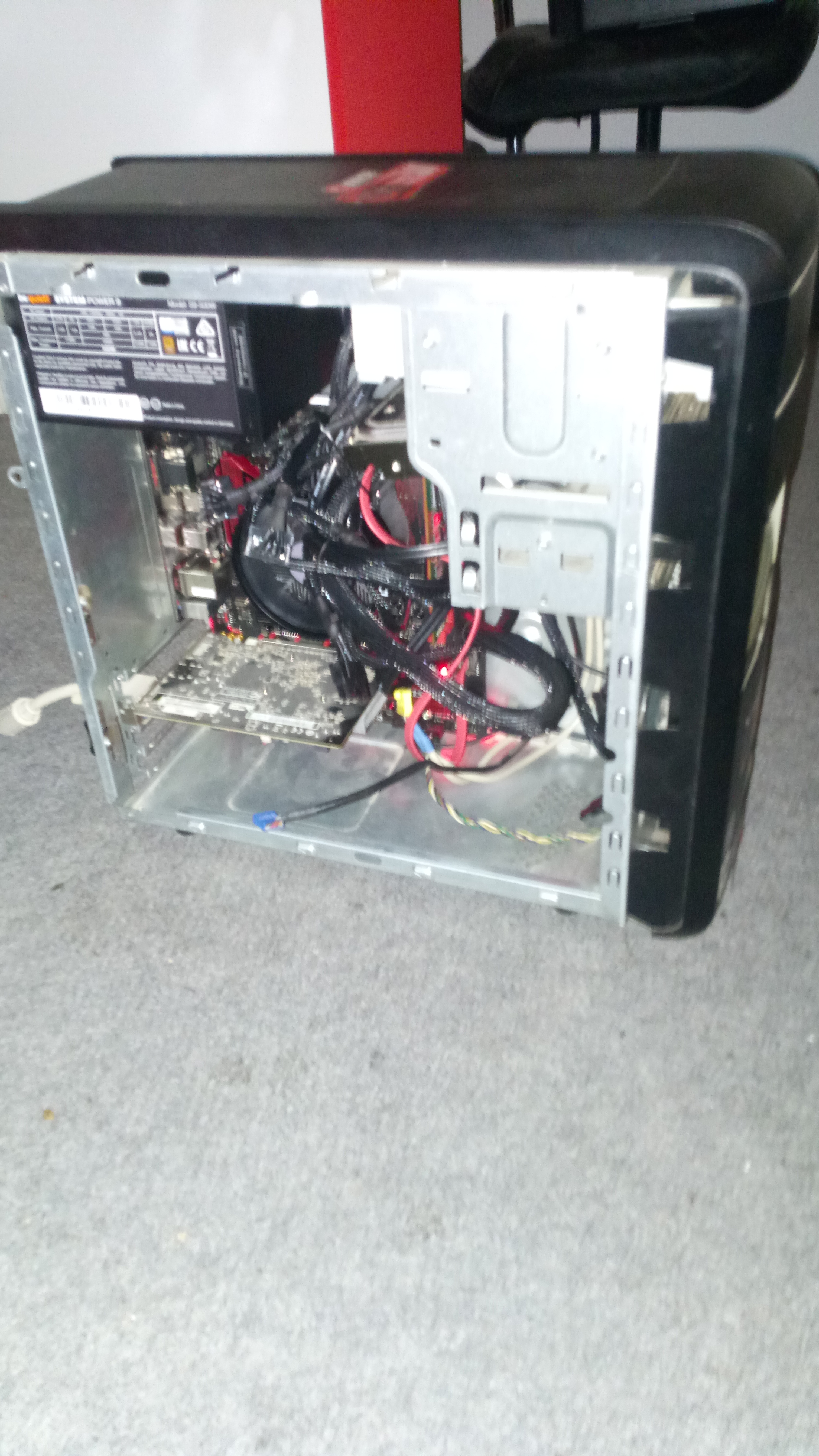

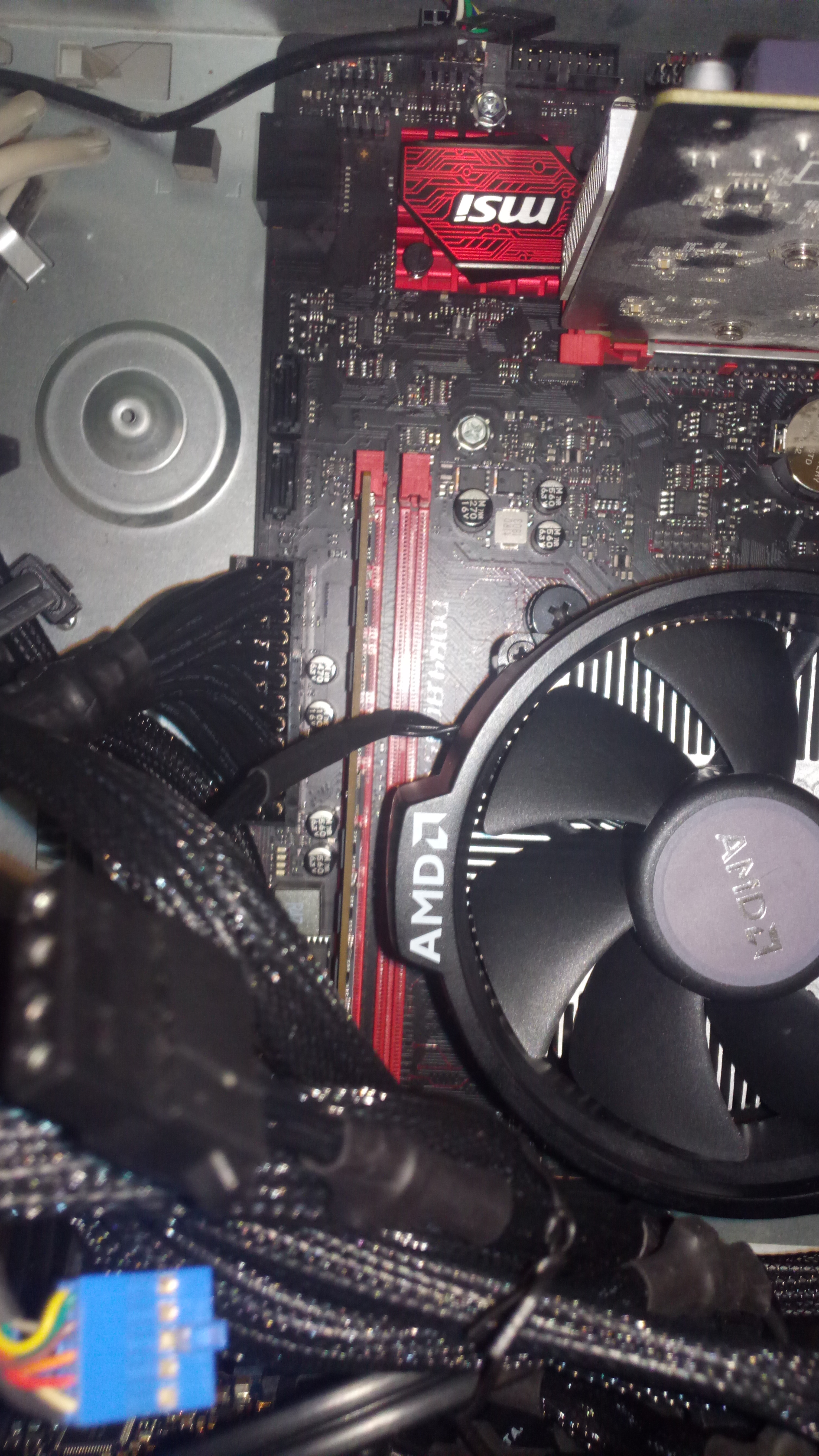

dieses Thema gibt es bestimmt 100 mal im Forum, aber ich habe dieses Problem leider auch. Ich hab mir alle Teile bestellt und darauf geachtet das auch ja alles zusammenpasst, nach dem Einbau startet der Rechner zwar und auch alle Lüfter Drehen sich ( Cpu Netzeil und Grafikkarte, aber ich bekomme kein Bild. Habe beim Einbau keine Schwierigkeiten gehabt, CPU ist von alleine In den Sockel gefallen nach korrekter Ausrichtung auf dem Board (also ohne was zu verbiegen) und habe die Klammer wieder geschlossen. Auch der Boxed-Kühler lies sich leicht verbauen mit etwas druck beim Verschrauben, da die schrauben mit Feder sind. Das Netzteil ist mit den wichtigen beiden Steckplätzen auf dem Board verbunden ATX 24 pin und die beiden CPU 4 pin, alle sitzen richtig. Ich habe auch alles schon abgesteckt, also Laufwerke und Festplatte auch Frontpanel stecker bis auf Start Knopf, immer das gleiche. ich habe schon die Grafikkarte getauscht gegen meine alte. Ram ist nur ein Riegel drin.
Bilder Im Anhang hab Ich auch von innen gemacht, auch wo er an ist.

Auf dem Mainboard scheint rechts am Rand eine rote LED zu leuchten.
Schau dir an welche von den vieren das ist und vergleiche mit Seite 16 im Handbuch. (Stichwort: EZ Debug LED).

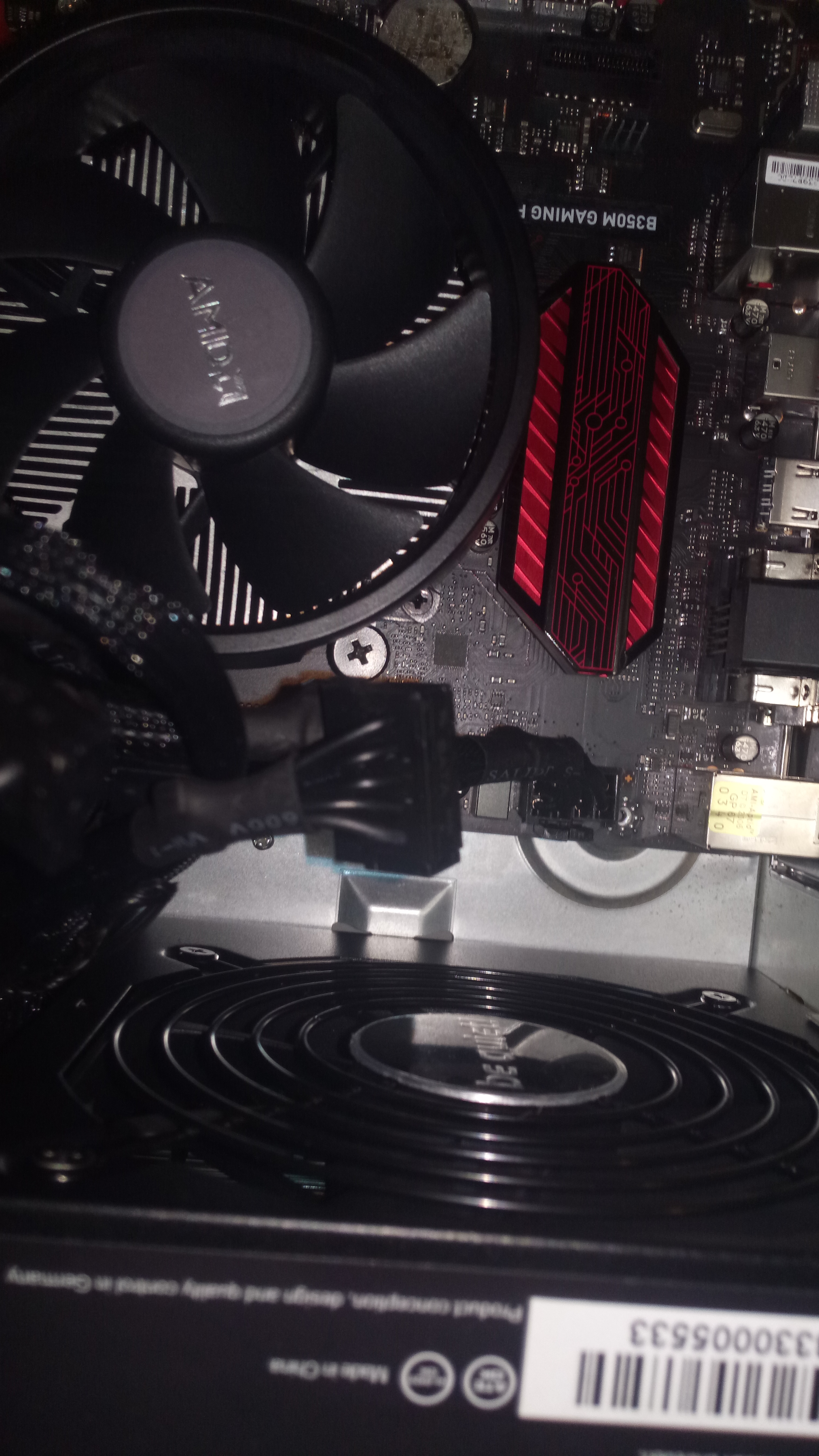

Irgendwie sieht es auf dem Bild so aus, als wäre der CPU Stromstecker nicht richtig drin? Kann aber auch täuschen
