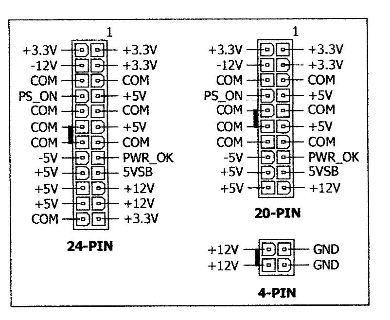

Kann es sein das du das netzteil über ein 24pol strom anschluss ans Board angeschlossen hast wenn ja probier es mal mit dem 20 pol anschluss dann müsste es gehen
An dem 24poligen ATX-Stecker dürfte es eigentlich nicht liegen, im Gegenteil, der ist eigentlich bei allen neueren Systemen notwendig.
Aber versucht es erst einmal mit kleinstmöglicher Speicherbestückung und im Übrigen, s.o. mit Minimalkonfiguration!
LG N.
Kann ja schon sein aber wir hatten schon so was da ging das board nur an aber kein bild auf 24 pol bei 20 pol ging es normal mit bild an
