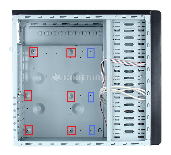

Die Abstandshalter sind drin. (also in den 3 Löchern, die nicht schon von sich aus erhöht sind ganz rechts)

Ich hab mal ein wenig in Paint rumgespielt um es besser zu veranschaulichen:
Rote Kästen -> dort habe ich einfach das Mainboard draufgelegt und die Schrauben reingedreht
Blaue Kästen -> dort habe ich Abstandshalter benutzt.
MfG Mo
