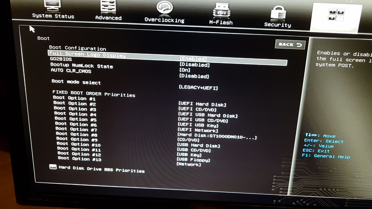

Ich habe Windows 10 Education auf einem USB-Stick. Meine BIOS sieht so aus:
Meine Festplatte (explizit die Festplatte mit Namen und Beschreibung) ist dabei an 7. Stelle.
Wie soll ich nun die Reihenfolge einstellen?

Was sollte ich dann in der Boot Priority an 1. Stelle setzen, wenn ich Windows vom USB-Stick installieren will?
an erste stelle UEFI USB (den USB Stick) und an zweite stelle die HDD oder SSD(so wie ich das gesehen habe, hast du ja nur ne HDD).
oder an erste stelle die HDD, dann den PC neu starten und den Bootmanager öffnen und da von UEFI USB booten.

Sorry für die Frage, aber welches der "UEFI USB"-Optionen nun genau? Ich gehe vom "UEFI USB Hard Disk" aus, aber hier nochmal das Bild vom BIOS mit den Optionen zur Sicherheit:
Wenn ich den USB-Stick an 1. Stelle habe, wie sollen die anderen dann angeordnet sein? Ist es dann egal?
Eigentlich müsste dies auch ohne umstellen der Bootreihenfolge funktionieren.
Wenn der Rechner auf der HD nichts findet sucht er automatisch als nächstes auf der jeweils nächsten Hardware nach boot Informationen.
Bei USB Stick müsste er dann das Installationsprogramm finden.
stell den Boot Mode auf UEFI.
stell bei Boot Option 1 UEFI USB Hard Disk ein und an Boot Option 2 Hard Disk:ST....
notfalls beim PC start hat den Bootmanager wählen und da deinen angesteckten UEFI USB stick auswählen
