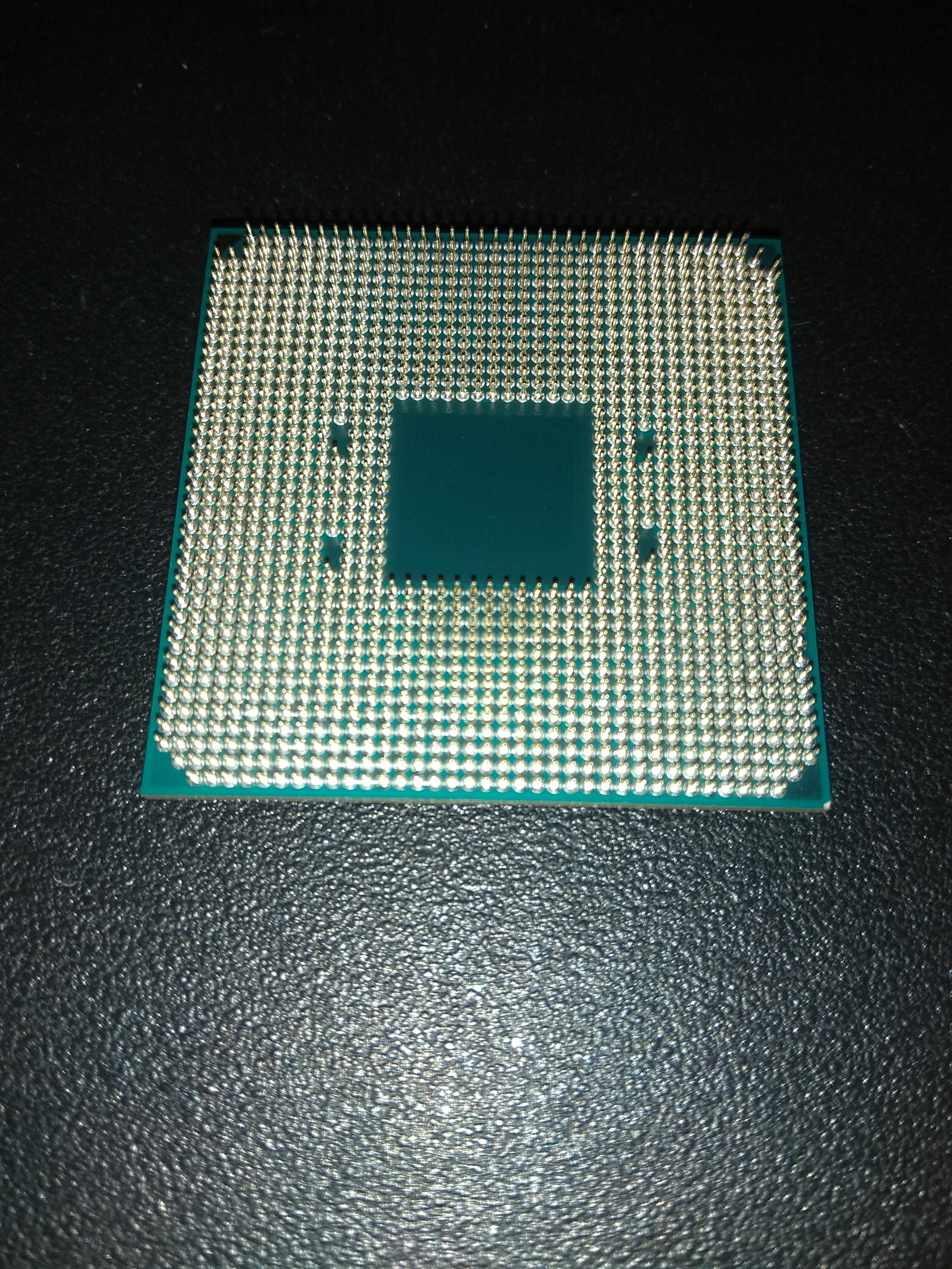

Hier habe ich mal ein Bild. Ich hoffe das wir uns jetzt wieder auf das eigentliche Problem konzentrieren können und nicht mehr der Vermutung nachgehen dass die CPU abgeraucht ist. Ich wollte ja kein Windows installieren und anschließend ne Stunde Anno und Battlefield zocken.
Kabel am Mainboard habe ich laut der beiliegenden Anleitung angesteckt und hat auch alles gepasst und ging ohne Probleme
Pins sind nur rechts verbogen. Oben und unten

Sicher drosseln die... Aber auch diese unterliegt Physikalischer Grenzen. Denke der Sinn dahinter ist doch eher zu geringe Abführung der Wärme und nicht gar keine.
Versuche die Pins vorsichtig mit einer Pinzette oder ähnlichem, wieder gerade zu biegen.
Insbesondere unten Rechts kann ich mir beim besten Willen nicht vorstellen, dass die CPU einwandfrei in den Sockel passt.
Die Pins berühren sich ja fast.
Wieso verbaut man einen gerade neu gekauften CPU mit verbogenen Pins? Ich würde den zurück schicken. Ja, auch wenn es heisst, dass man den Rechner nicht HEUTE zusammen bauen kann.
zurück schicken und nicht erzählen das du so etwas schon verbaut hast ... ganz klar Retoure
Finde auch das einige recht stark verbogen sind und würde sie zurückschicken.

Bevor er die CPU retourniert sollte er den Rechner einfach einmal vollständig zusammenbauen und testen. Wobei gerade die 'obere rechte' Ecke durchaus unnormal wirkt.

Die rechte Seite in der Mitte sieht noch schlimmer aus.
sieht so aus als wurde die CPU evtl. falsch oder einfach nur "blöd" in die Verpackung gedrückt.
schau dir mal die "Hülle" oder das "Case" an wo die CPU reinkommt - da lassen sich doch bestimmt genau dort wo die PINs verbogen sind was finden.

kannst du mal ein Bild vom SOCKEL machen ?
"erden" mit einen spitzen Küchenmesser-breite Seite nach unten (etwas 45 grad winkel) langsam und vorsichtig durch die Reihen die verbogen sind ziehen-"ziehen nicht schieben.
