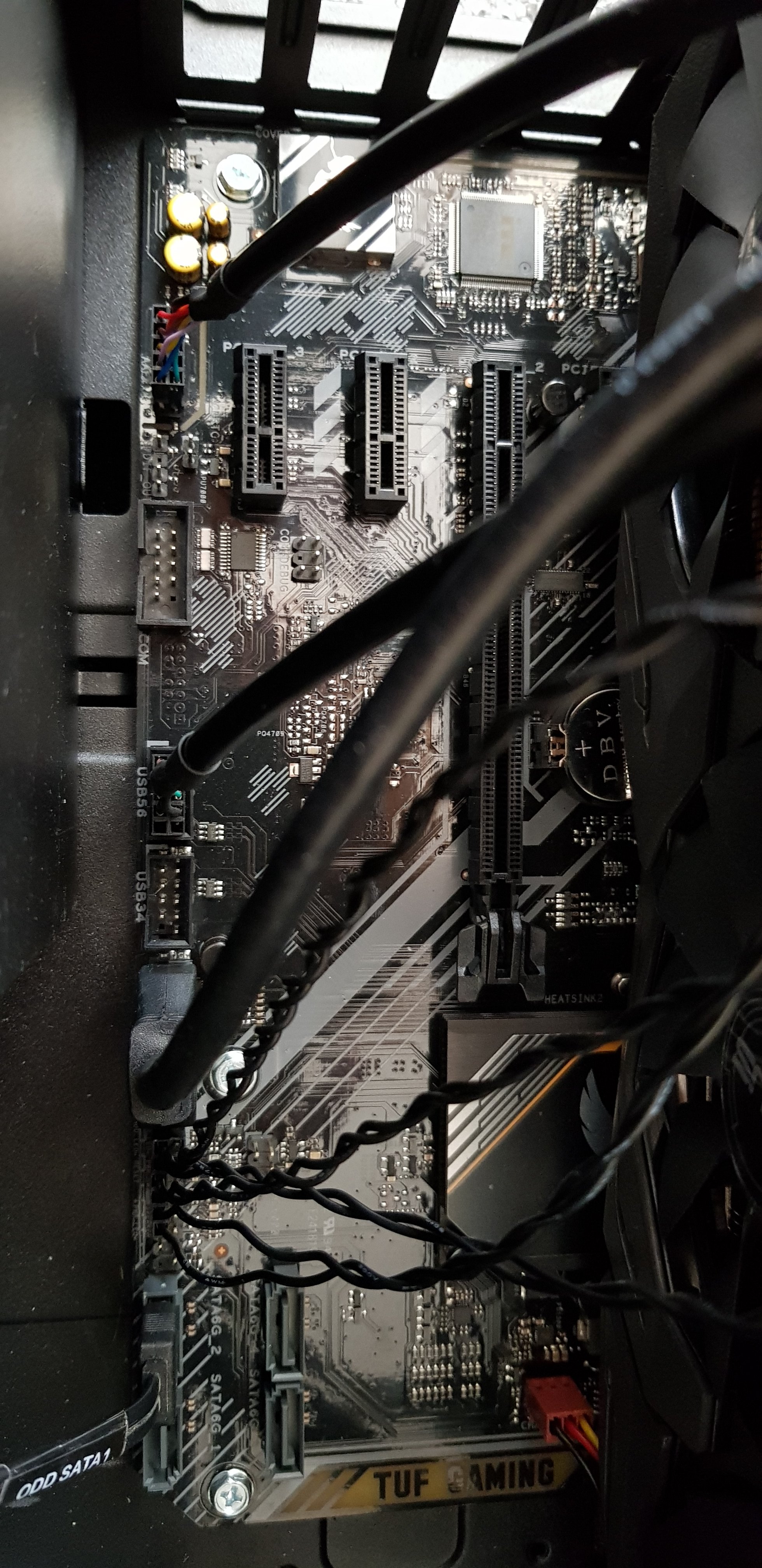

Hallo Liebe Leute,
Ich hab mir einen PC zusammengestellt und auch verkabelt. Ich wollte ihn anmachen und er fährt nicht hoch.
Ich bin am Rätsel was ich für einen Fehler gemacht habe.

Ein paar Fotos von der Verkabelung wären hilfreich.
Macht der PC irgendwas? Also gehen die Lüfter oder so an?
Hast du das CPU-Kabel oberhalb der CPU bzw. links oben im Eck eingesteckt? (4Pin oder 2x4Pin)
mach am besten mal ein paar scharfe Bilder

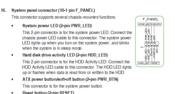

Schalter und LEDs vom Gehäuse nochmal prüfen

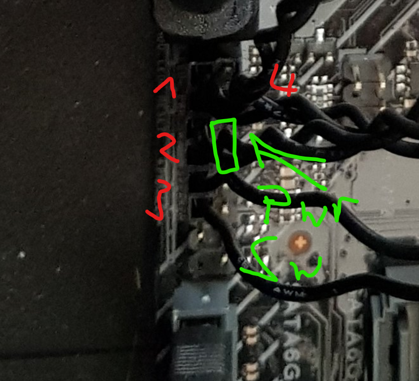

Dein Frontpanel ist nicht richtig angeschlossen wie mir scheint.
Auf den Pins für PowerSwitch ist nichts angeschlossen
Rot ist das was wohl belegt ist. Am grünen, für mich nach nicht belegt aussehenden, Pin muss der Einschalter angeschlossen werden.
770435
Reaktionen: Mydgard und BioFarmer

das meinte ich mit LEDs prüfen
Reaktionen: BioFarmer
Abstandshalter Mainboard/Gehäuse alle richtig gesetzt?
Wie schon beschrieben, alle Kabel noch mal prüfen. Im Handbuch vom Mainboard schauen ob alles richtig angeschlossen wurde.

Ich weiß nicht, ob es nur so aussieht, aber der Abstand vom Mainboard zum Gehäuse sieht recht gering aus ... Abstandshalter sind verbaut?!
Jup.. v.a. auf Bild 1 sieht der Abstand sehr gering aus. Kann aber auch täuschen...
