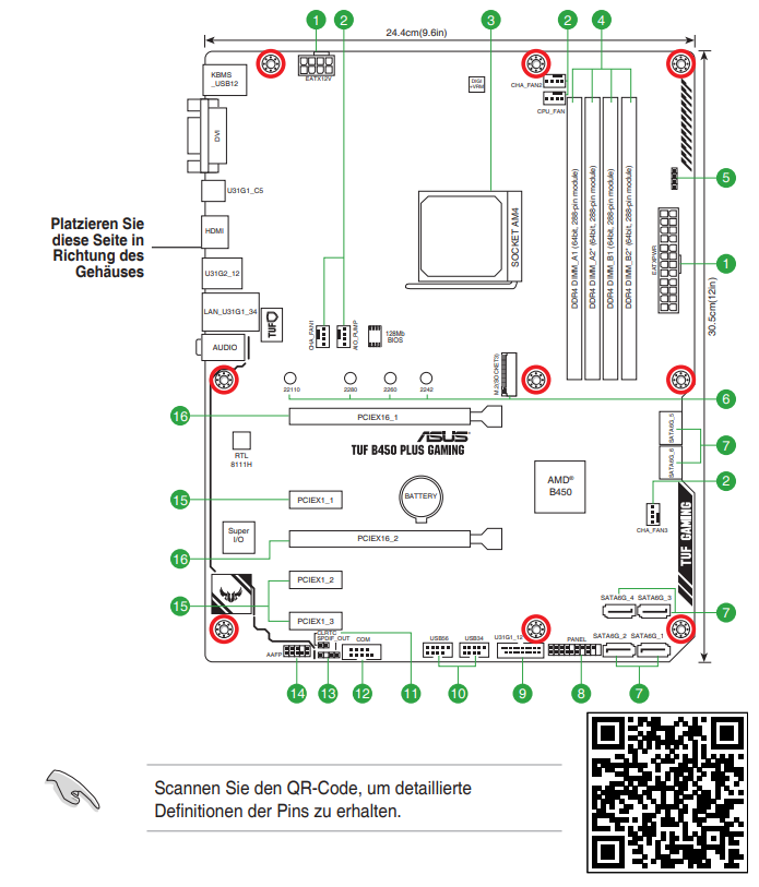

Ich denke, es liegt einfach daran, dass der Powerbutton nicht richtig angeschlossen ist.
Die Pin-Belegung kann wohl leider nicht heruntergeladen werden (QRCode), aber es geht um die Stecker in (8):
Die Pinbelegung sollte so aussehen, wenn du die beiden rot-markierten einfach mal mit einem Schraubenzieher kurzschließt, sollte der Rechner mMn angehen:

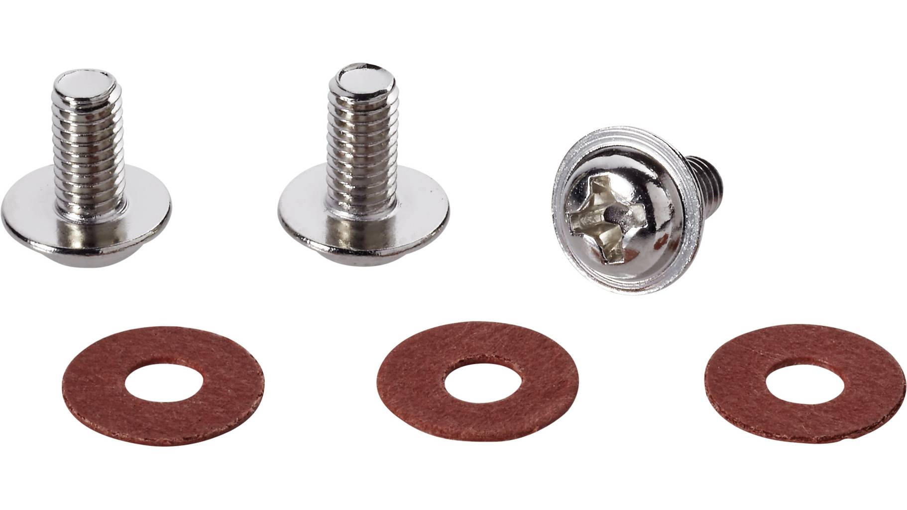

Schließe mich der Einschätzung an. Auch die verwendeten Schrauben werden typischerweise für die Befestigung der 5,25 Zoll Laufwerke oder Gehäusewände verwendet und sind in der Regel nicht so viele vorhanden, wie man auch im ersten Bild sieht.
Die Schrauben die hier sein sollten und natürlich für die VORHER reingedrehten Abstandhalter passen, wären diese hier

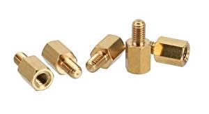

@TE schau bitte ob due im Beipack solche Schrauben findest und die Abstandhalter, die so Aussehen
- Apr. 2019
- 9
HERSE71 schrieb:Anhang anzeigen 770445das sind Abstandshalter
Ich hab's gesehen, hab nen Fehler bei den Abstandshaltern gemacht und gleich Korriegiert. Danke!
