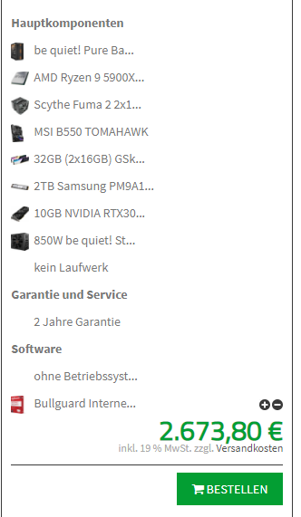

So, ich habe mal was probiert, komme hier auf 2.678€ für ein Ryzen 9 5900X + RTX 3080 System:
  • Beim Gehäuse hab ich jetzt da 500DX genommen, es geht aber auch das Meshify C oder das P360A (Geschmackssache). Ich würde das 500DX bevorzugen
  • Beim RAM hat man halt keine Micron Garantie
  • Auch eine Garantie auf eine bestimmte RTX 3080 Custom gibt es hier natürlich nicht
  • Absegnung bräuchte ich bei der SSD: Das ist die OEM Variante einer 980 Pro oder?
Sonst halte ich das eigentlich für eine runde Sache.
https://www.dubaro.de/mixxxer.php? products_id=3687
1342855
Oder als Screenshot:
