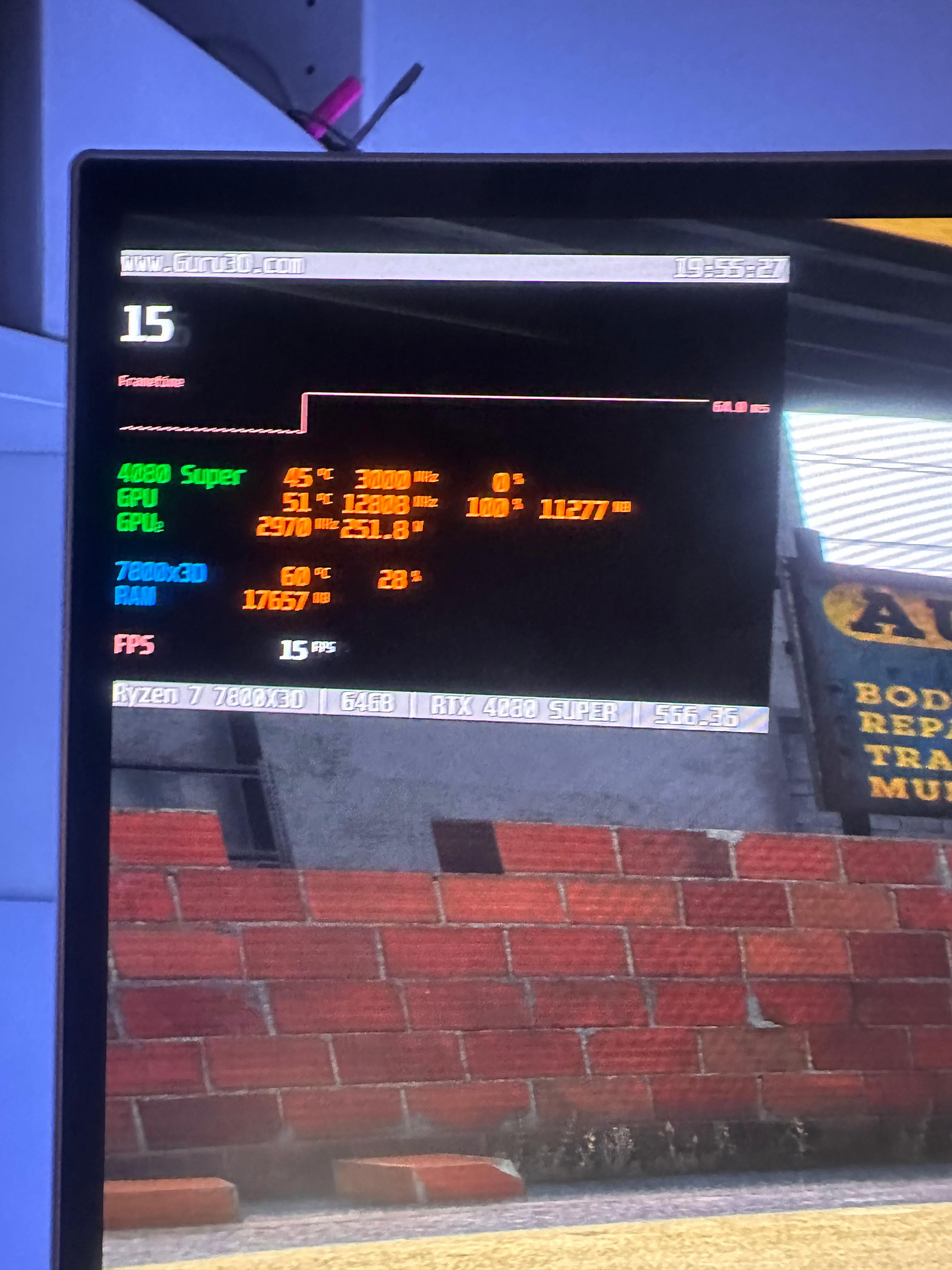

Gta mit hohem einstellung bekomme ich 5 Fps und das spiel geht natürlich garnicht zum spielen
und wenn ich alles komplett runterschraube bekomme ich ca 50-60 Fps? Im internet hab ich gesehen wie einer 140 FPS bei Ultra einstellungen hat.
Ich schätze wenn ich jetzt richtig AAA games kaufe und Raytracing spielen will wird das Spiel abstürtzten wenn das bei GTA nicht mal funktuniert ? oder ?
Ich habe schon vieles probiert und herrum gespielt aber ich schaffe es nicht! Hab sogar Overcklock versucht aber hat sich nur 3 FPS ca gebracht.

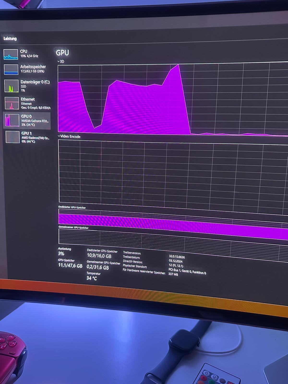

Zu deinen Fragen: Spielst du vielleicht mit der iGPU der CPU statt mit deiner 4080S?

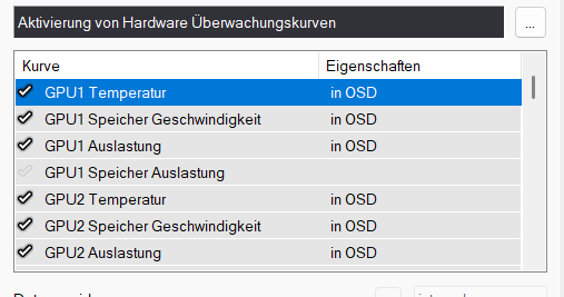

wo kann ich das sehen? bei MSI Afterburner hab ich die einstellungen gemacht für 4080S
Und sie werden auch beide benutzt aber wo kann ich das einstellen ?

Steck das Kabel vom Monitor in der Grafikkarte oder hängt es am Mainboard ?
Steckt in der Grafikkarte
hab halt kein Hdmi angesteckt sondern DP

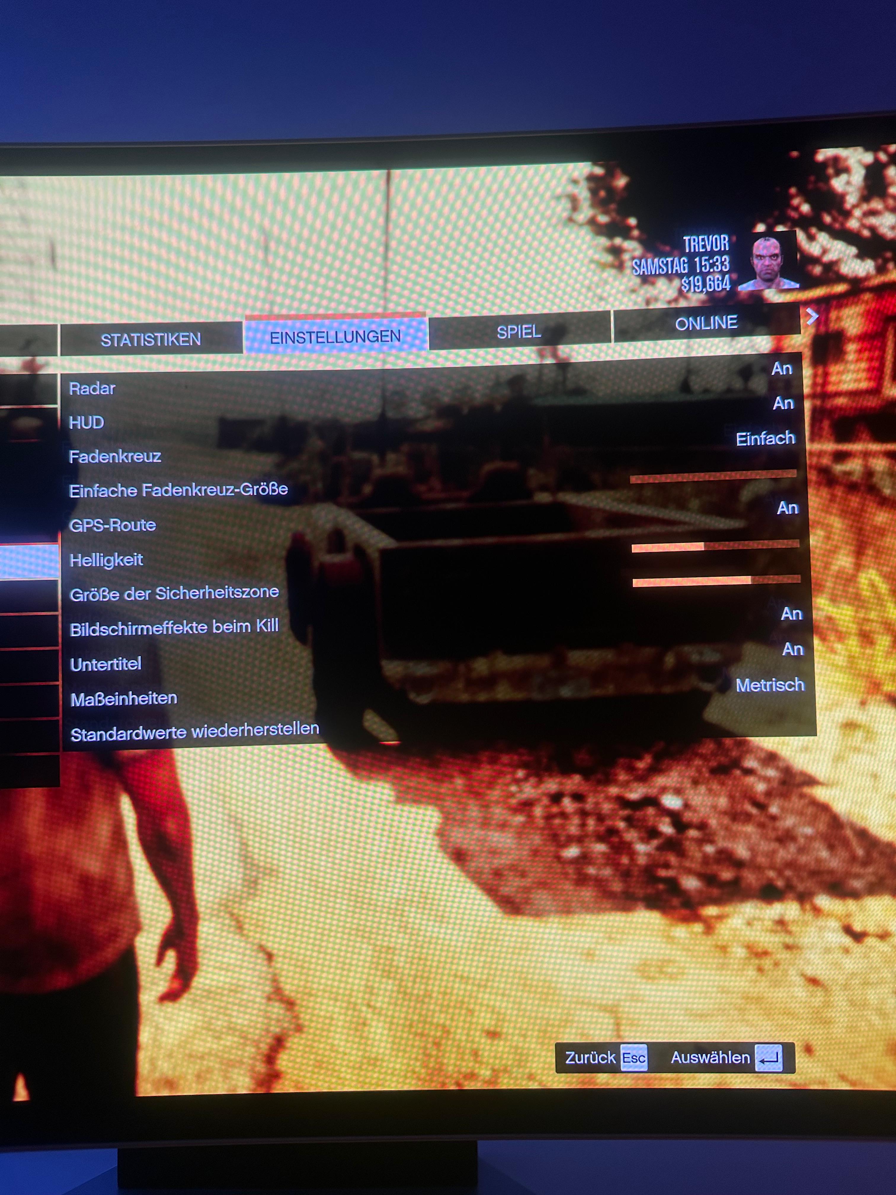

Was genau heißt das, evtl. Screenshots ?
Auflösung, Settings, etc.
Folgendes passt nämlich sonst nicht zu der GTA Aussagen mit 5 FPS, vorausgesetzt du hast nicht alle auf Anschlag gestellt den das schafft keine Grafikkarte egal wie alt GTA V ist.

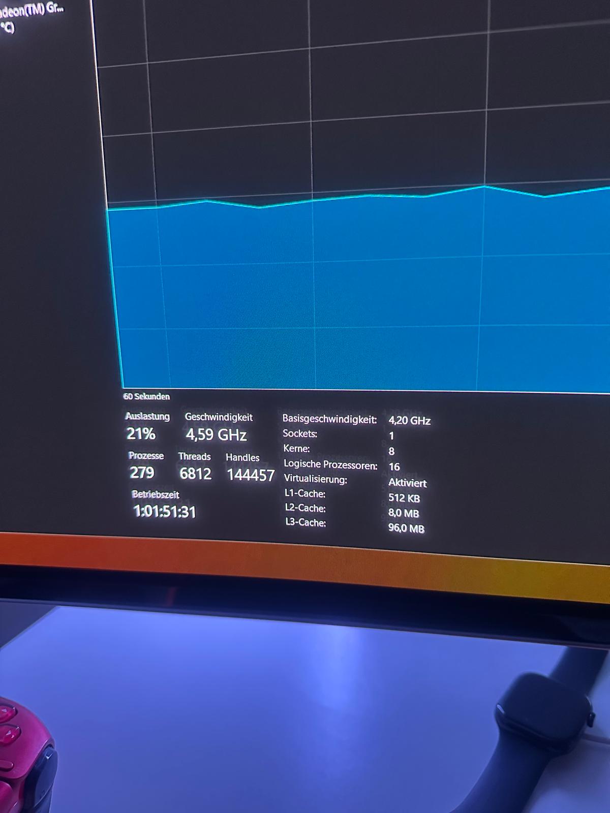

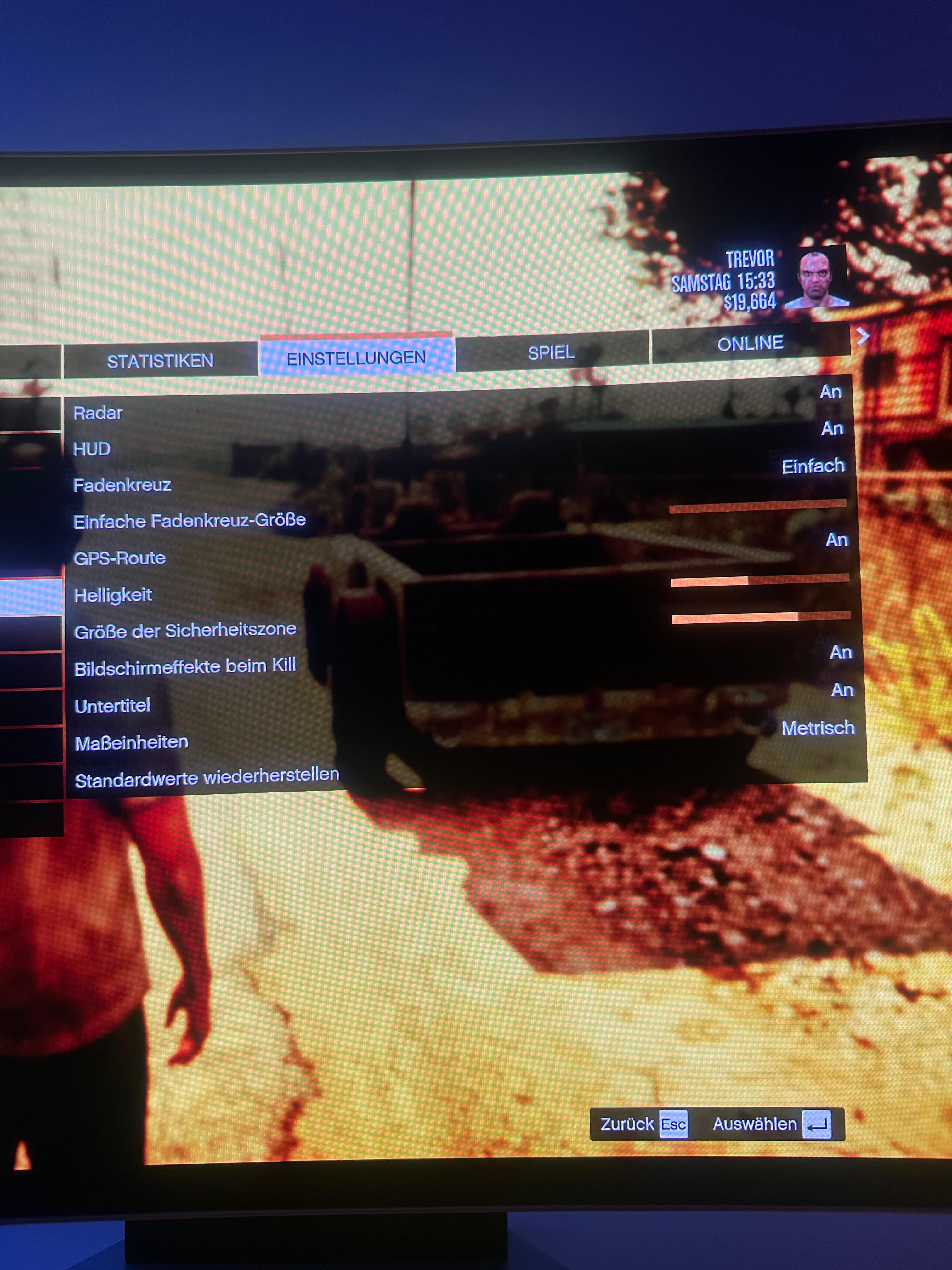

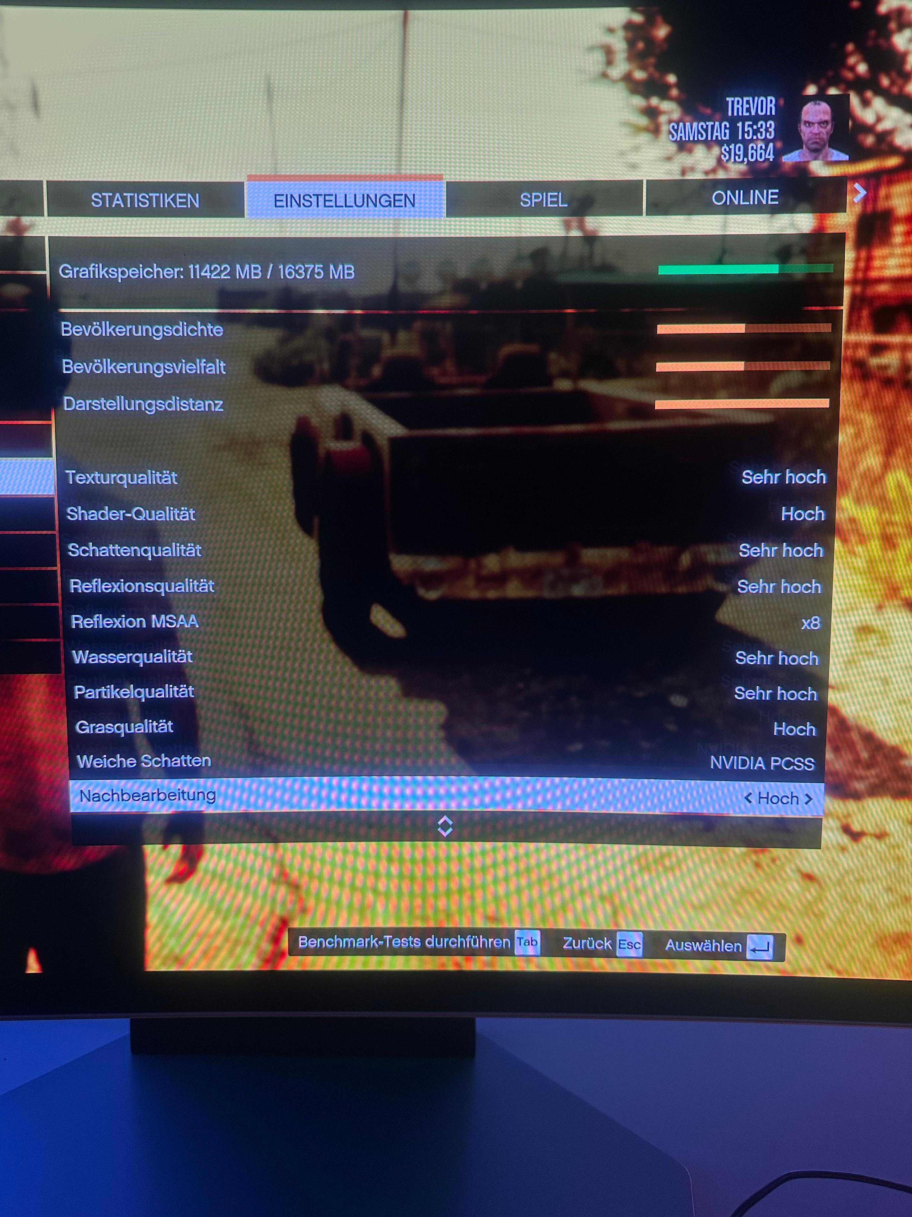

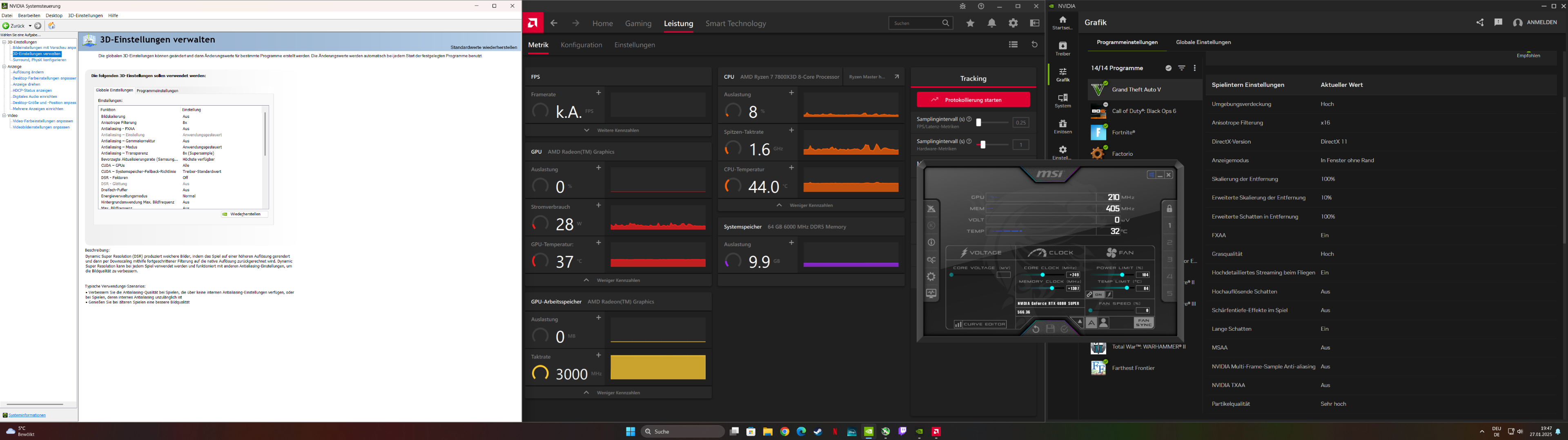

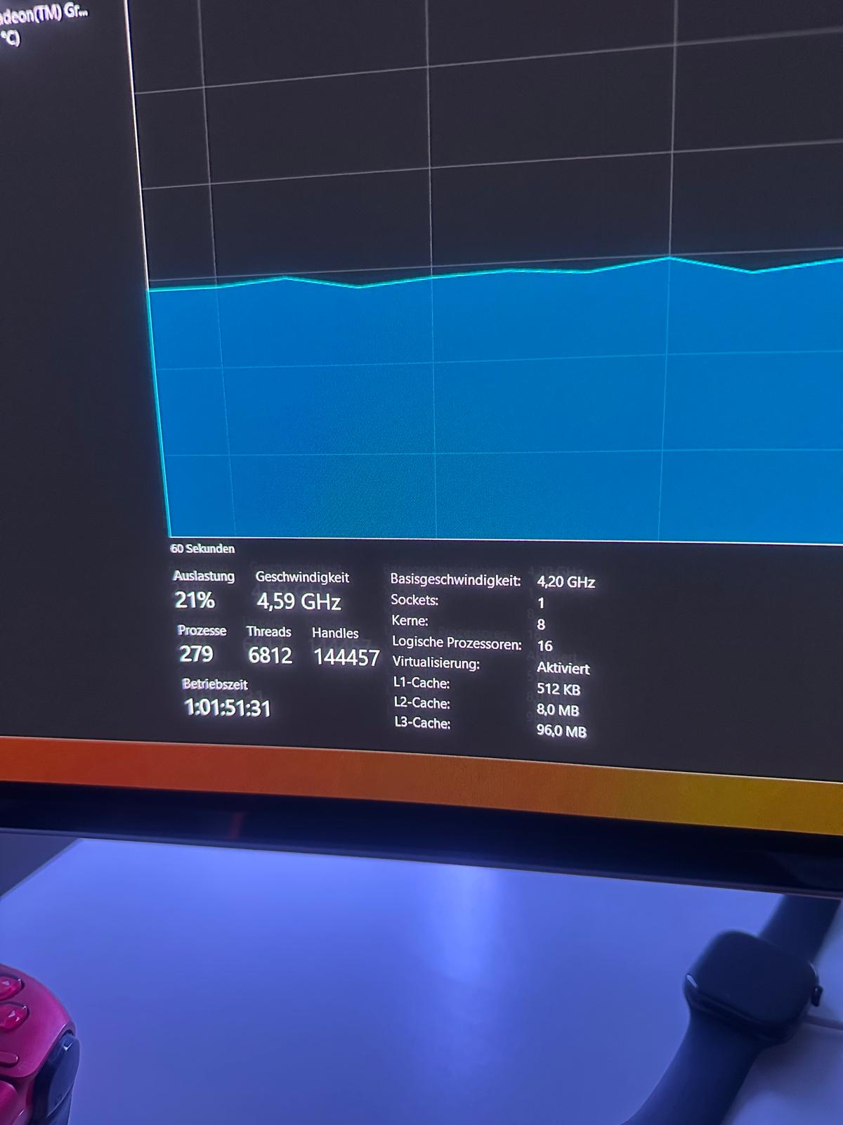

Hier einige fotos was ich denke das es helfen könnte!

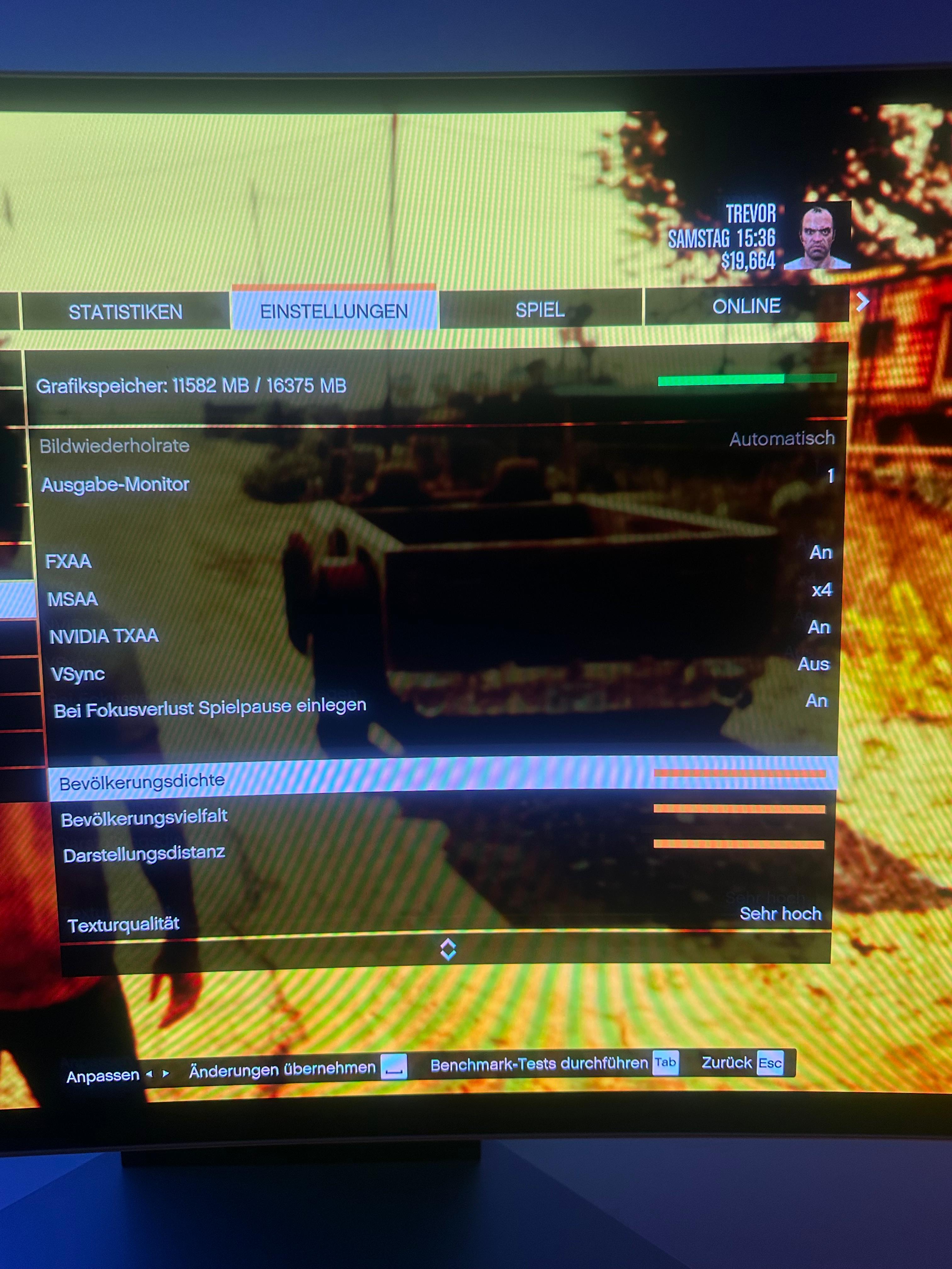

Jetzt hab ich MSAA AUF x4 daher hab ich 15 fps bei x8 dreht sich mein Spiel ab
Achtung hab bei Benchmark 4080 super und Gpu von CPU vertrauscht also die namen sind genau umgekehrt !

Ist bei dir vielleicht DSR aktiviert (in den Nvidia Optionen)? Das ist ungefähr das Gegenteil von DLSS und rendert die Bilder in höheren Auflösungen, als sie dann ausgegeben werden: klick
Genau so funktioniert übrigens Kantenglättung per MSAA, was den Einbruch auch so erklären würde.

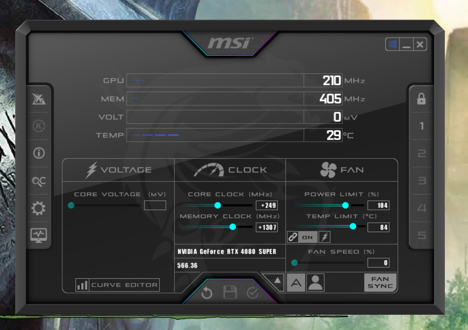

Davon abgesehen würde ich die Karte undervolten und den VRAM OCen. Mehr dazu hier.
Bei mir taucht DLSS und DSR garnicht auf! das sieht man im ersten bild wo alle drei Programme oben sind!

jedenfalls kommt MSAA als Schuldiger schon hin.

Einfache Anleitung hier, das auf reddit sind gute Referenzwerte samt Erklärung zum VRAM-OC.

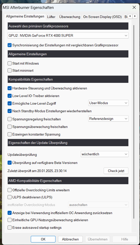

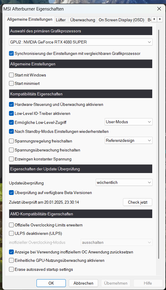

Ja das hab ich verstanden daher werde ich auch Spielmodus aktiviert lassen. Habt ihr auch das Problem schon mal gehabt das ihr bei MSI AFTERBURNER den Core Voltage nicht einstellen konntet ?
Ich habe keine Ahnung, was das mit dem Spielemodus zu tun hat...
Und was AB angeht: nein, ich mache das per Kurve, wie im Video erklärt.

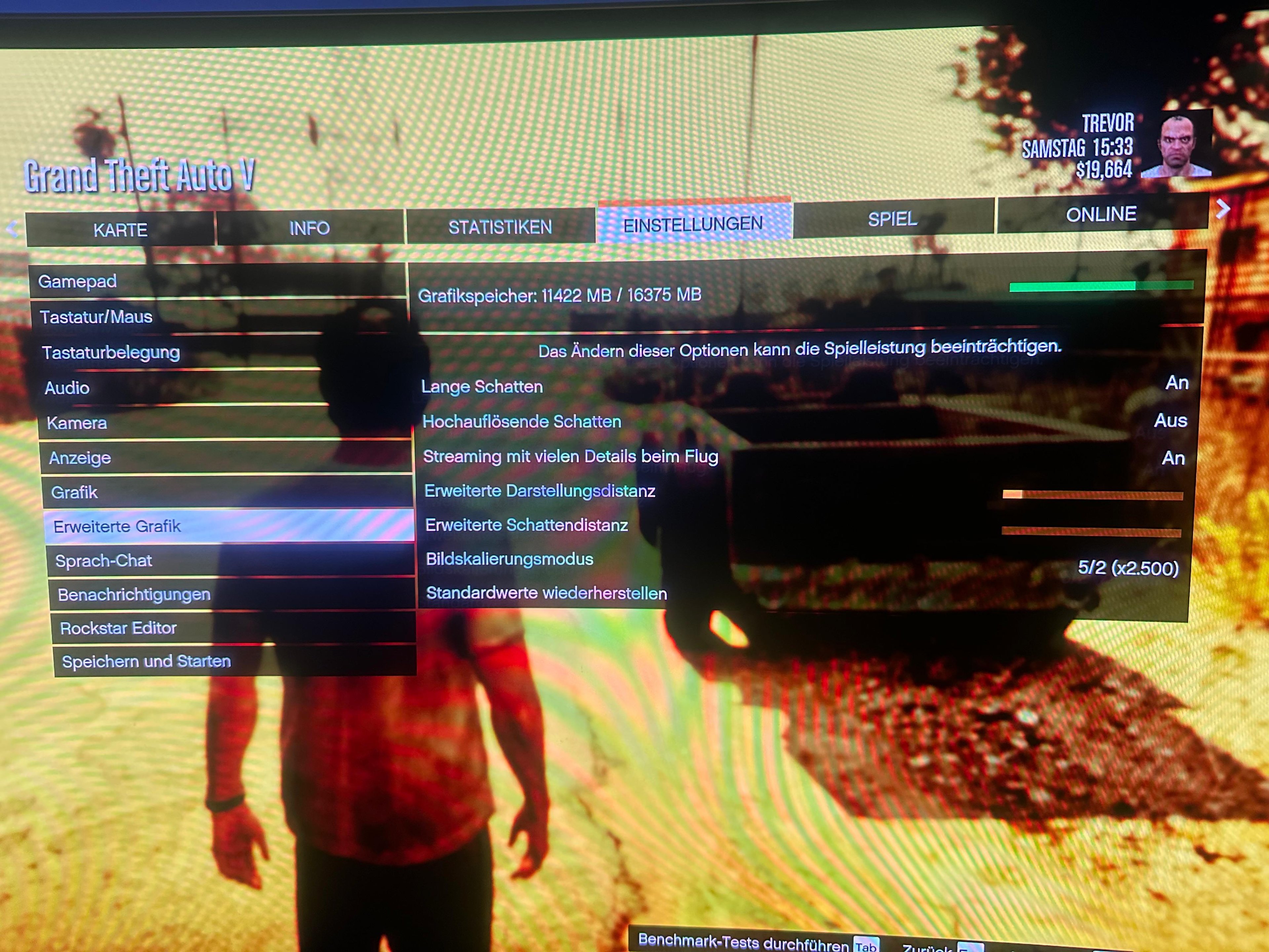

@gamer1003 Bild 12/14 Bildskalierungsmodus komplett deaktivieren.

Mit 3D Mark Timespy Extreme geprüft ob die Leistung deines Systems auch passt ?
Reaktionen: djducky
Jep, die Einstellung dürfte ähnlich funktionieren wie DSR.
