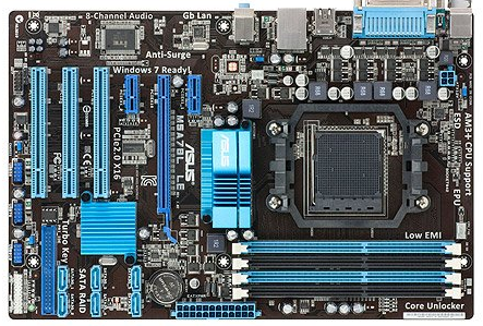

Ob es eine Einstellung gibt, dass man den PCIe 2.0-Slot auch mit 16Lanes betreibt. Überprüfe das mal ...
Lt. Spezifikationen ...
Erweiterungssteckplatz/-steckplätze: 1 x CPU ¦ 4 x DIMM 240-polig ¦ 1 x PCIe 2.0 x16 ¦ 2 x PCIe 2.0 x1 ¦ 3 x PCI
...sollte dies möglich sein. Sind die PCIe 2.0 x1 noch belegt oder einer davon? Falls ja, könnte dies die Laneverteilung auch beeinträchtigen & näheres solltest Du in deinem Handbuch finden können ... :-)
