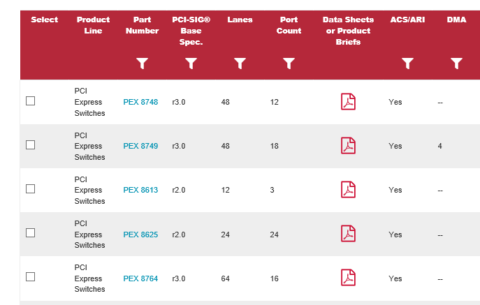

grossmaul schrieb:
Geil wäre ja, dass man dann noch Adapter(karten) Anbietet, die von 2x PCIe 4.0 auf 4x PCIe 3.0 konvertieren, oder von 1x PCIe 5.0 auf 4x PCIe 3.0.
Du gehörst vermutlich auch zu denen, die einen Switch als Netzwerkmehrfachsteckdose sehen oder?
Chips die sowas können gibt es seit Jahren, sie sind aber teuer und kosten ein Vermögen. Deshalb sieht man solche Chips auch nur in speziellen Serverboards.
787554
https://www.broadcom.com/products/pcie-switches-bridges/pcie-switches

Sinnfrei schrieb:
Nein, die sind eigentlich relativ billig. Nur sind die Boardhersteller zu geizig $5 oder $10 mehr pro Board zu bezahlen. Es gab ne Zeit lang relativ normal bepreiste Intel-Boards mit PEX-Switches.
Die waren mal vergleichsweise billig, bis Broadcom den Laden aufgekauft hat und die Preise extrem angezogen hat.
Gab mal nen lustigen Abschnitt in einem Artikel dazu (Anandtech glaub ich)
Das ist der Grund warum früher viele eingesetzt wurden (48fach für PEG-Ports und 8fach für die Erweiterung des PCH) aber plötzlich nirgends mehr zu finden waren.

xexex schrieb:
Ich glaube das vertust du dich völligst!
Nein, Retail-VK-Preise haben da keine wirkliche Relevanz. Niemand verkauft ein Mainboard für $280 wenn so ein Chip alleine schon $85 gekostet hätte. Zu der Zeit haben die sicher nicht mehr als $10 in den entsprechenden Chargen gekostet.
Die PLX Chips sind eh ziemliche Verarsche. Die verfügbare Bandbreite steigt ja nicht, sie wird nur nicht mehr fix 50/50 getrennt sondern dynamischer.
in einer x8/x8 konstellation kann jede Karte max. 8GB/s fahren, Mit einem PLX ist halt auch mal 10/6 GB/s drin bei Bedarf, aber das 16GB/s Limit bleibt ja.
