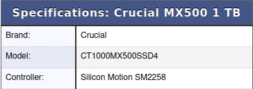

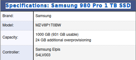

mkossmann schrieb:
Ich habe noch keine "NVME-Controler" gesehen
Was auch immer auf der SSD für ein Controller sitzt, wird mit NVMe angesprochen. Auf einer 980 Pro von Samsung nennt sich dieser S4LV003.
mkossmann schrieb:
Genausowenig wie "AHCI-Controler"
Zwischen CPU und einer SATA-SSD sitzt meist der Chipsatz des Boards. Und zwischen dem und den Flashzellen sitzt, wie bei der NVMe, ein Controller der über AHCI angesprochen wird.
Bei der MX500 ist das zb. ein Silicon Motion SM2258
