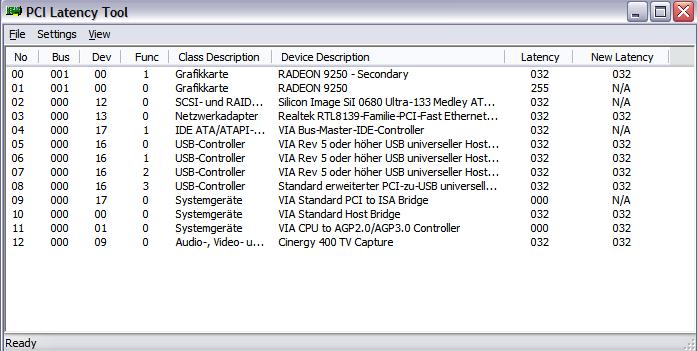

Ich hab z.z. das Problem, dass meine TV-Karte (PCI) mit nur ca. 12 fps aufnimmt (abhängig von der auflösung).
Nun wurde mir gesagt, dass ich die PCI Latency umstellen soll... aber wie?
ich hab nen tool mit dem ich das ändern könnte und z.z. sieht so aus wie auf dem bild (anhang)
in wie weit soll ich die werte jetzt verändern?

ich hab nen asrock board, dass standart auf 32 hat...

Besser ist im Bios ändern, Asus hat default 64, funktioniert normal gut.Je höher die latency destso länger darf eine Karte den Bus nutzen,32 ist i. d. Regel etwas hektisch.
hab es auf 64 gestellt... ergebnis war das es garnicht mehr funktioniert hat! und auch das raid total im "eimer war"

die latencya der soundkarte steht schon bei 16 also noch weniger als du meinst!
