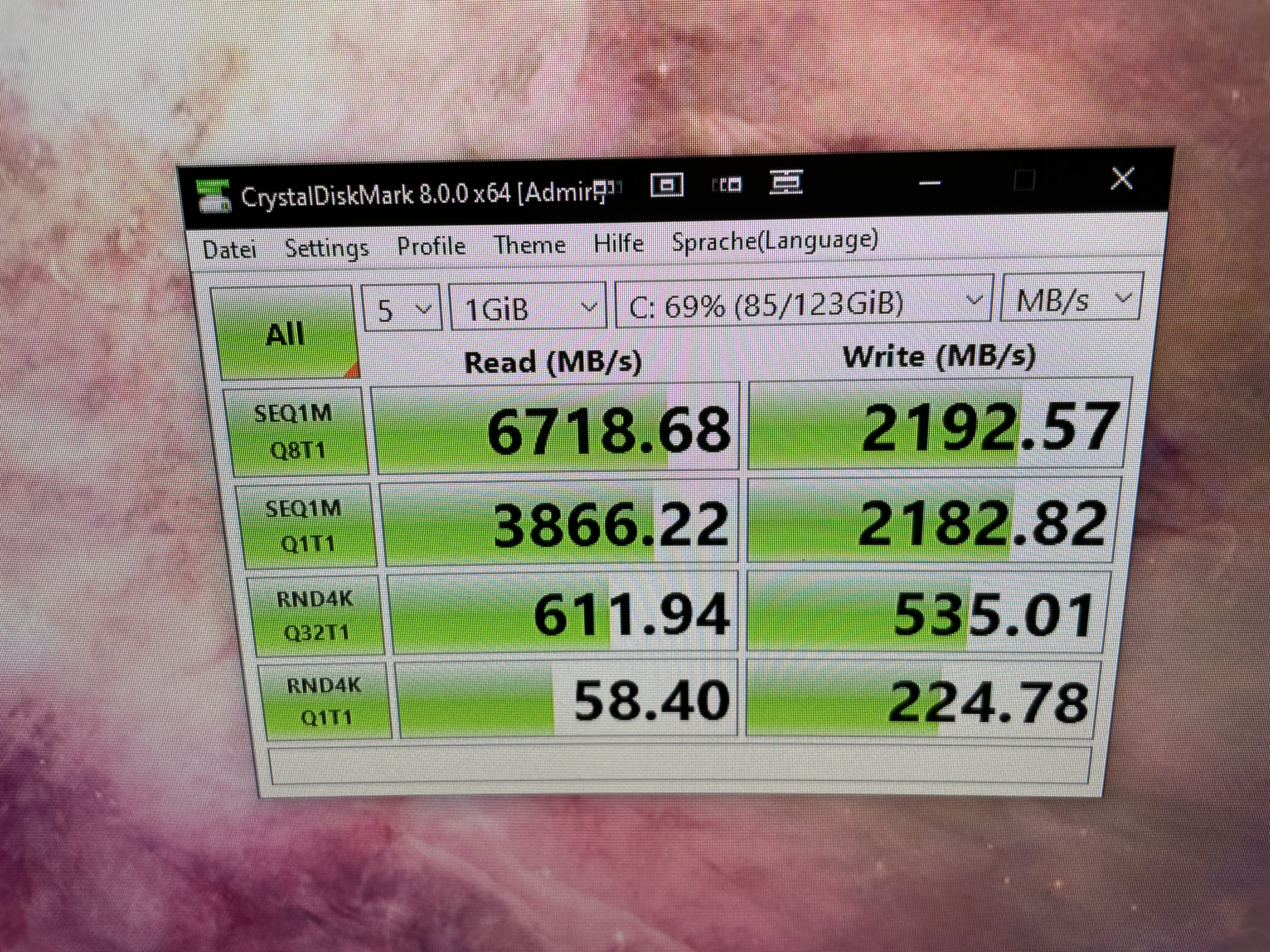

Nachdem ich jetzt paar Tage keine Benches mehr gemacht habe weil in über 30 Tests immer die 5000MS/s geschafft wurden, habe ich nach deinem Post jetzt gerade nochmal nen Bench Run gemacht und komme wieder nur auf 2200MB/s.. Was ist das denn jetzt... Kann doch nicht wahr sein dass nach paar Wochen jetzt die zweite SSD auch nen Defekt mit dem Controller oder so hat? Das MUSS doch ein Firmware Bug sein oder?

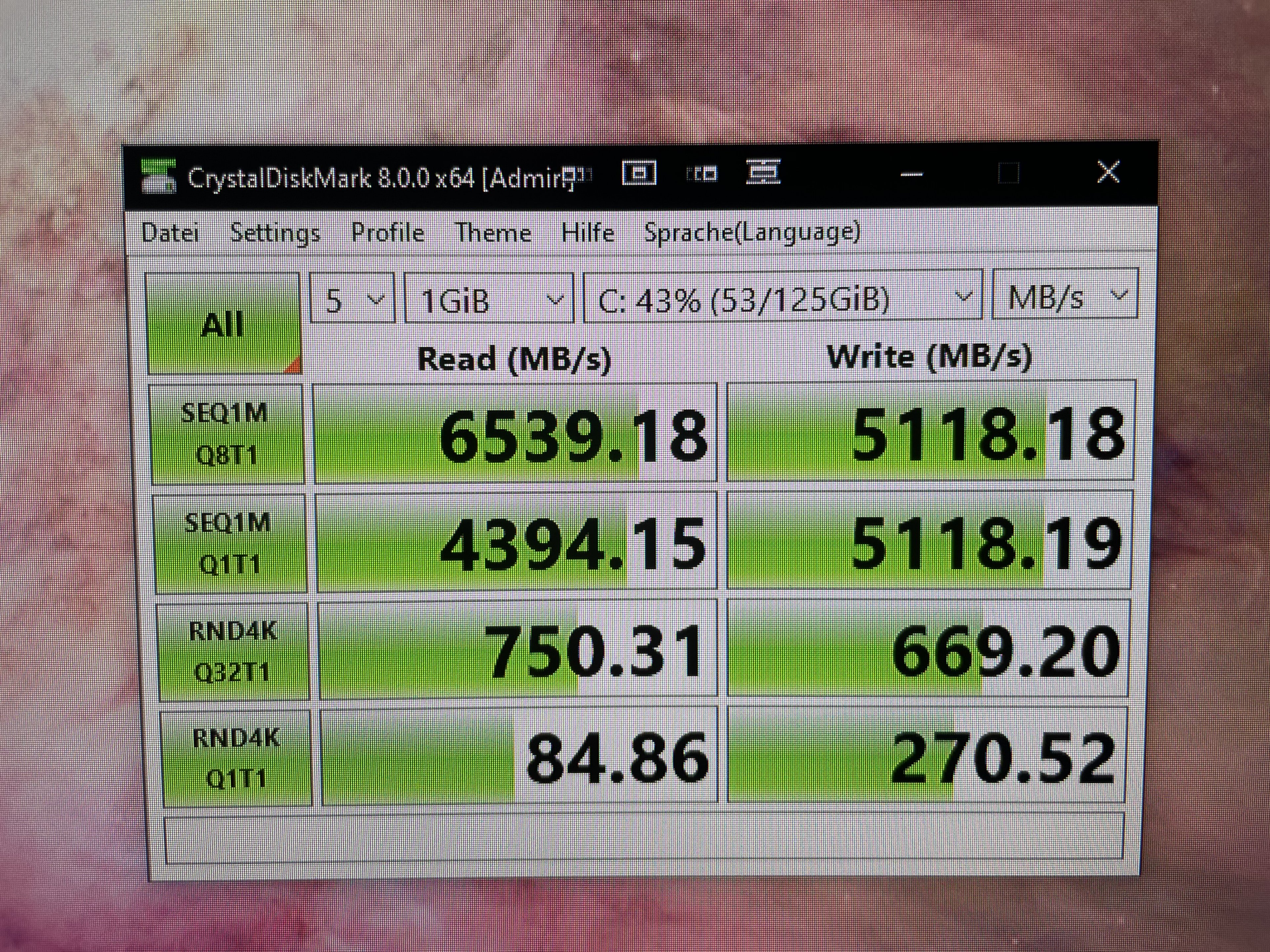

Habe jetzt eine neue WD Black SN850 gekauft, Windows (mal wieder) neu aufgesetzt und bekomme mit der (zumindest aktuell) wieder 5200 MB/s im Write.
Aber holy die wird extrem hot. Laut WD Dashboard 91 Grad... Glaub das auch nicht so gut oder?
Naja mal schauen wie lange ich mit dieser SSD den vollen Speed bekomme.. Wenn der Speed wieder runter geht auf 2200 dann wirds unter Garantie am Board oder der CPU liegen bzw einer Inkompatibilität zu Gen4 SSDs oder so..?!

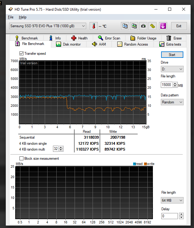

Ich denke wir sind uns einig, dass es an dem nicht vorhanden NVMe-Treibern der 980 Pro liegt. Ich hatte meine 970 Evo Plus auch ohne die Samsung NVMe-Treiber in Betrieb und hatte ebenfalls mit den Windows Treibern eine maximale Limitierung im Write Speed. Dann habe ich das "Samsung_NVM_Express_Driver_3.3" Package installiert und tada, die 970 Evo Plus wird im Magician auch mit dem Samsung NVMe-Treiber angezeigt und ich habe keine Write Speed Limitierung mehr. Bei der 980 Pro bleibt die Limitierung weiterhin vorhanden, da noch kein NVMe-Treiber für die 98o Pro von Samsung veröffentlicht wurde. Der Windows Treiber ist hier leider an der Limitierung schuld. Mit HD Tune konnte ich erkennen, dass meine 500 GB 980 Pro mit dem festen SLC-Cache startet und nach 2.5 GB nicht in den dynamischen SLC Cache wechselt, sondern direkt in den langsamen TLC Caches springt (1000 MB/s). Ich kann absolut nicht verstehen, wieso diese NVMe auf den Markt geworen wird, ohne dass Samsung einen NVMe-Treiber zur Verfügung stellt. Anbei siehst Du meine 970 Evo mit dem Microsoft Treiber und dem Samsung NVMe-Treiber.momorious schrieb:Habe jetzt eine neue WD Black SN850 gekauft, Windows (mal wieder) neu aufgesetzt und bekomme mit der (zumindest aktuell) wieder 5200 MB/s im Write.

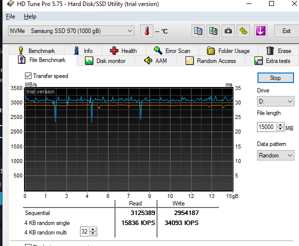

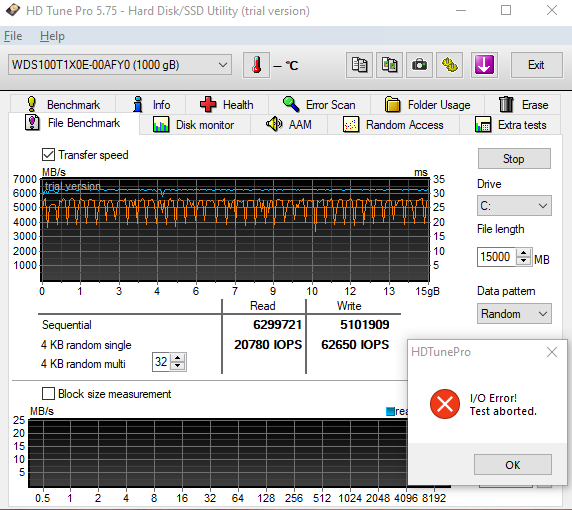

Diese Option hatte ich auch schon in Erwägung gezogen, einfach auf eine andere NVMe umzusteigen. Lad dir mal die HD Tune Test Version und lass bitte ebenfalls mal den File Benchmark mit den Settings aus meinen Screenshots laufen. Da kannst Du sehr erkennen, ob die Raten einbrechen.momorious schrieb:Mhhhm... Hat denn Western Digital einen speziellen Treiber für die SN850 released oder wird mich da nach ein paar Tagen das gleiche Schicksal ereilen...?

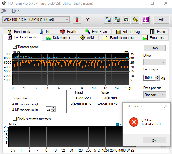

Mhm bekomme eine Fehlermeldung und nen anschließenden Abbruch.. Auch toll :/
Aber Speed ist immerhin im Write voll da. Im Read war die 980 Pro zwar generell etwas schneller aber das ist vernachlässigbar...
Aber kann den Test jetzt gar nicht mehr starten, jetzt kommt direkt die Fehlermeldung nachdem sie im ersten Test ganz zum Schluss kam..

Wenn der Test abbricht, dann wird das Testfile nicht gelöscht. Das musst du dann manuell machen damit der Test wieder geht, sonst jammert der rum.momorious schrieb:Aber kann den Test jetzt gar nicht mehr starten, jetzt kommt direkt die Fehlermeldung nachdem sie im ersten Test ganz zum Schluss kam..
Und dass der Test abbricht, das kommt öfters mal vor bei dem 4KB Random Test. Vielleicht stört da manchmal auch das Antivirenprogramm. Kannst ja mal testweise ausschalten. Leider kann man den 4K Random Test nicht abwählen

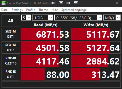

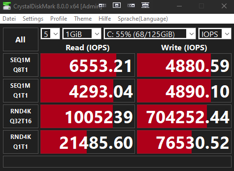

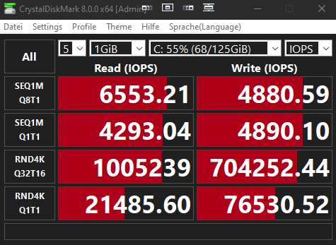

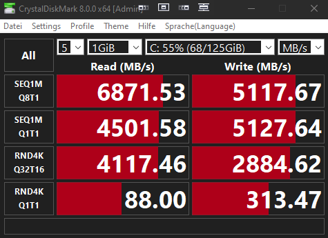

Und was hast du da bei den CrystalDiskMark screenshots gemacht? Nur 2 Tests hintereinander, oder einen Treiber installiert? Oder nur die 30GB Platz freigeschaufelt?

Öhm, was ich gemacht habe zwischen den beiden Bildern?... Die SSD gewechselt und Windows das dritte Mal in 4 Wochen neu aufgesetztVelleX schrieb:unnötiges Vollzitat entfernt
Das Bild mit dem niedrigen Write Wert ist die 980 Pro. Das andere mit den guten Werten die SN850...

Dann schreib das doch in CDM unten in die Box rein. Kann doch keiner Wissen was du da bencht 😄

okok dachte das wäre eindeutig so heftig wie der Unterschied ist ..
Aber auch heute nachdem ich Windows wieder vollständig fertig neu eingerichtet und alles installiert habe ist die SN850 blitzschnell unterwegs. Was aber nichts heißt, denn auch die 980 Pro war ja einige Tage genau so flott bis sie dann einbrach... Mal schauen.
Einzig die Temperatur macht mich etwas.. stutzig.. Beim Benchen stets über 90°C klingt absolut nicht gesund, wenn sie nur für 70°C gebaut wurde?!
