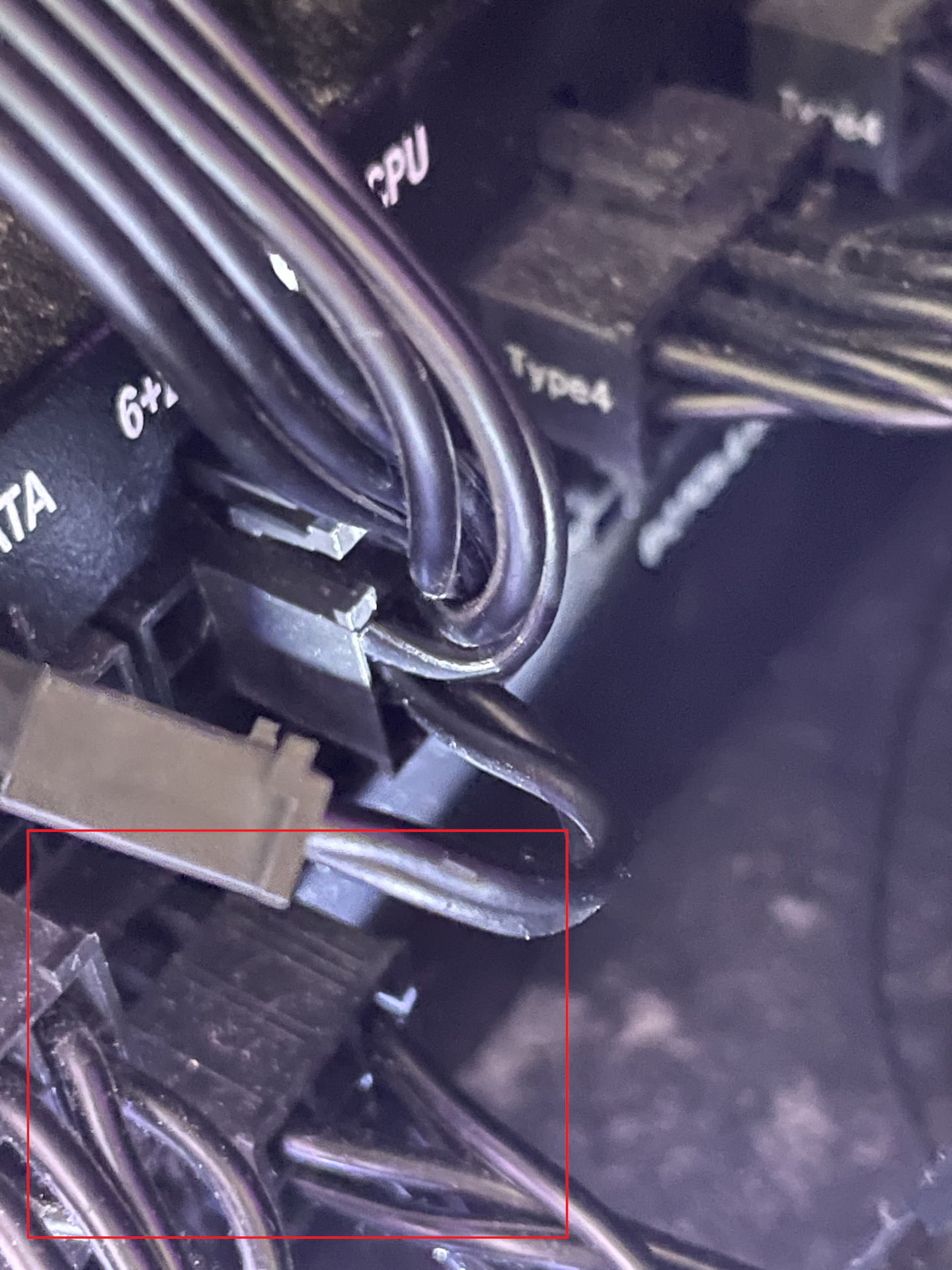

Pcie 6pin
Das aufteilbare Ende kommt in den Anschluss der Grafikkarte, das andere Ende vom Kabel sollte dann im Netzteil passen.
Der markierte Stecker sitzt auch nicht vernünftig.
Du solltest die komplette Verkabelung im PC nochmals gründlichst prüfen, so eine Steckverbindung kann im schlimmsten Fall zu einem Wohnungsbrand führen (bei schlechtem Kontakt werden die Pins sehr heiß)!

eRacoon schrieb:
Das ist der CPU ATX Stecker, da bitte keine PCIe Stecker versuchen einzustecken. ;)
Steht auch 4+4 CPU drüber.
Und es steht auch pcie 6+2 drann genauso wie unten auch...daher völlig egal... solange man die Kabel richtig Rum reinsteckt... Also 8 Pin immer zum Netzteil und die 4+4 oder 6+2 an das jeweilige Gerät.

Cardhu schrieb:
Fragwürdig finde ich eher, dass es so überhaupt rein passt
Mit Kraftaufwand passt alles iwo rein. Siehe atx20pin Stecker. Mit Kraft kannst du diesen auch falschrum in die leiste stecken....
