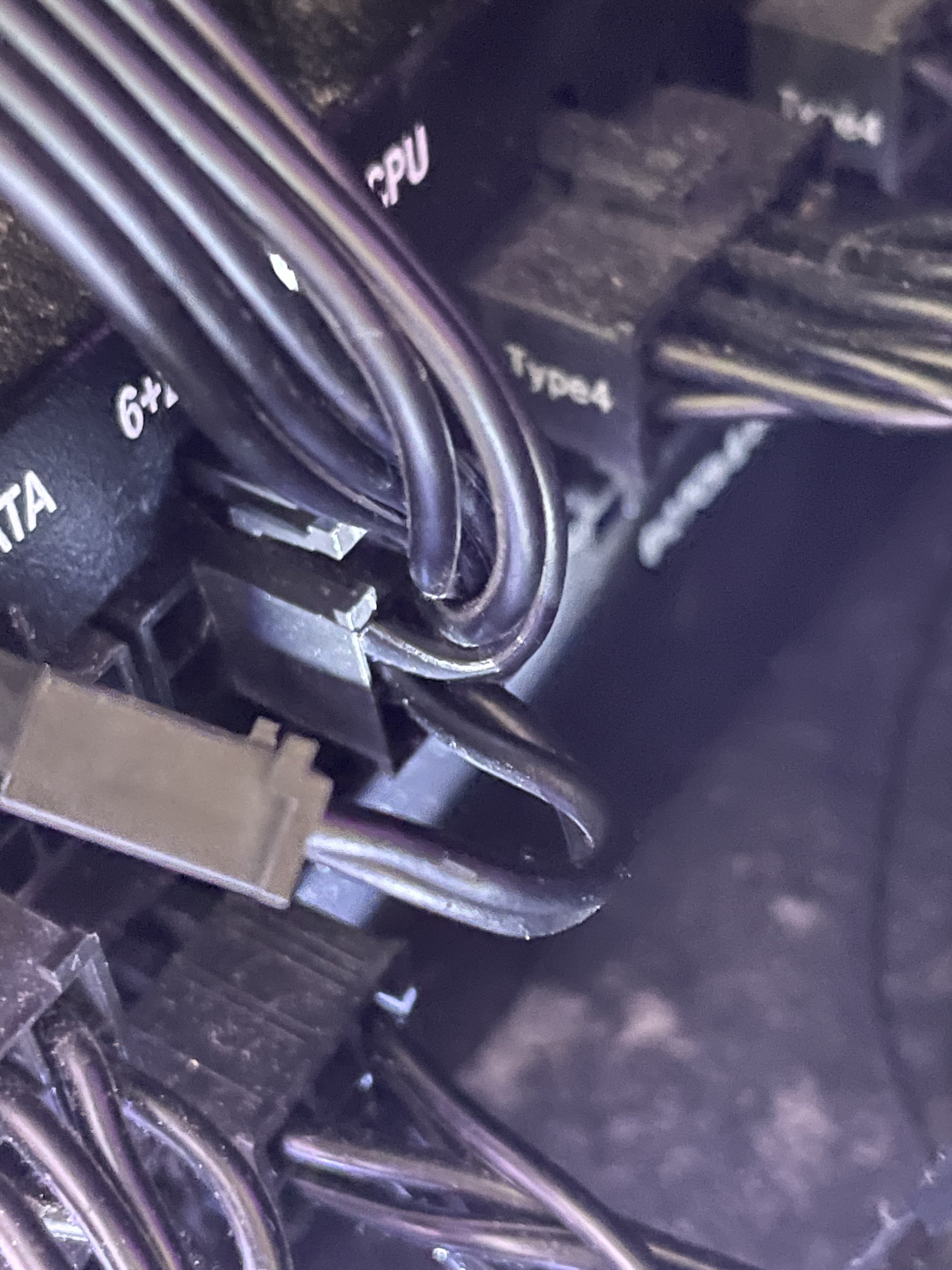

welches netzteil?
welche Grafikkarte?
mal die/das kabel anders herum versucht?
vewrsehentlich den CPU 12v stecker probiert?
welche Grafikkarte?
??Schirde schrieb:falsche Form.
vielleicht.. reicht es seinem auto wenn der Tank halb voll ist?Schirde schrieb:wenn da nur 6 Pin drin sind?

Du kannst die 2 Pins nicht nachträglich reinstecken falls schon die 6 stecken, falls du das grad so versucht hast... Du musst den Stecker vor dem Einstecken zusammenhalten und alle 8 Pins gleichzeitig reinstecken. Ja, ist n biss Gefummel, muss aber gehen.
Das ist falsch rum! Die 6+2 Seite muss zur GPU...
Ähm, mir fällts grad auf... ja, genau das versucht er grad, er hat die 6+2 Seite am Netzteil....eRacoon schrieb:Eventuell Kabel falsch rum und das GPU Ende in das NT gesteckt?

Ich hab 2 Stecker die 6+2 sindJesterfox schrieb:Du kannst die 2 Pins nicht nachträglich reinstecken falls schon die 6 stecken, falls du das grad so versucht hast... Du musst den Stecker vor dem Einstecken zusammenhalten und alle 8 Pins gleichzeitig reinstecken. Ja, ist n biss Gefummel, muss aber gehen.

Schirde schrieb:Andersrum geht auch nicht
Das Kabel ist auch für das NT aus dem original Karton? Niemals andere Kabel verwenden!
madmax2010
Fleet Admiral
- Juni 2018
- 38.778
bist du sicher? die Seite die ans netzteil soll, ist bei dem bei deinem netzteil mitgelieferten kabel nicht gessplittetSchirde schrieb:Andersrum geht auch nicht
Du musst das Netzteil-Kabel direkt mit den 6+2 Pin reinstecken, nicht getrennt und diese Seite (mit dem 6+2) in die Grafikkarte.
Schau dir sowohl den Stecker von diesem Kabel, als auch die Buchse an der Grafikkarte an, das passt nur in eine Richtung dran, da sind verschiedene Ecken abgeschrägt. Die passen zu ihren Gegenstücken an der Buchse.
madmax2010 schrieb:bist du sicher? die Seite die ans netzteil soll, ist bei dem bei deinem netzteil mitgelieferten kabel nicht gessplittet
da zeigen beide Stecker außen zum Viereck
Aber bei dem 6+2 zeigt ein Stecker vom Viereck weg

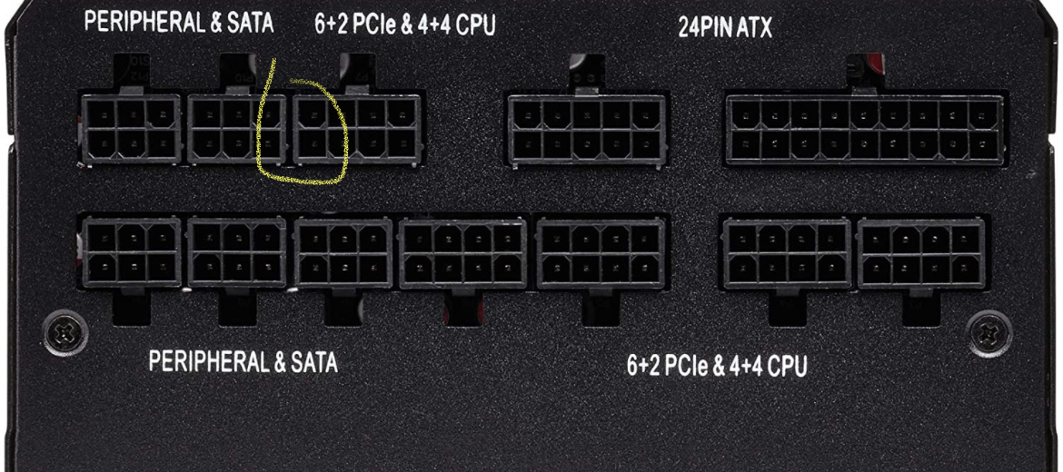

Was ist ein NTeRacoon schrieb:Das Kabel ist auch für das NT aus dem original Karton? Niemals andere Kabel verwenden!

Schirde schrieb:Aber bei dem 6+2 zeigt ein Stecker vom Viereck weg
Das ist der CPU ATX Stecker, da bitte keine PCIe Stecker versuchen einzustecken.
Steht auch 4+4 CPU drüber.
Das GPU Kabel gehört auf die 4 Ports unten rechts.
Edit: Ne nehm alles zurück, Beschriftung ist was irreführend.
Ja aus dem Originalkarton
Ahh dankeeRacoon schrieb:Das ist der CPU ATX Stecker, da bitte keine PCIe Stecker versuchen einzustecken.
ich finde eher fragwürdig, das man mitgelieferte dokumentationen achtlos beiseite lässt...Cardhu schrieb:@feidl74 Naja, die Beschriftung ist so schon richtig.
Fragwürdig finde ich eher, dass es so überhaupt rein passt. Am Ende wäre es so vllt noch falsch verschaltet, wenn man die andere Seite in die Karte stecken könnte
