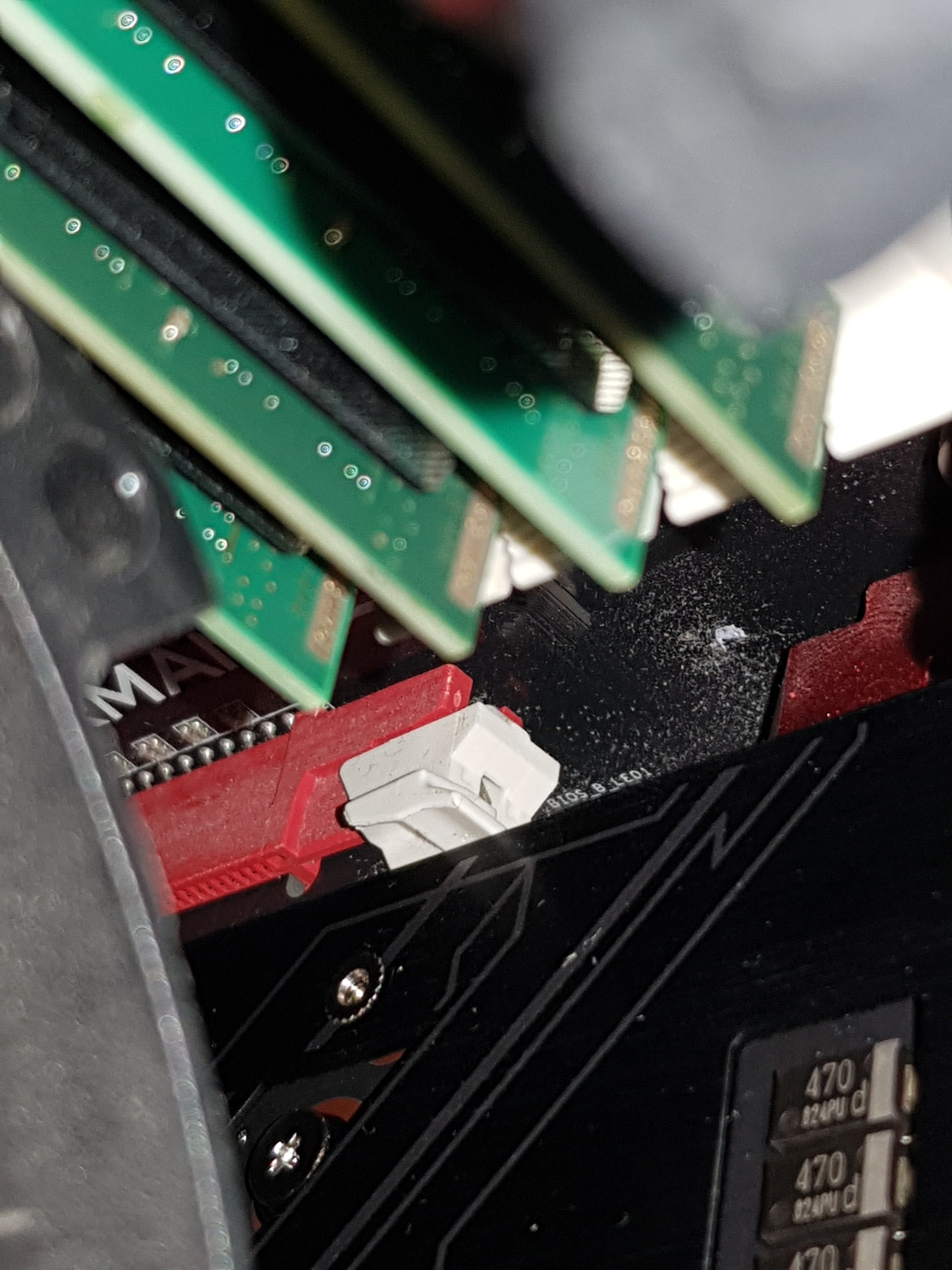

Hallo Leute,
ich habe soeben meine neu gekaufte Graka (Asus 1070TI ROG Strix) in meinem PC eingebaut.
Das Problem ist, dass diese Rasthalter bzw. PCIE Slotz, was die GraKa-Halter festhält, bei mir nicht zugehet.....oder anders formuliert, es macht kein klick, da die Grafikkarte irgendwie zu groß ist
Die Grafikkarte jedoch funktioniert und wurde vom PC erkannt (nachdem ich es neu formatiert habe).
Habe natürlich die Graka auch mit den Schrauben befestigt.
Frage:
könnte das ein Problem sein????
Mein Mainbaord: Asrock Fatality H97 Performance

Kannst du es nicht schieben oder runterdrücken?
Leider nicht
Ich habs versucht aber selbst wenn, dieser Raster würde garnicht zugehen (siehe Foto)

Unterscheiden sich denn die Platinen der alten und neuen Grafikkarte an der entscheidenden Stelle?
Hast du die beiden Karten mal hintereinander/ nebeneinander gehalten um zu vergleichen?
Könnte die Karte irgendwo aufliegen, sodaß sie mechanisch gar nicht weiter in den Sockel hineingedrückt werden kann?
Ist der weiße Verschlußschieber ohne eingesteckte Karte frei beweglich und auch vor der Kartenmontage ganz geöffnet?
Hat das Board noch andere Steckplätze mit Verschluß zum Testen?
Scheint als wäre das Gehäuse nicht so gerade und steif wie es sein sollte, womit es sich relativ zum Mainboard verdreht und dadurch die Grafikkarte als Bindeglied keinen rechten Winkel mehr hinbekommt.
Solange die Karte sitzt ist aber alles i.O.
Ok Leute,
habs eben nochmal versucht.
Ist jetzt endlich fest drinne :D
