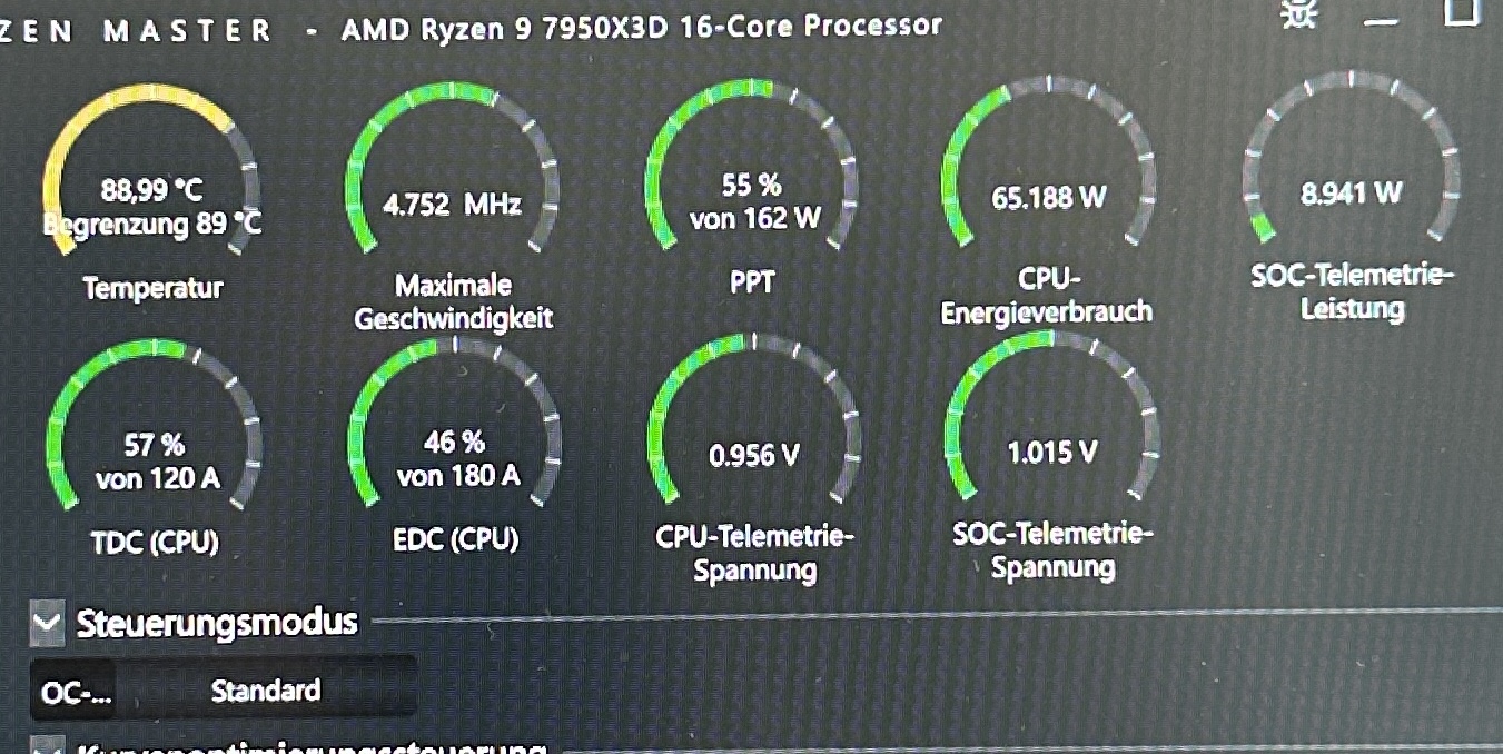

Ich kenne halt die EDC und TDC settings des Eco Profils nicht. Aber du kannst beide ja mit hwinfo Monitoren(während dem Schließen der Anwendung) . Dann bekommst du eine Idee wie hoch die schießen und kannst da ein Limit anlegen.
So sieht das aus. Sieht für mich aber alles normal aus bis auf den Spike.. Oder?

Wo muss ich da schauen? Hab HW noch nie benutzt und auf den ersten blick nichts gefunden unter den sensoren.
Edit: Habs.. HW hängt nur extrem rum weshalb ich nicht runter scrollen konnte.
