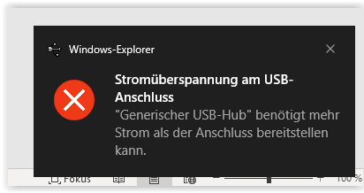

PCIE richtig angeschlossen?
Ok, könnte sein, dass ich die Karte damit geschossen habe?
ich glaube fast "ja".... bin mir jetzt nicht mehr sicher... fakt ist, die karte reagiert jetzt auf nichts mehr
denke die ist damit tot
schaut so aus... eh kein Drama, die Karte ist eh schon alt. Fürs nächste mal weiß ich nun bescheid. Danke euch trotzdem für dei Unterstützung!
Ich würde mal vorsichtshalber die Karte mit einem anderen Kabel an einem anderen Anschluss am Netzteil testen. Nicht, dass das Netzteil was abgekriegt hat.
Reaktionen: Motorrad
Alles mal rausnehmen, auf Kurzschlüsse und verbogene Pins etc. überprüfen, testen ob's ohne die Karte wieder normal funktioniert, und dann wieder richtig einsetzen und nochmal testen.
