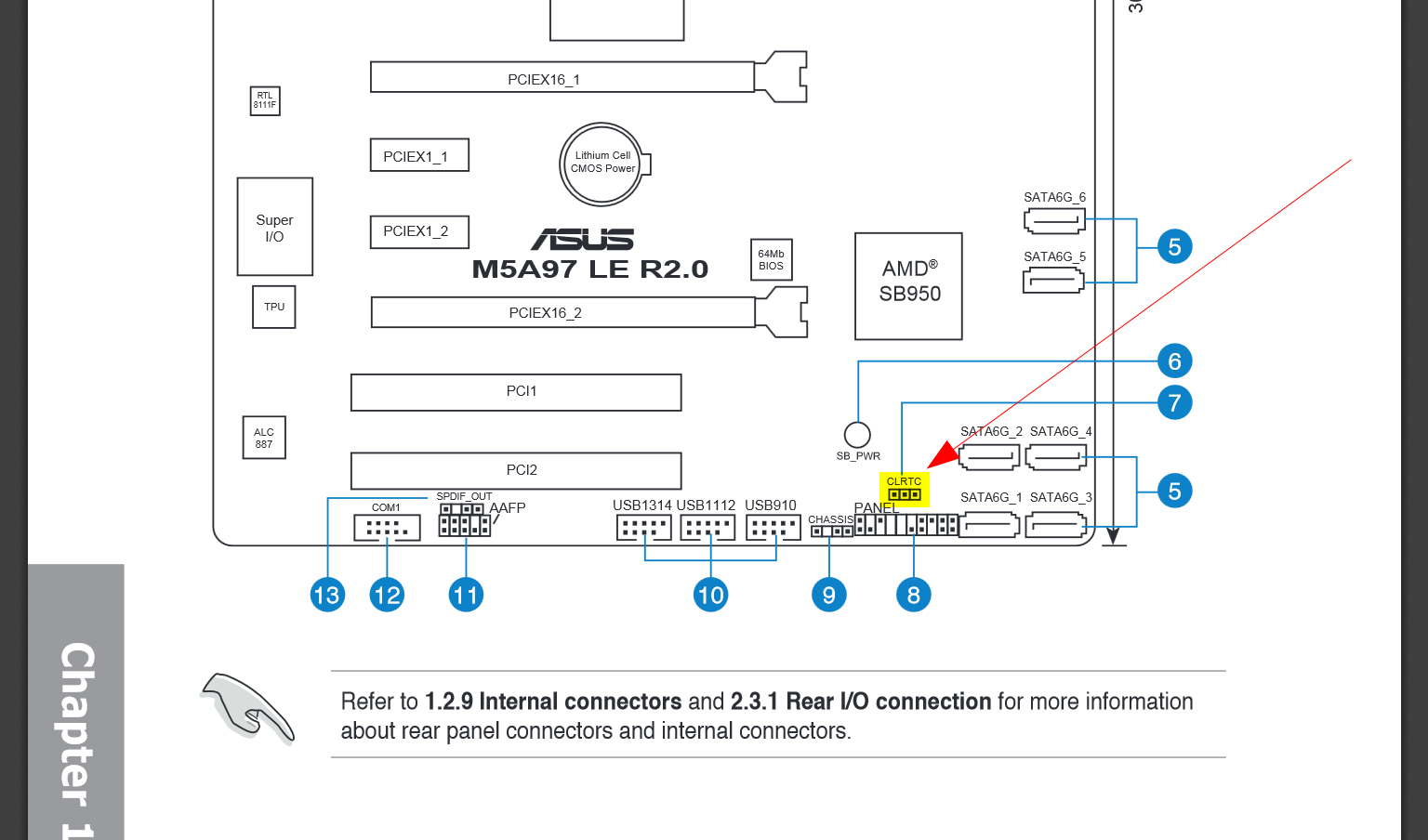

Also der Slot ist nicht defekt weil du das Bios resettet hast sondern weil du beim Aus- oder Wiedereinbau der Grafikkarte den Slot irgendwie zerstört hast.
Und wieso zur Hölle nimmt man bei einem Bios Reset die Batterie raus? Das muss man bei keinem Board der letzten 10 Jahre mehr tun. Dafür gibt es entweder einen kleinen Knopf oder einen Jumper. Selbstverständlich muss man dafür den ganzen Rechner vom Strom trennen. Sonst klappt das natürlich nicht.
