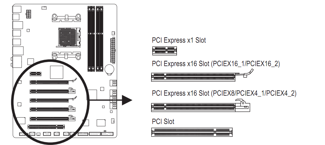

Du wirst den Unterschied nicht spüren, aber ja, es gibt einen. Einzelne Grafikkarte immer in den Slot der am nächsten der CPU ist.
Sie sollte in den oberen (der ist auch mit 16 lanes angeschlosssen, der untere nur mit 8)
Merken würdest du es zwar nicht, aber oben ist besser, also in den PCIEX16_1/PCIEX16_2
Frage 1: Also erst im SLI Betrieb hätte ich PCIe x16 ?
Frage 2: Und wofür steht dann da "PCI Express x 16 Slot" bei PCIEX8/PCIEX4_1/PCIEX4_2 ?
Garantiert heisst es das nicht. PCIe X16 bedeutet das die Karte mit 16 Lanes angesprochen wird, wenn Du mehrere Karten anschliesst würde es auf 8 Lanes bzw. 4 Lanes runtergetaktet, Karten mit 8, 4 oder 1 Lanes können aber auch daran betrieben werden. Im SLI Betrieb würden wohl 2 x 8 Lanes benutzt.
