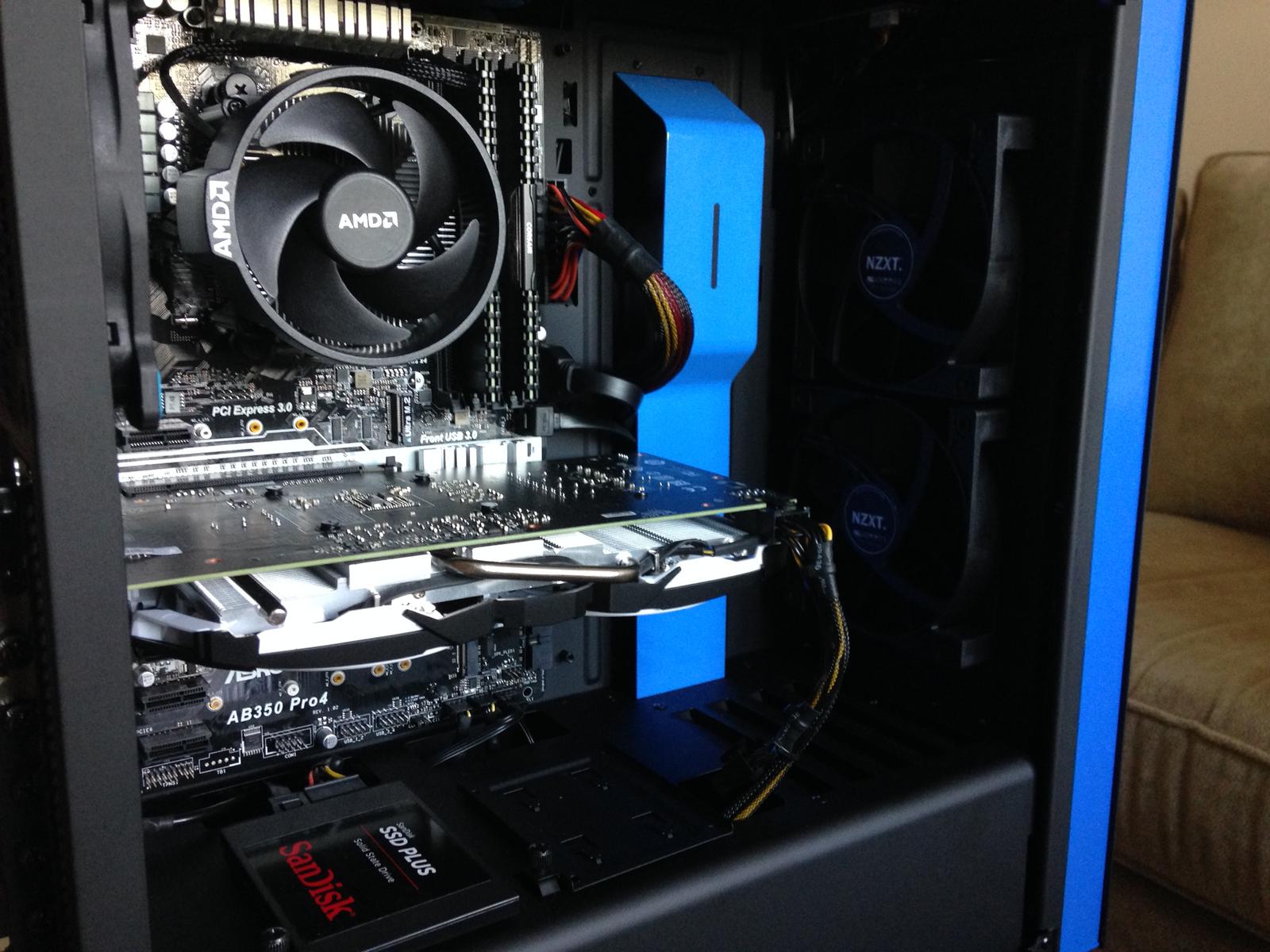

Der "Denkfehler" liegt in der gleichmäßigen Aufteilung. die Verbindung zum Mainboard sitzt näher an der Backplate. Quasi auf Bild vier auf der Linken Seite. Entsprechend wächst der Kühler nach rechts. (Aufs Bild bezogen)

das ist sie ja nicht, die Karte ist nicht viel höher, als der Slot, in dem sie steckt.
Suche halt im Netz mal Bilder, zB:

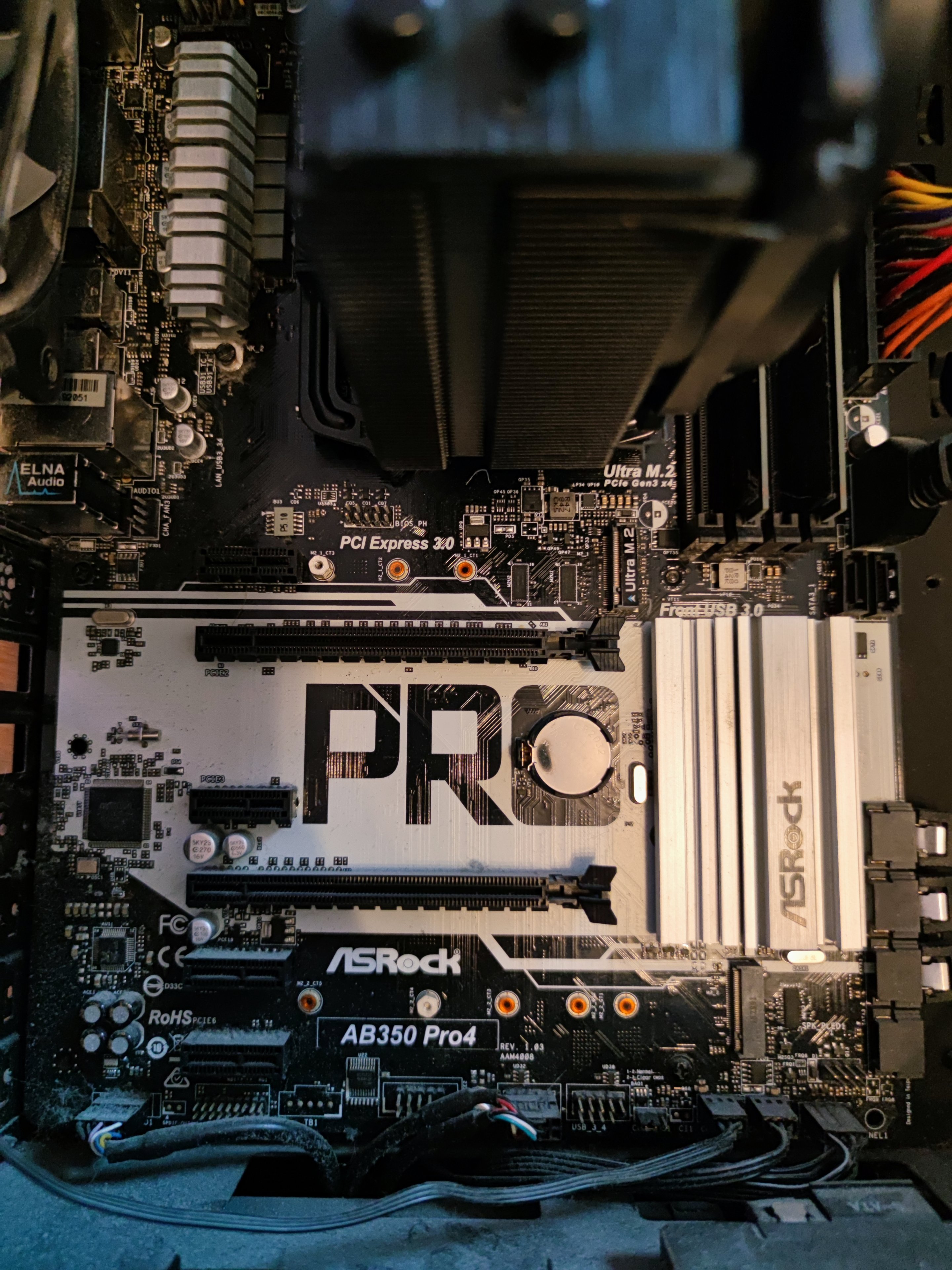

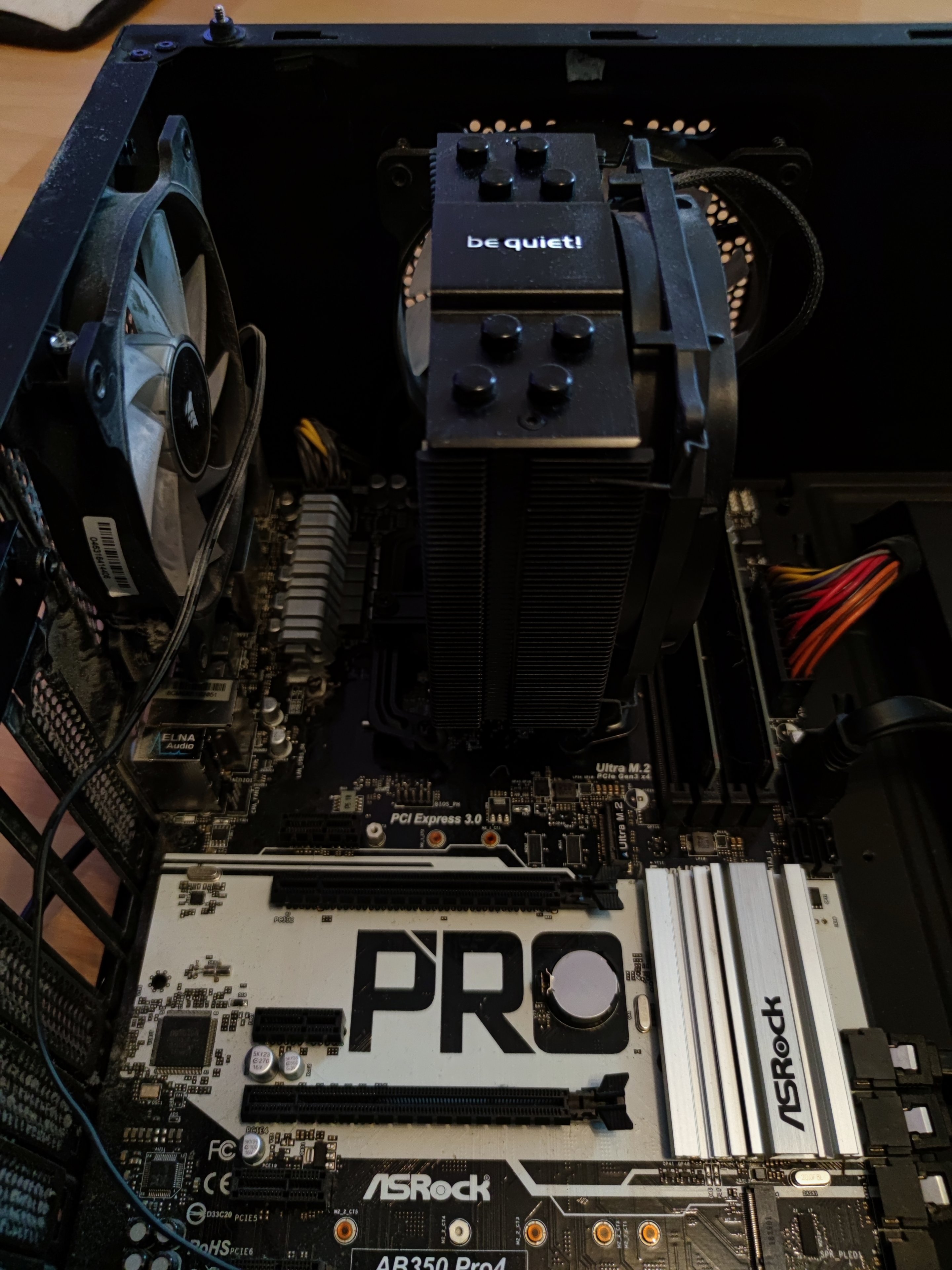

Hab leider keine Grafikkarte mehr verbaut, da ich die 980ti direkt von einem Fachmann Untersachen lassen habe und dieser die entsorgt hat. Verbaut ist ein Be Quiet Dark Rock. Hab euch Mal zwei Bilder angehängt :)
Die 980ti hat aufjedenfall ohne Probleme gepasst :)

ich sehe da kein problem. die gpu passt auf jeden fall in den ersten x16 slot.
Reaktionen: LoveBunnyHunter
Wenn die alte gepasst hat, wird die neue auch ohne Probleme passen.

Glaube das ist nur eine komische Reflexion auf der Batterie, siehe Bild 2. Ich würde aber noch schauen, ob der 8 Pin Stromstecker (obere, linke MB Kante) wirklich richtig drin steckt.
Jap, das mit der Batterie ist nur eine Reflexion aber die Wechsel ich dann vor dem Einbau noch. :)

Und warum soll die Grafikkarte da jetzt nicht passen?
Auf dem Bildern sieht man, das da doch mindestens 1cm Platz ist zwischen PCIe Slot und Kühler
