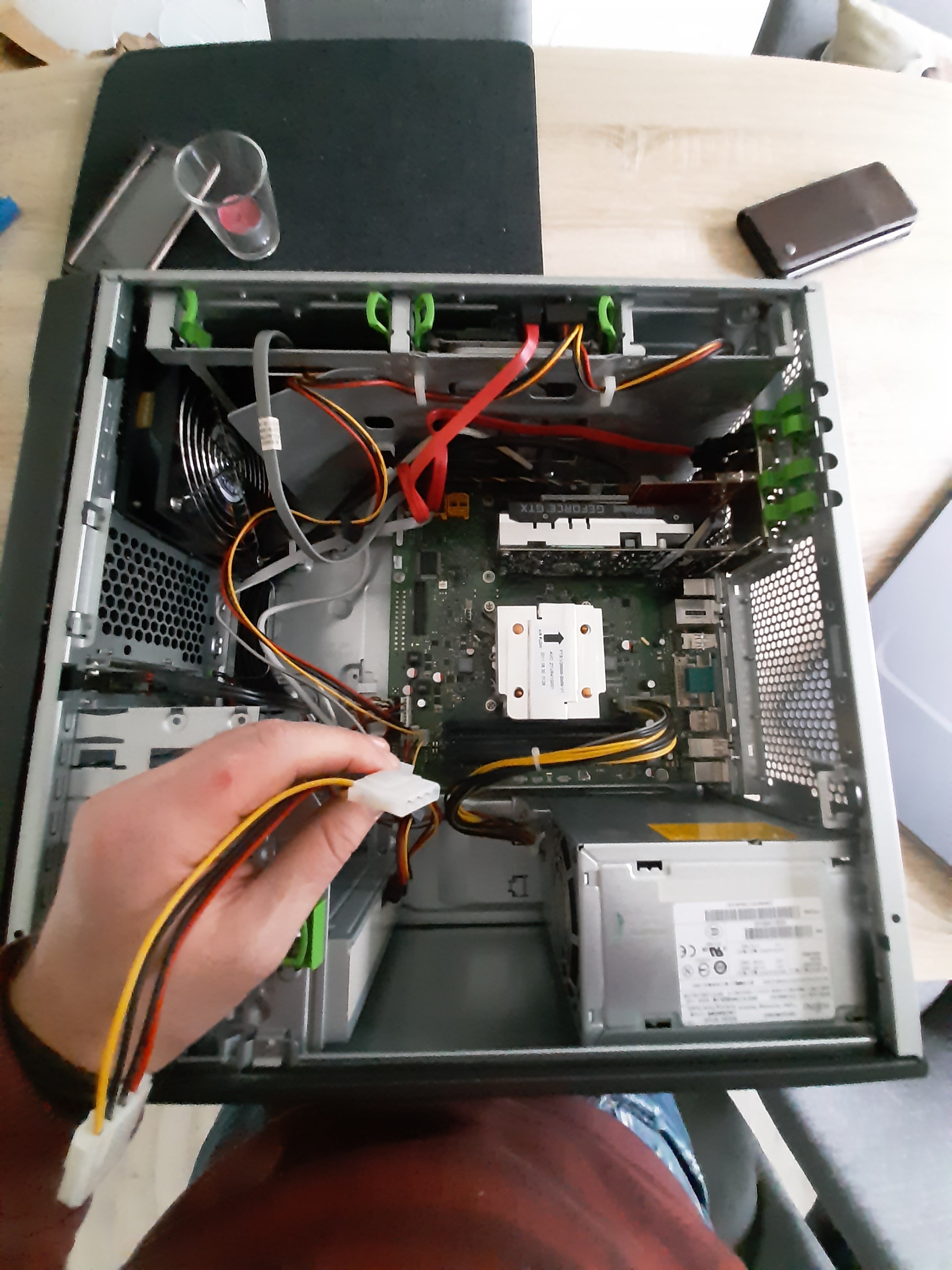

Moin zusammen,
Ich hoffe das dies hier für mein Anliegen das richtige Unterforum ist.
Wie in einem anderen Thread schon beschrieben soll ja bei mir in der nächsten Zeit ein anderer Rechner her. Bis es aber soweit ist bzw. Ich alles zusammengesucht und gekauft habe, muss der alte noch her halten.
Ich habe wie dort auch schon gesagt, wenig Ahnung was Hardwarebau usw. angeht deswegen habt Verständnis für die für euch auch recht simplen Sachen die ich jetzt Frage.
Es geht um folgendes:

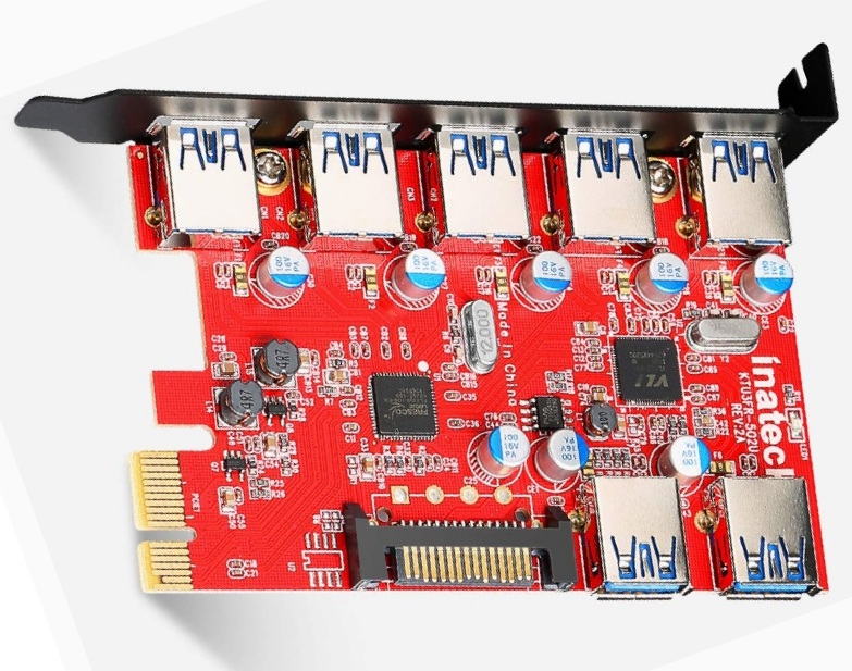

Hatte mir vor kurzem eine PCIe USB 3 Karte gekauft um den Rechner etwas zu erweitern. Die hatte ich gebraucht sehr günstig bekommen.
Bei der Karte war jedoch kein Kabel dabei.
Was für ein, sagen wir, Stromkabel ist das und wo wird es genau angeschlossen? An der Karte selbst ist mir klar aber mir geht es um das andere Ende. Wo der Anschluss genau angeschlossen wird.
Wie schon gesagt, fange ich mit solchen Dingen wirklich ABSOLUT von 0 an. Vieles kann man ja selbst einfach probieren. Bevor ich aber irgendwas fetze, frag ich einfach vorher mal. 😉
Anbei mal die Karte.
Wünsche euch allen schonmal einen guten Start ins Wochenende 😊
Dafür ist das Netzteil zuständig! Wie @Joc es schon beschrieben hat, mußt du die Erweiterungskarte mit dem entsprechenden Stecker des Netzteils verbinden (hier Sata- Stecker), was du für gewöhnlich auch im Handbuch der Steckkarte nachlesen kannst/ könntest.
https://www.inateck.com/collections...k-ktu3fr-5o2u-7-port-usb-3-0-pci-express-card
(Siehe dort auch unter Description!)
Handbuch: https://cdn.shopify.com/s/files/1/0485/3766/5699/files/KTU3FR_series_Manual-V7.pdf?v=1607330207

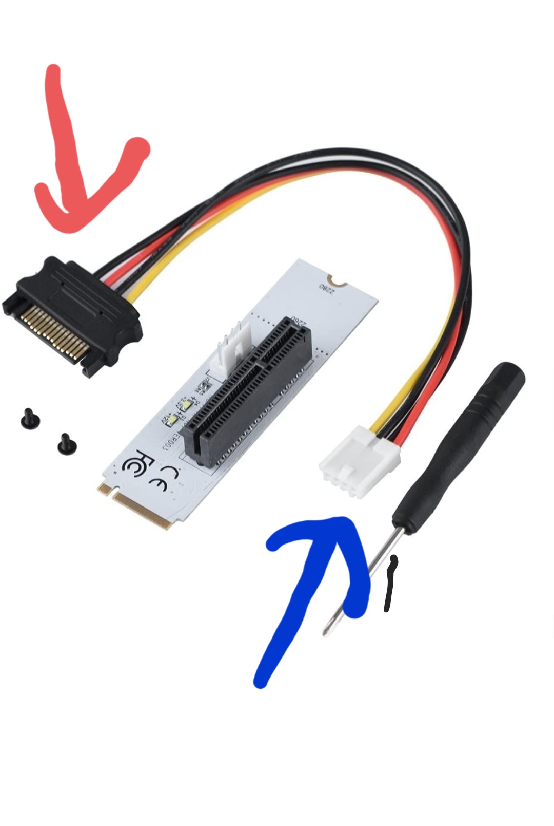

Motorrad schrieb:
Dafür ist das Netzteil zuständig! Wie @Joc es schon beschrieben hat, mußt du die Erweiterungskarte mit dem entsprechenden Stecker des Netzteils verbinden (hier Sata- Stecker), was du für gewöhnlich auch im Handbuch der Steckkarte nachlesen kannst.
Alles klar, ich habe mir mal was bestellt.
Danke euch. Falls es doch Probleme geben sollte, melde ich mich 😉

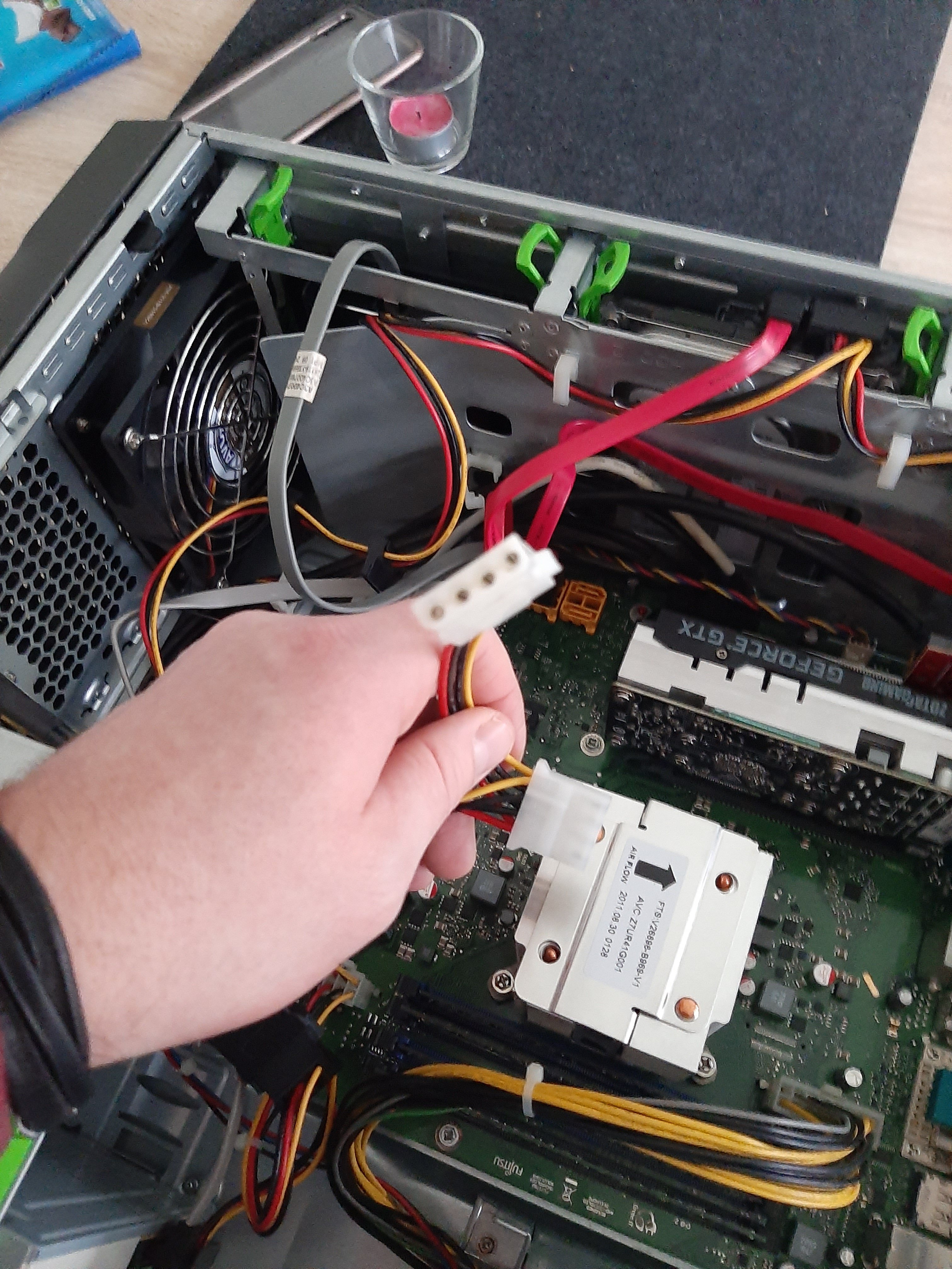

Was hast du bestellt? Die Kabel sollten am Netzteil vorhanden sein.
Maximal eine Verlängerung, oder ein Adapter von Molex auf SATA Strom würden hier Sinn machen, wenn das Netzteil ungünstig ist.
Reaktionen: coasterblog
@Joc @Motorrad
Ich hatte es in Erinnerung, dass ich noch Stecker frei hatte. Muss die Kiste nachher nochmal aufschrauben.
Mach ich nachher nochmal, da ich jetzt erstmal was anderes machen muss.
Melde mich nochmal 🙂

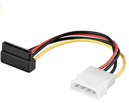

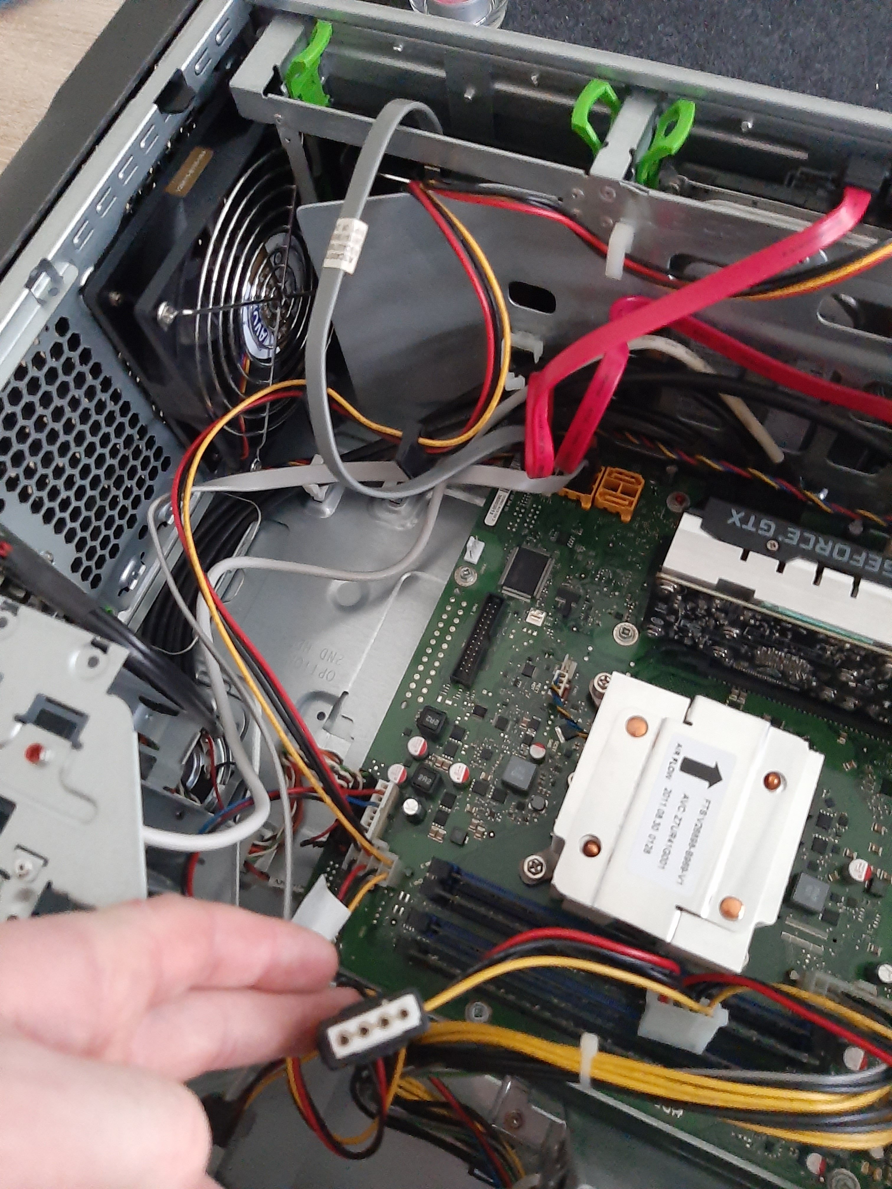

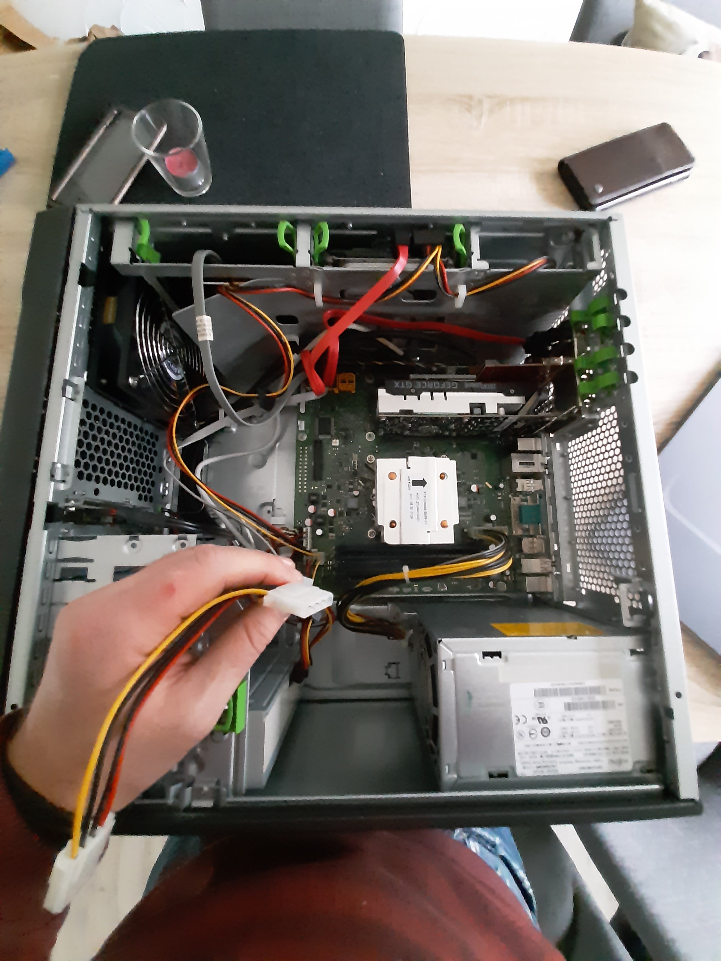

Ein S-ATA Datenkabel wird dir nicht weiterhelfen. Du benötigst, wie die Kollegen hier schon geschrieben haben - ein S-ATA Stromkabel (bzw. einen freien Anschluss an selbigem), welches aber mit Sicherheit bereits an deinem Netzteil dran ist.
Er hatte geschrieben, dass das Kabel, wie zu erwarten war, nicht funktioniert.
Welches Kabel er jetzt meinte (das bestellte oder das vom Netzteil) hat er nicht erwähnt.
Reaktionen: Motorrad

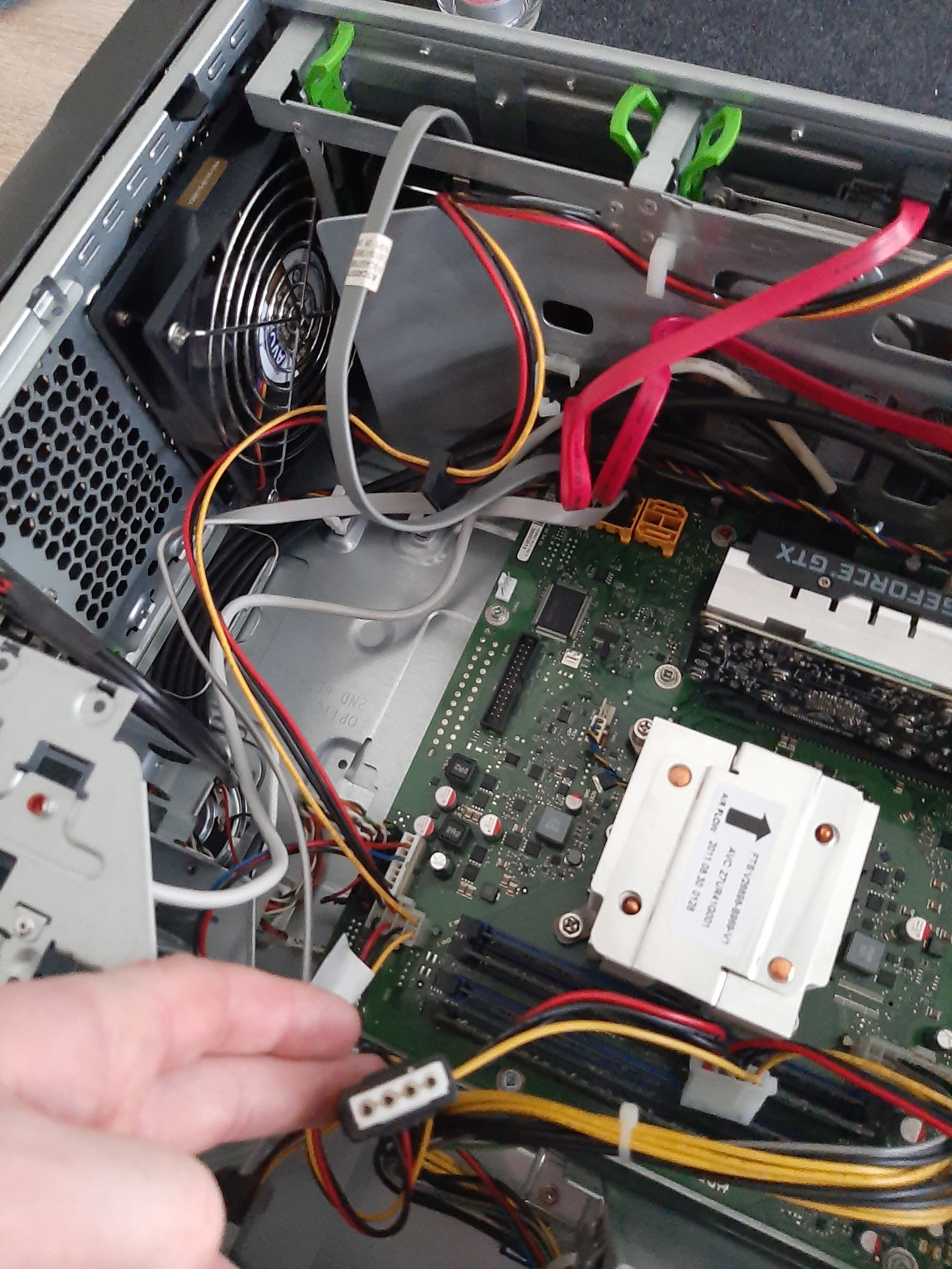

Der Stecker an den du den nutzlosen Adapter angesteckt hast, kommt direkt an die Karte.
Sollte der zu kurz sein kannst du ihn mit sowas verlängern: klick

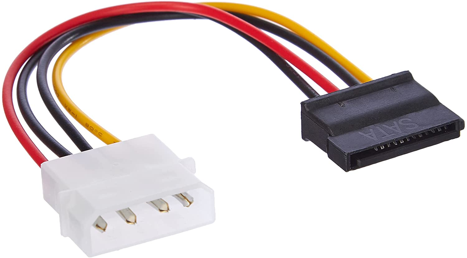

Mir schein eher, das ein einen einfach Adapter vom alten Molex Festplatten/5-1/4 Anschluss auf Sata braucht, weil er nur diesen noch frei hat, und mit einer Sata verlängerung nichts anfangen kann, er braucht einen adapter von "alt" auf Sata:
https://www.amazon.de/PHD-Parent-Sa...pY2tSZWRpcmVjdCZkb05vdExvZ0NsaWNrPXRydWU&th=1
Der PC sieht auch nach einem OEM PC mit speziellem Netzteil aus, es ist ja kein 24Poliger ATV Stecker vorhanden.
Reaktionen: Joc

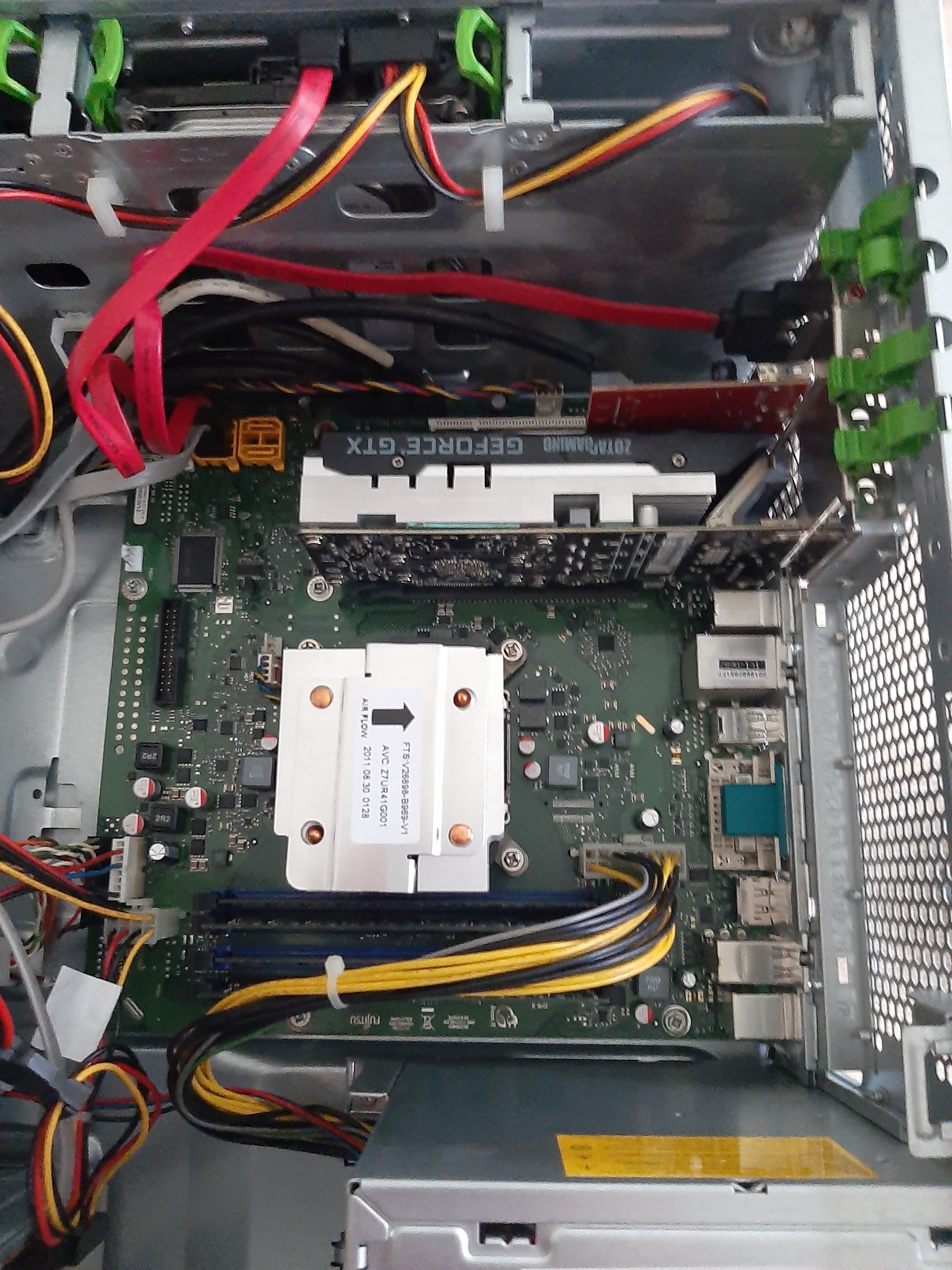

Ralfii schrieb:
Ach so die Molex sind übrig und kommen vom Netzteil und nicht vom gekauften Adapter, ja dann ist das richtig.
Reaktionen: Ralfii
Ich schätze das so, wobei auf dem zweiten Bild von ihm könnte unter seiner Hand ein Sata Stecker sein.
Aber mit dem Adapter könnte es laufen, vorausgesetzt die Karte braucht keine 3,3 Volt, der den Molex hat und 5V und 12V

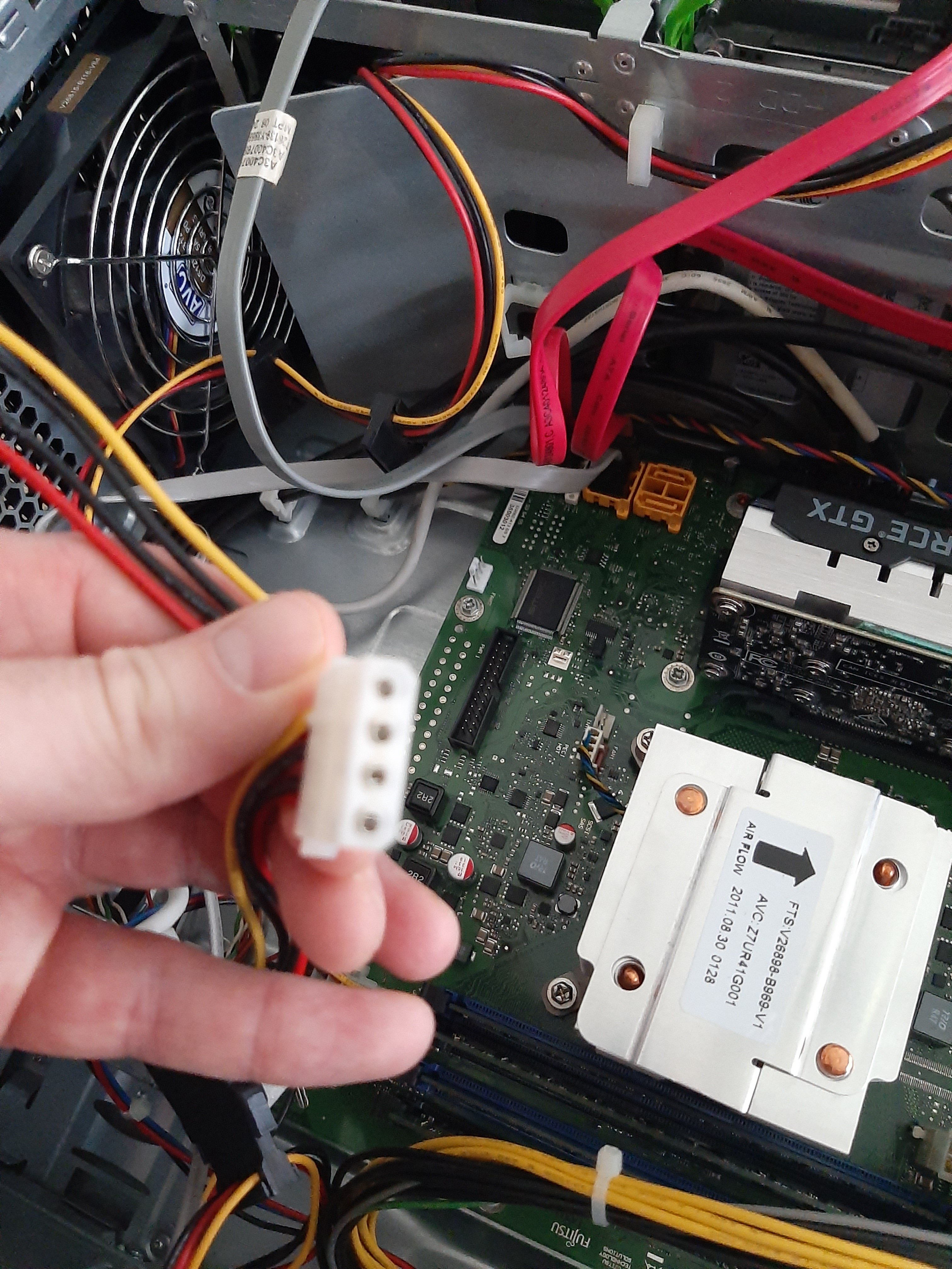

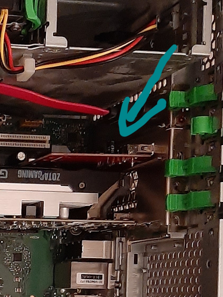

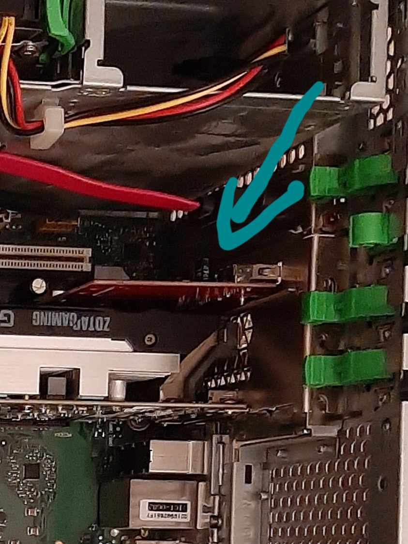

@Game5000
Wo geht denn das markierte Kabel hin? Kommt da noch ein SATA Stromanschluss, oder ist das irgendwo eingesteckt?
