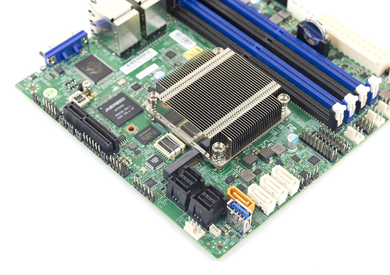

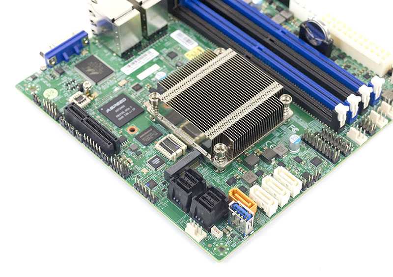

Theoretisch müsste auch eine (Nachtrag: mega super extrem) feine Kneifzange funktionieren, ist ja nur Plastik.
Links/Rechts kneifen, bisschen wackeln und abziehen.
Halt so, dass es am Ende so aussieht:

bevor ich an dem slot rumfummeln würde (was gehen würde, wenn dahinter keine bauteile die karte blockieren), würde ich eher eine pcie x1 karte holen. hat auch nur 1/5 der leistungsaufnahme der alten intel-karte! :)
