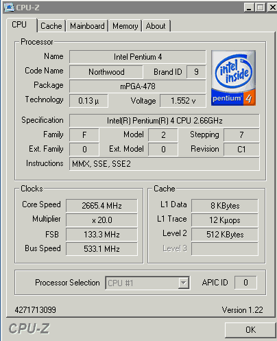

Die Idee ist gut denn ich hab das schon gemacht.
Hatte nen P4 2,66GHz mit 2 fehlenden Pins (für V-Core und geschenkt bekommen).
Hab dann 2 kleine Drähte zugeschnitten und in den Sockel gesteckt und siehe da er lief.
Hab die CPU dann als defekt bei ebay verkauft und der Käufer war zufrieden weil die CPU auch ohne die beiden Pins einwandfrei lief (auf seinem Board).
Mfg Schrotti

Theoretisch gut. Lautsprecher Kabeln leiten den Strom sicher nicht so gut wie die vergoldeten Pins. ;)
Dass die Pins nicht wichtig waren, ist dein eigenes Glück. :p
Kann ja bei seinem P4 auch so sein das die abgerissenen Pins nur Masse sind.
Mfg Schrotti
Mein Freund hat einfach ein Stück von nem TV Kabel in den sockel gestekt und der PC funkt ganz normal!
hi, danke für die tips. habs das mit dem kleinen drahtstückchen in den sockel stecken versucht. ging net. ohne die pins läuft das teil leider auch net mehr. werds wohl bei ebay als defekt versteigern und mir nen neuen zulegen...
