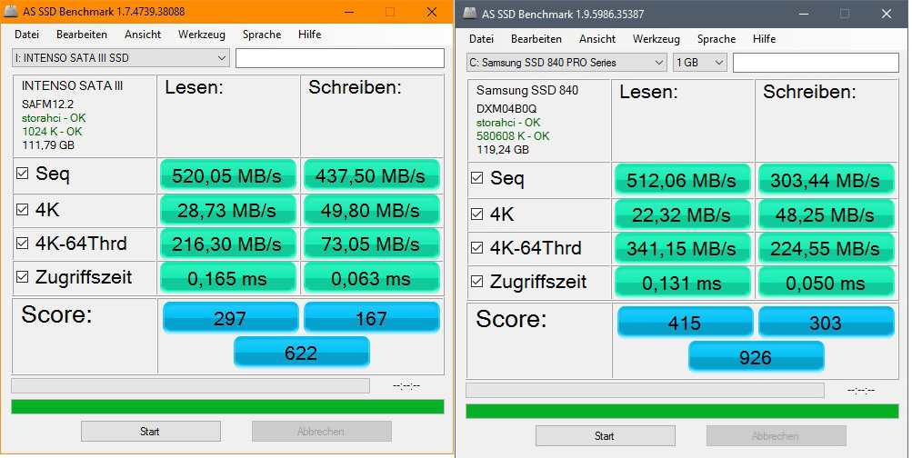

Ich fühle jetzt nicht den geringsten Unterschied zwischen einer 840Pro und meiner Intenso. Meist ist bei Intenso Toshiba inside, schließlich entwerfen sie ihre SSDs ja nicht selber. Ich kann mich nach 1,5 Jahren noch nicht beschweren.
Gleiche groß sind die SSDs auch.
