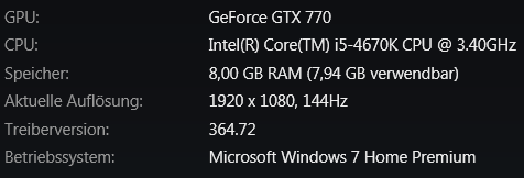

Womit kann ich den Fehler eingrenzen?
Mainboard ist das Asus Z87-C

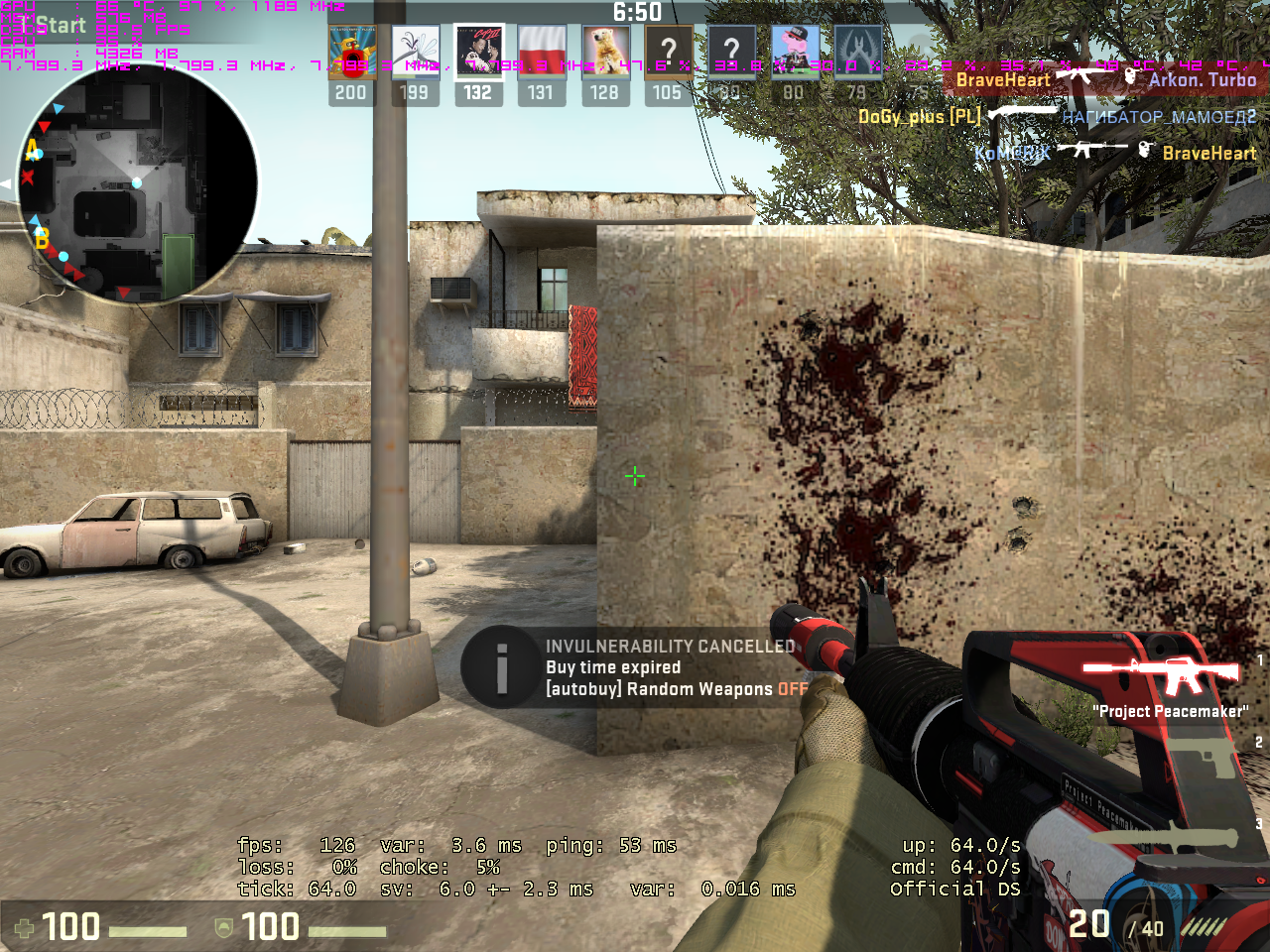

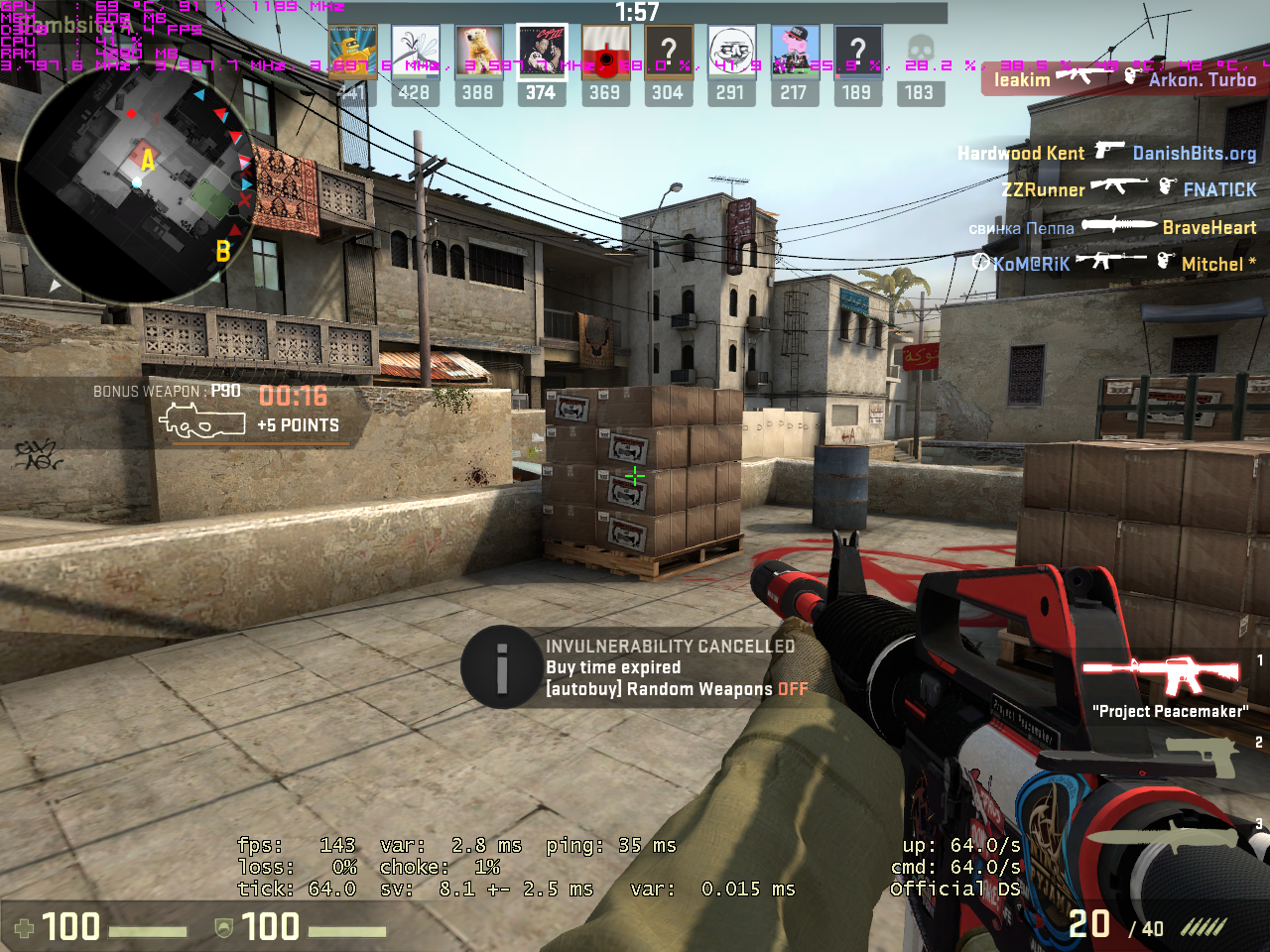

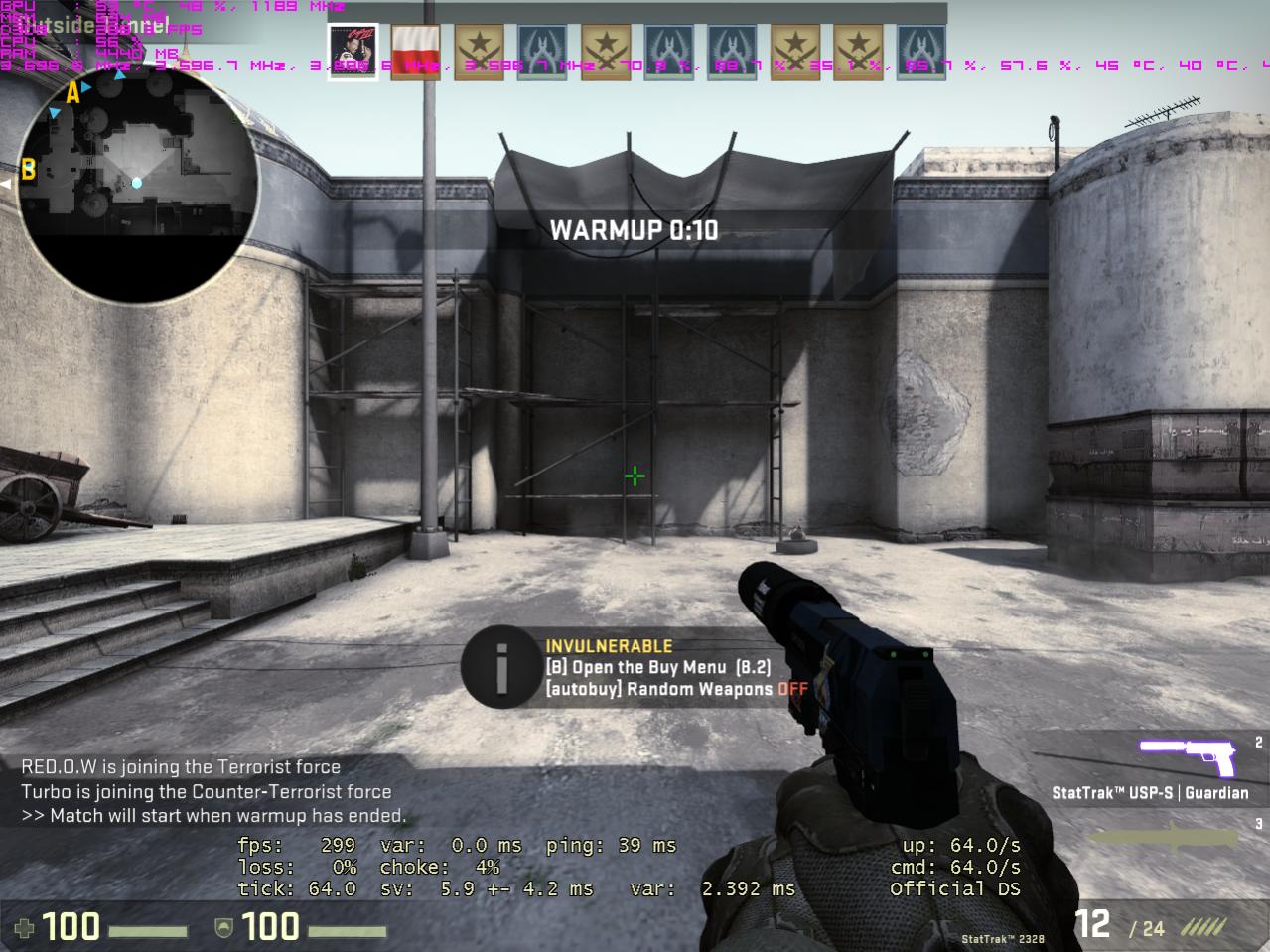

Hier nochmal ein paar neue Screens.
Ich spiele mit dem BenQ XL2411z in 144hz, daher merkt man es sofort, wenn es "unrund" läuft und ruckelt.
Dachte erst, dass es in CS an dem Update von gestern/heute liegt. Gestern habe ich aber auch noch Rocket Leauge 3on3 2 Stunden gespielt und es lief alles flüssig. Seit heute sogar im 2on2 starke fps drops, das niedrigste was ich reproduzieren konnte waren 57fps. Jetzt stellt auch vor ihr spielt mit 57fps auf nem 144hz Monitor, das merkt man.
Und wenn es vorher bei über 200 Stunden in RL nicht einmal solche Einbrüche gab, dann bremst da doch irgendetwas. Ich habe nur keine Ahnung.
Hier am Start direkt max FPS
Dann nach einigen Minuten spielen auf 99 bzw. 117fps laut dem Tool (und das merkt man auf 144hz sofort)

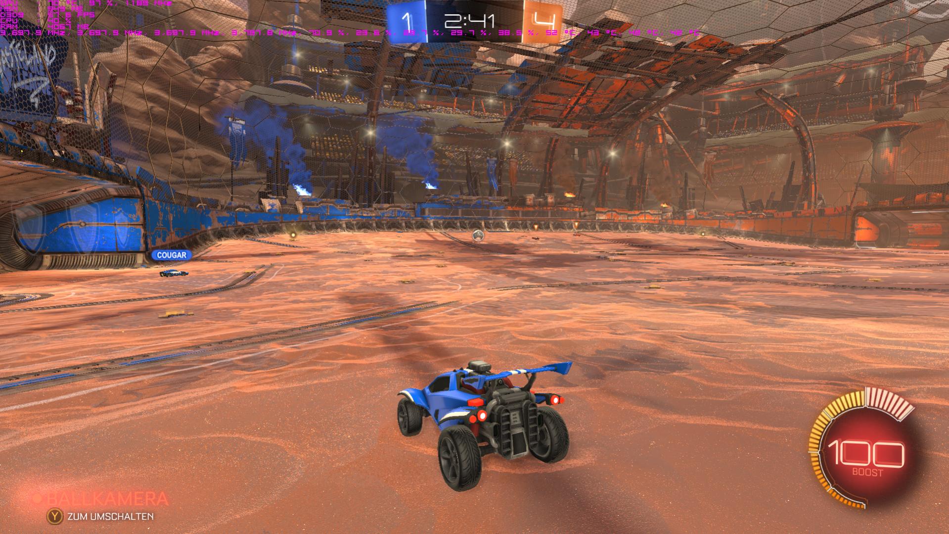

Hier noch ein RL screenshot wo es hart geruckelt hat.
Doch woran es liegt ist mir ein Rätsel.

es wurden 40fps in RL beklagt, außerdem sieht man nicht was auf dem bildschirm noch so passiert.

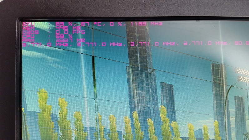

zu den neuen screenshots.
auf dem ersten langweilt sich die graka (wenn ich das richtig erkenne, ist doch recht verschwommen da), auf den nächsten beiden ist die auf volllast... allerdings stimmt der angezeigte CPU-takt auf #2 und #3 garantiert nicht (7,8GHz:freak:).
bei dem aus RL sehe ich von den werten her nichts ungewöhnliches. könntest du mal die nutzung des powertargets (im afterburner glaube ich nur "power") ins OSD zuschalten?

@Turbo: Win RAMtest kannst vergessen, nur Memtest86(+) benutzen, aber ein VRAM-Problem können beide nicht erkennen. Denke aber auch nicht, dass da das Problem liegt.
Du solltest dich nochmal mehr auf die CPU konzentrieren. Die Daten werden ja offensichtlich nicht richtig ausgelesen, was man an der 7GHz sieht. Von dem her würde ich den Daten in den anderen Screenshots bezüglich CPU-Takt auch keinen Glauben schenken.

das deutet alles gewaltig auf ein Temperaturproblem hin. Also eigentlich schon die ganze Zeit ;)
Die falschen Taktraten der CPU mit den Drops und nach der Putzaktion geht es wieder reibungslos.
