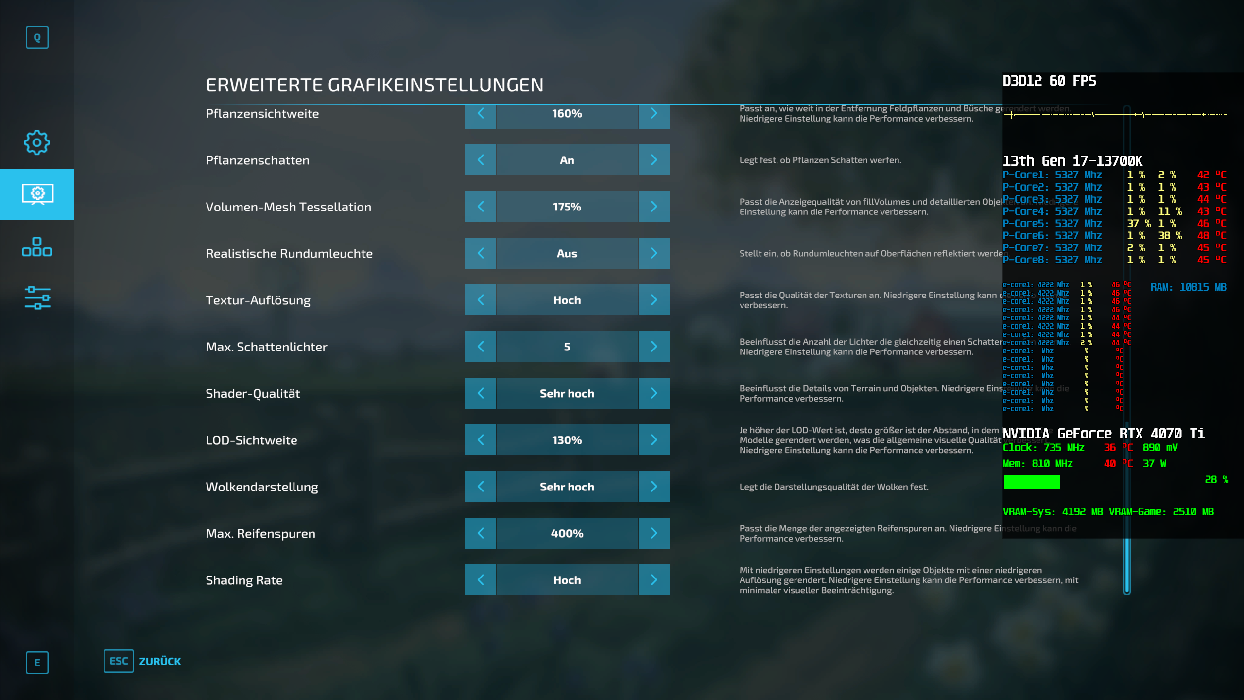

Hey liebes Forum,

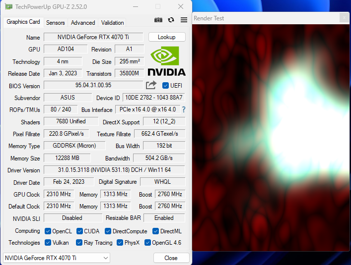

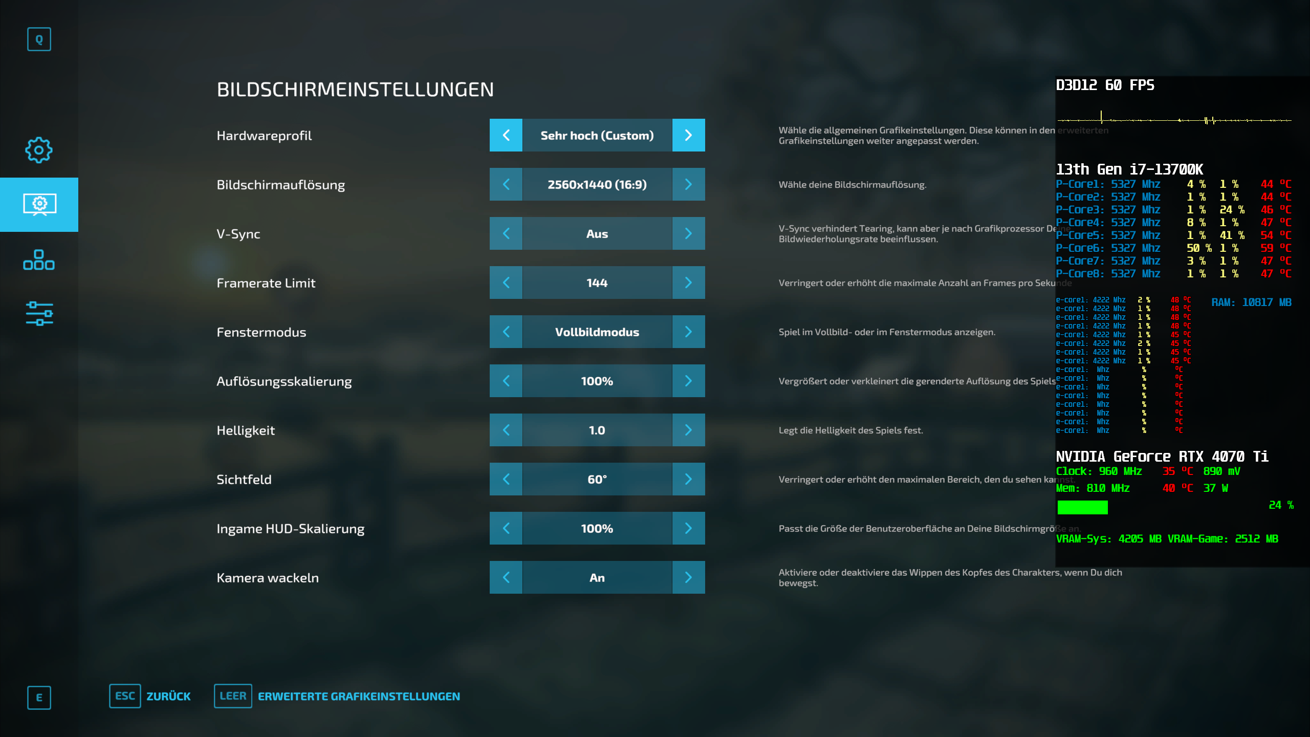

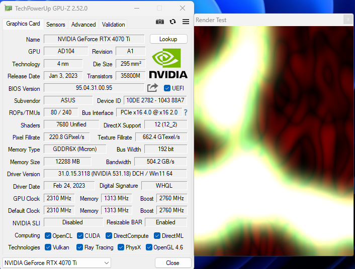

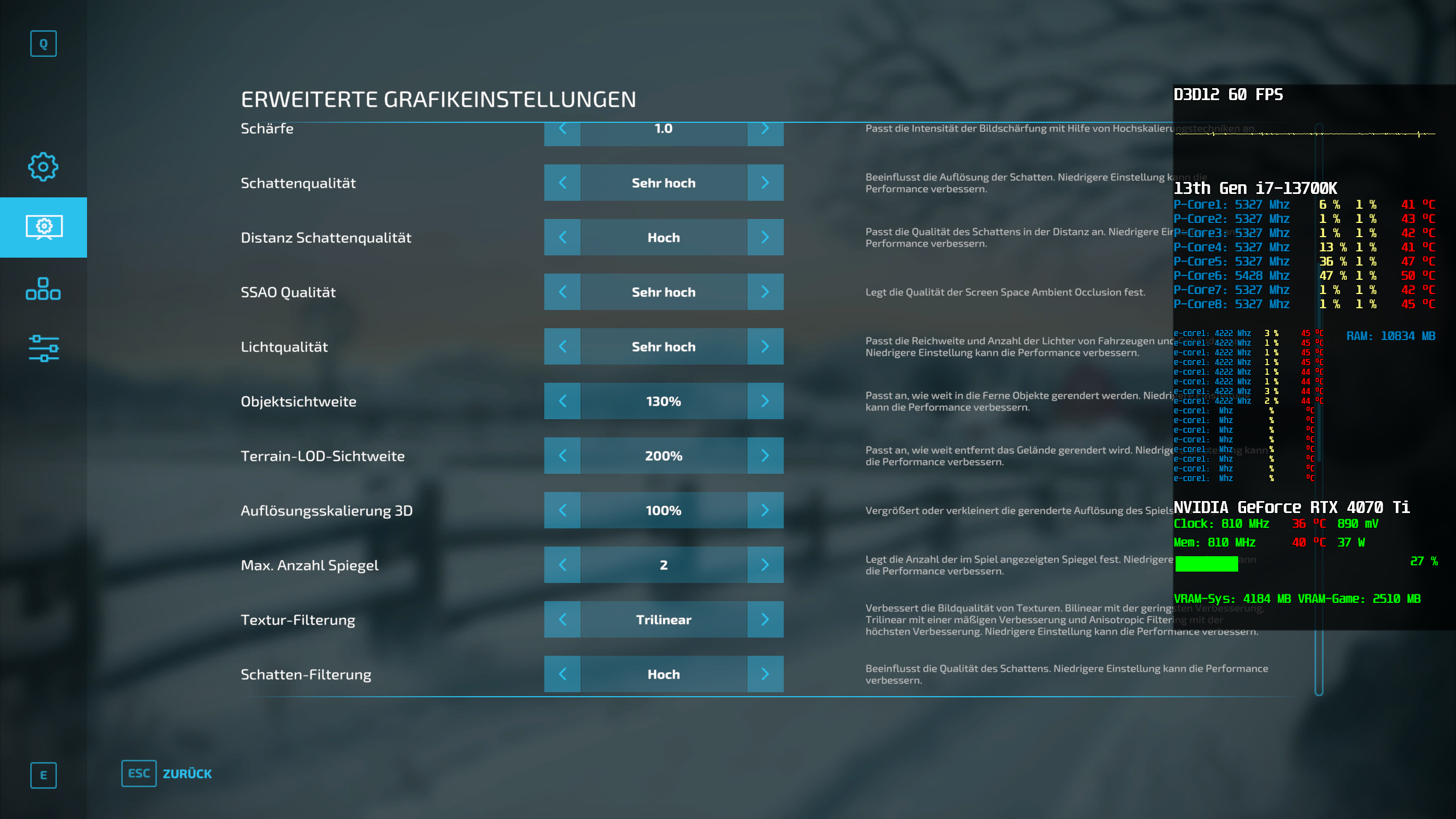

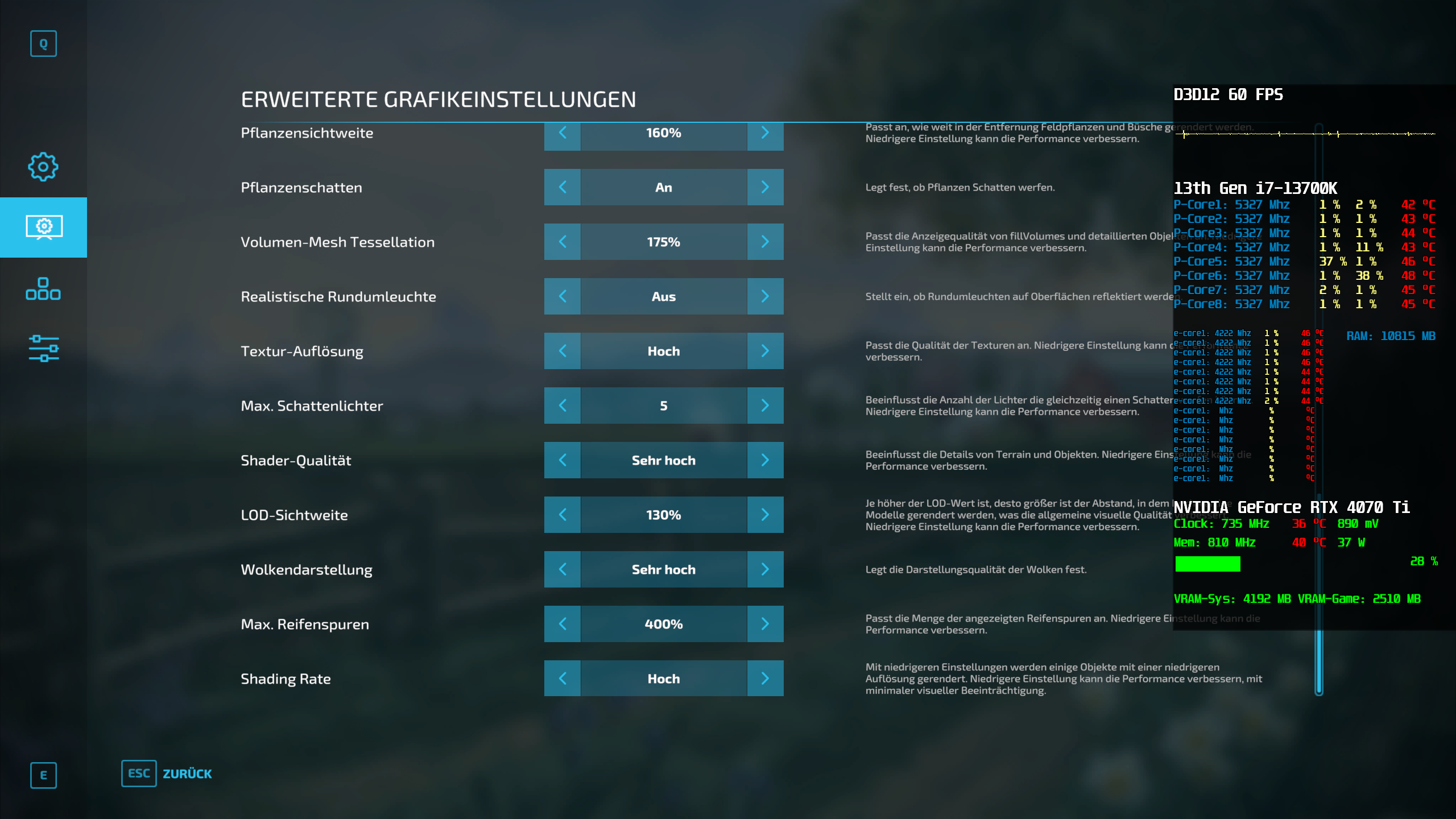

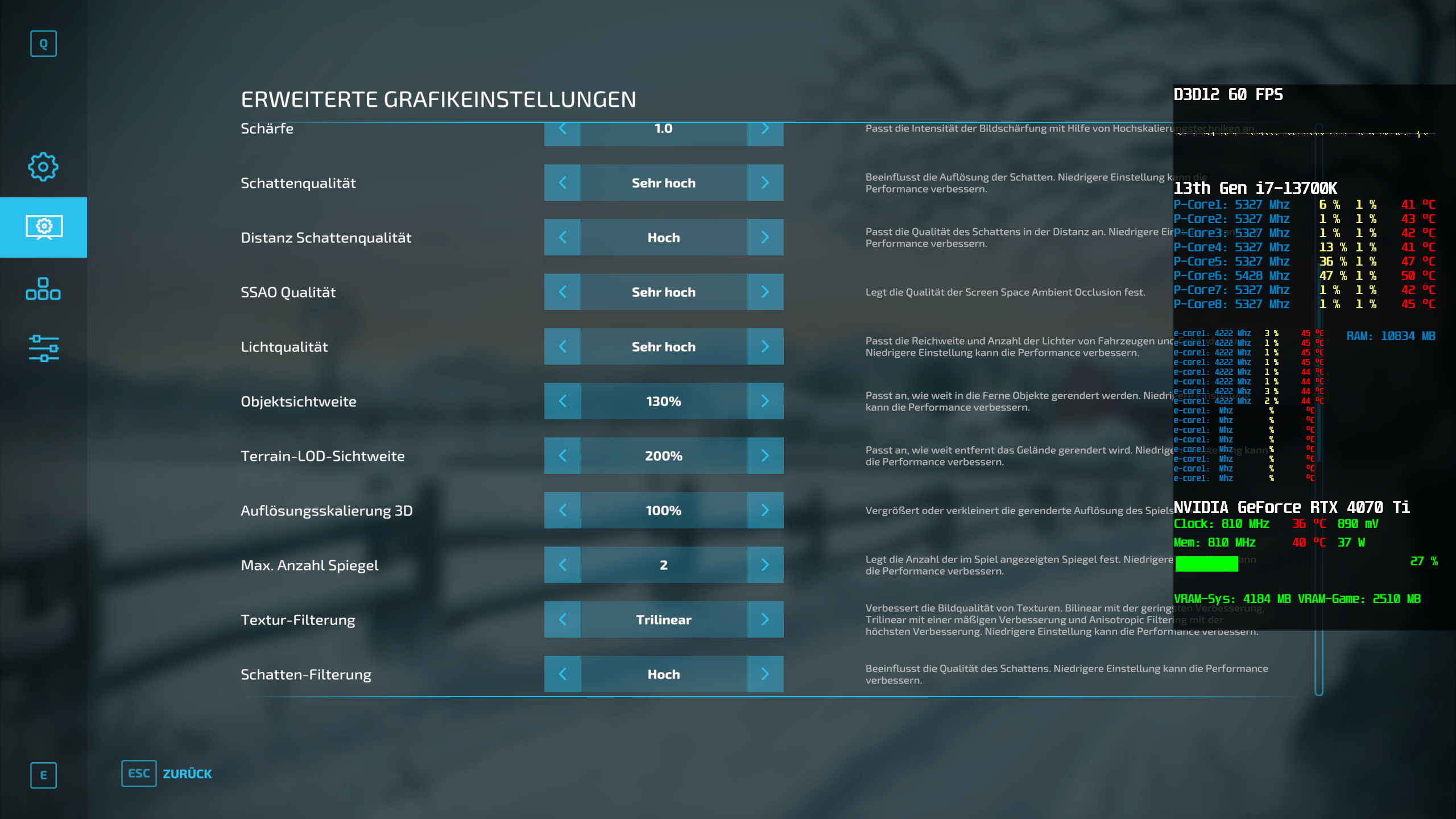

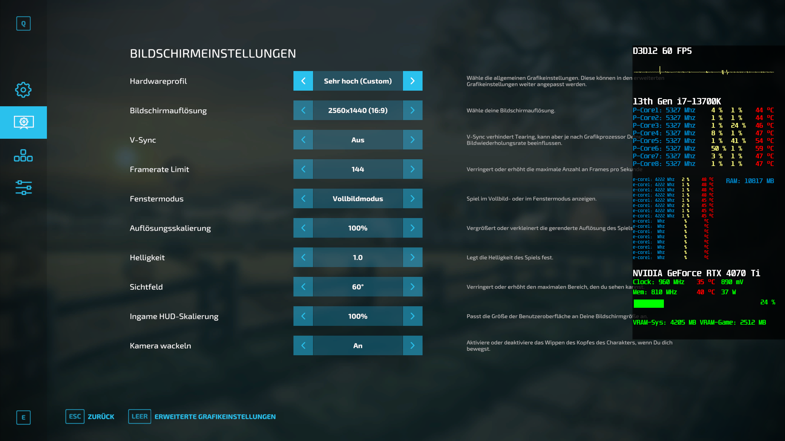

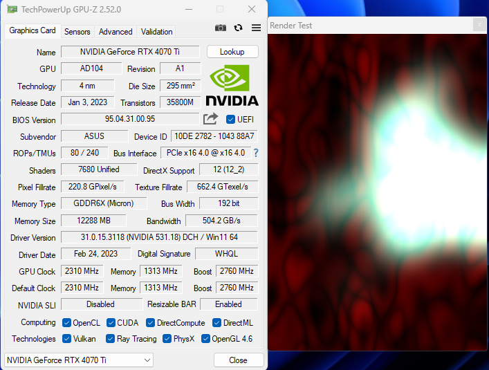

leider habe ich Performanceprobleme mit meinem neuen PC. Bei Spielen wie LS22, Anno 1800, Cyberpunk etc. treten eigentlich immer leichte bis massive Ruckler auf. Das Bild fängt dann an zu stottern und die Grafikkarte macht zeitgleich und parallel zu den Bildrucklern Geräusche in Form von Fiepen/Quietschen. Grundsätzlich neigt die GPU zu Spulenfiepen, daher werde ich diese zurück geben.
Der PC wurde neu Installiert. Das Betriebssystem ist Windows 11 Pro. Alle Treiber wurden aktualisiert. Das Bios wurde aktualisiert. Ich habe die unterschiedlichsten Grafiksettings ausprobiert. Ich habe mal ein paar Screenshots mit angehaftet, eventuell hilft das ja schon mal zur Problemlösung. Obwohl das nicht der erste PC ist den ich gebaut habe, bin ich trotzdem gerade mit meinem Latein am ende und frage mich warum eine doch recht Performante Hardware solche Probleme macht. Ich habe auch mal ein Video aufgenommen und bei YouTube hochgeladen (
). Sollten noch Infos fehlen die zur Erörterung des Problems beitragen reiche ich die selbstverständlich nach. Ich bin über jede Hilfe dankbar.

Wieviel Frames hast du den im Normalfall bei den Spielen? Bist du vielleicht über deinen 144hz? Haste Framelimiter?

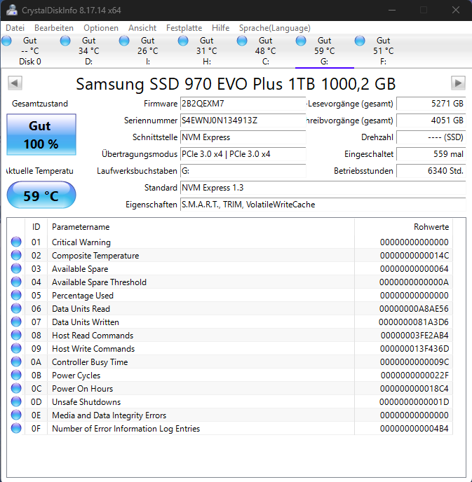

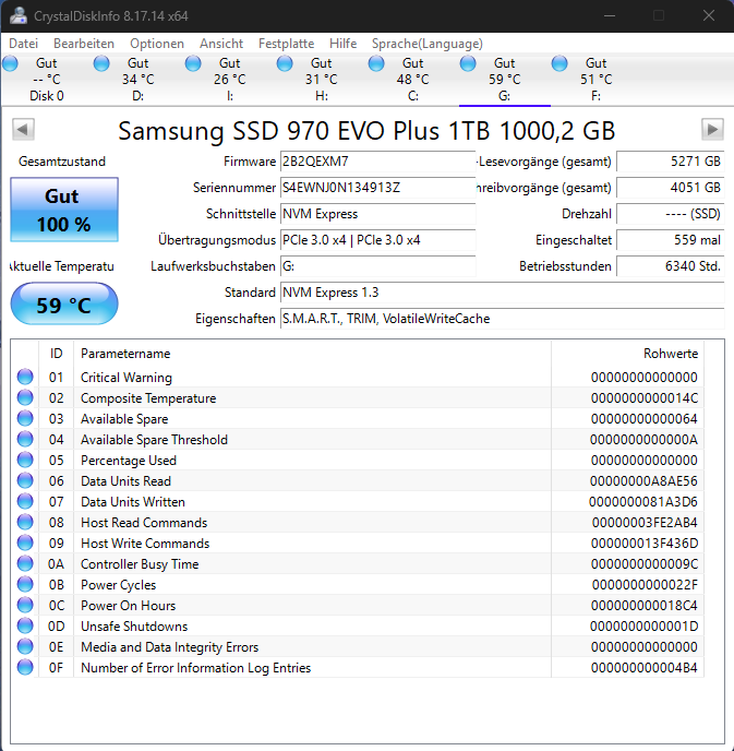

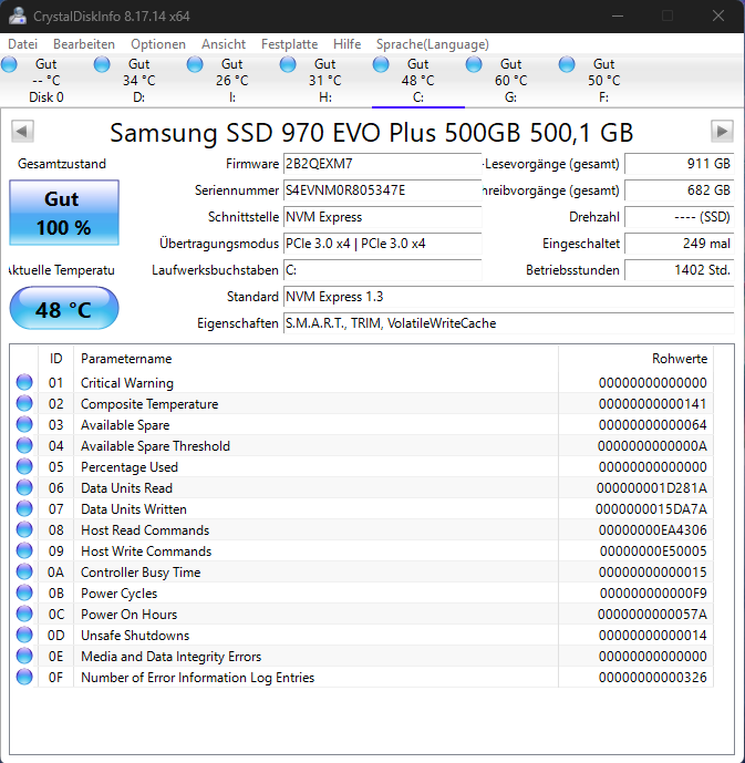

Kannste mal noch schauen wie die SMART Werte so sind von deinen Platten? Nicht das es da Probleme gibt.
Reaktionen: Baal Netbeck

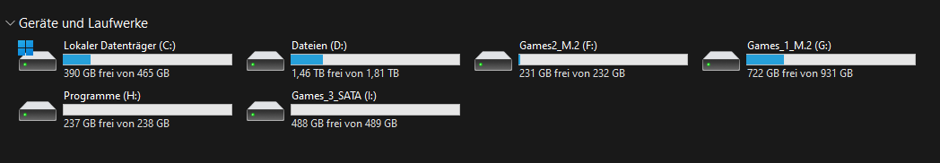

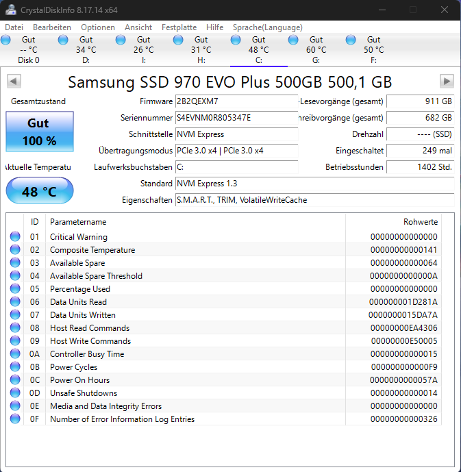

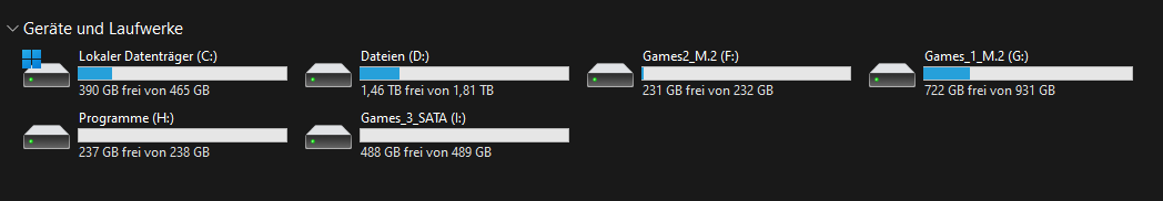

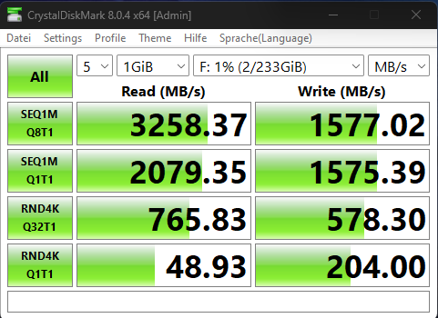

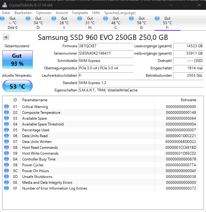

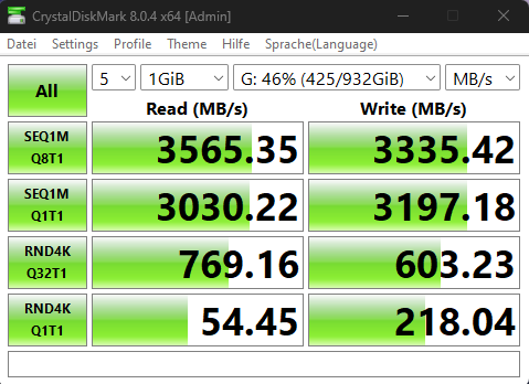

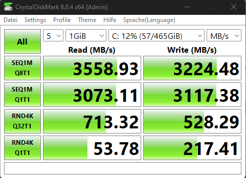

Vielen Dank für die Antworten.
Anbei nochmal ein Video (

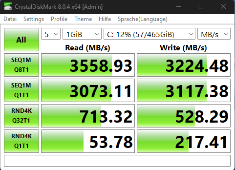

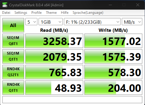

) mit Artefakt-Bildung (siehe Spiegel) und Screenshots von den Testergebnissen der NVME M.2 SSDs sowie die SMART Werte der SSDs. Die HDD hatte ich mal abgeklemmt, aber keinen unterschied bemerkt. Die fungiert so oder so nur als Datengrab.
M.2 SSD (C:) 465 GiB = Systemfestplatte
M.2 SSD G 932 GiB und F 233 GiB = Spielefestplatten
Das BIOS und auch Intel ME habe ich auf den aktuellsten Stand gebracht sowie:
BIOS-Version: 0816 wird im BIOS angezeigt
Intel ME-Version: 16.1.25.2020 wird auch im BIOS angezeigt
BIOS ist bis auf XMP II auf den Standardeinstellungen.
Bezüglich der Stromversorgung der GPU bin ich mir auch nicht wirklich sicher. Ich habe an das Netzteil 3 Kabel angeschlossen und von jeden Kabel, welches 2 Stränge hat, jeweils einen Strang an den mitgelieferten Adapter angeschlossen. Ist das korrekt so, kann man das so machen oder gibt es eine optimalere Lösung?
Ich bin, um ehrlich zu sein, etwas am verzweifeln. Ich doktere nun schon 2 Tage an dem Rechner rum um wie gewohnt Spielen zu können.
Für weiter Hilfe bin ich dankbar.
Beste Grüße

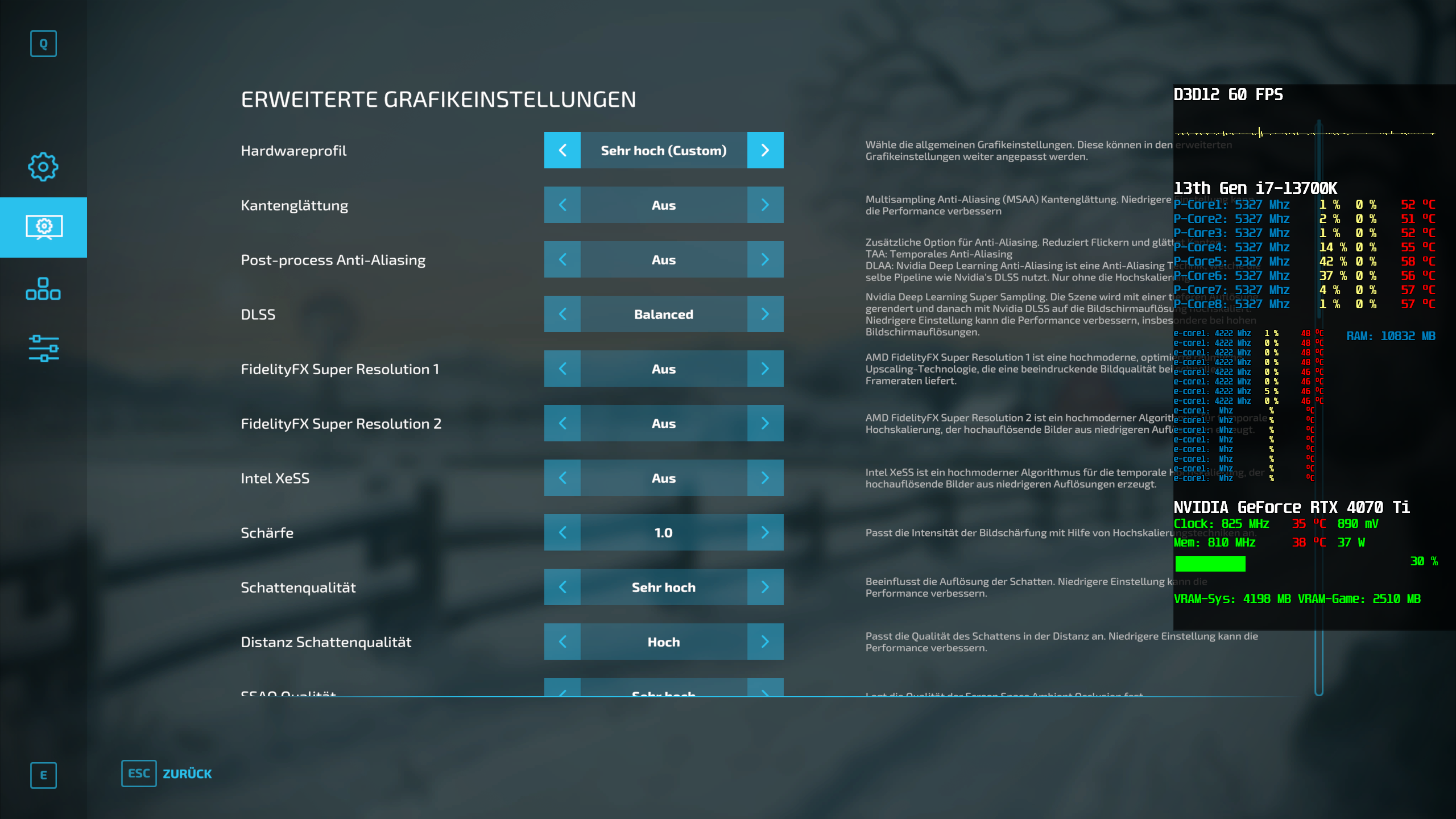

das liegt am Spiel, der LS22 basiert teilweise immer noch auf einer 1Kern Engine... darum auch die Ruckler. Es würd sich auch in Zukunft nichts daran ändern sofern Giants nicht die Engine endlich mal vernünftig auf Mehrkern entwickelt.
Es gibt dazu zahlreiche Forenbeiträge beim Spieleentwickler. Einfach mal selbst durchstöbern
Reaktionen: Mr.Heisenberg und Baal Netbeck
Kann das auch für die Artefakte verantwortlich sein? Es ist ja nicht nur bei LS22 so aber gerade bei dem Spiel ist es wirklich ätzend. Auch bei World of Warcraft merke ich das es einfach nicht flüssig läuft.
Finde es sehr ernüchternd, dass bei solcher Hardware die Spiele nicht laufen. Vorher hatte ich eine GTX 1070 und einen i7-8700K und da lief alles je nach Einstellungen flüssiger als so. Macht so echt keine freude und ich bin echt ratlos.
Die Grafikkarte hört sich ständig so an als würde sie sich fürchterlich quälen.
Auch bei Rainbow Six Sige ruckelt es und es bilden sich Artefakte. Ich verstehe die Welt nicht

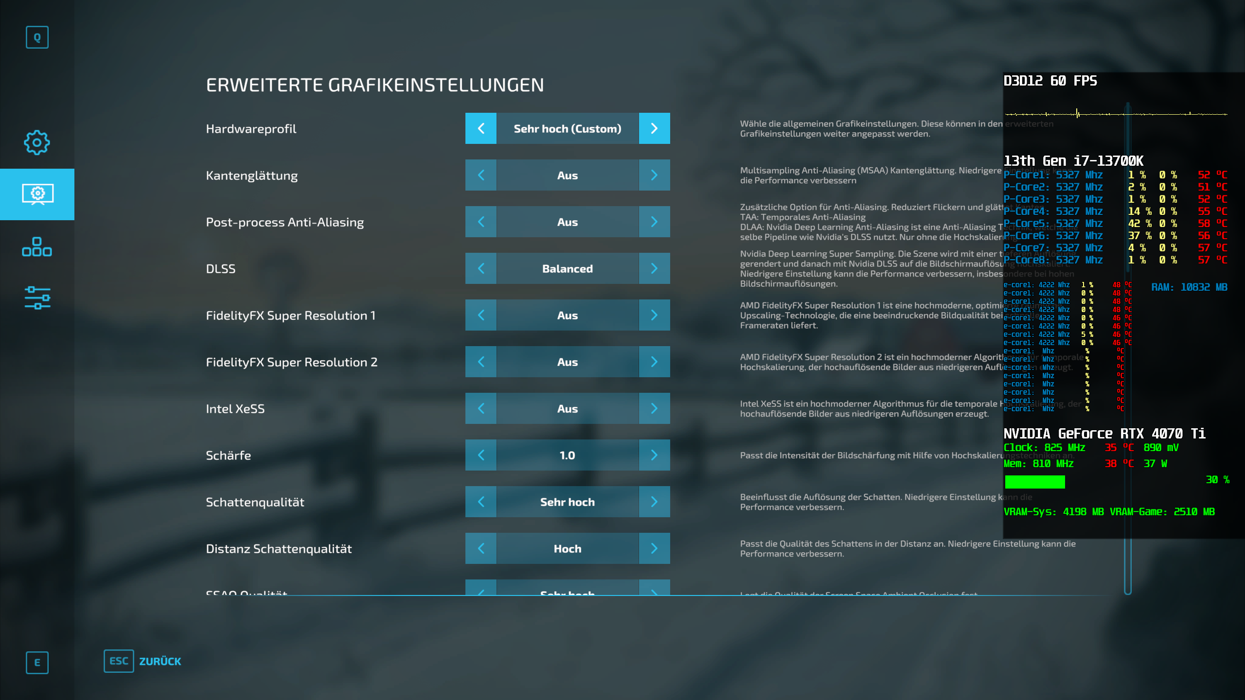

das was du als Artefakte meinst bezogen beim ls22 bezieht sich auf die Kantenglättung, hatte ich auch schon. Da solltest du bei der Kantenglättung nochmal variieren DLSS, DLAA oder wahlweise mal mit TAA probieren.
Danke, mit TAA sind die "Artefakte" verschwunden. Ist schon traurig, dass DLSS nicht funktioniert :/
Was nicht verschwunden ist, sind die Ruckler. Die Ruckler treten zeitgleich mit dem Spulenfiepen/Rasseln auf. Ist echt ätzend, wie hast du denn dein Spiel eingestellt?

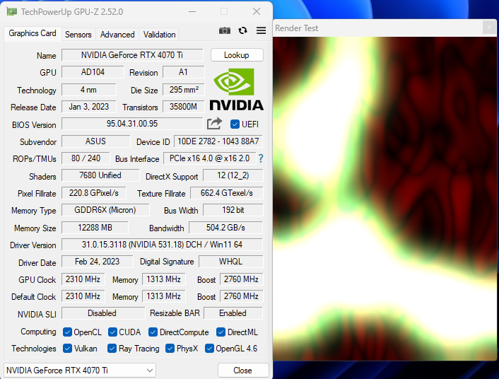

hat weder was mit windows 10 oder 11 zu tun, bei beiden die gleichen Symptome. Rbar sollte beim ls22 auch off sein, das verschlimmert das ganze nur noch. Ich habe mich seit langen nicht mehr mit den Settings auseinandergesetzt, da es nichts bringt.
Nvidia arbeitet bei resizable BAR ja mit einer Whitelist - sofern LS22 da nicht drauf steht (was ich nicht glaube) wird resizable BAR praktisch auch nicht genutzt.

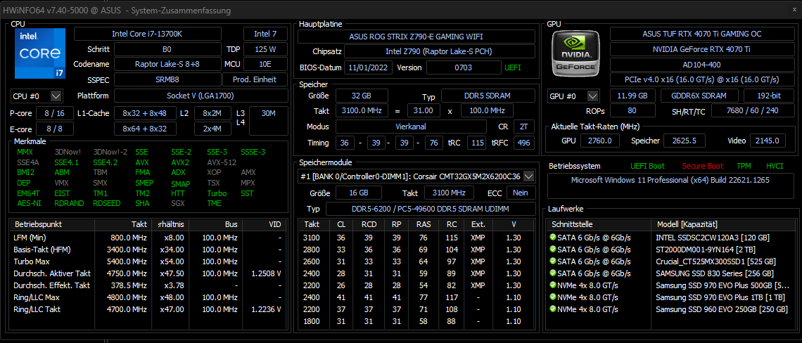

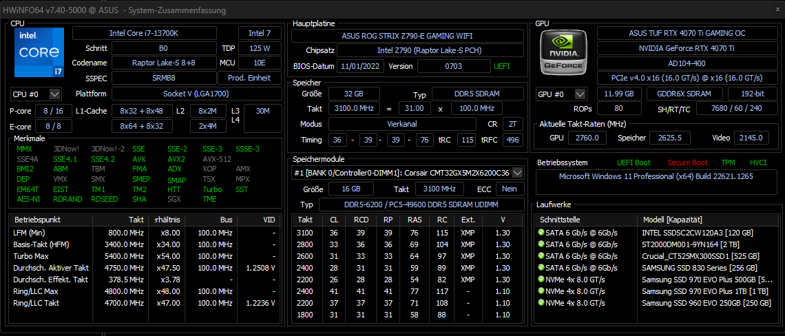

Lt. HwINFO64 hast du HVCI aktiviert, ggf. mal deaktivieren.
Reaktionen: mwh.re
Ja, unter Windows Sicherheit.
