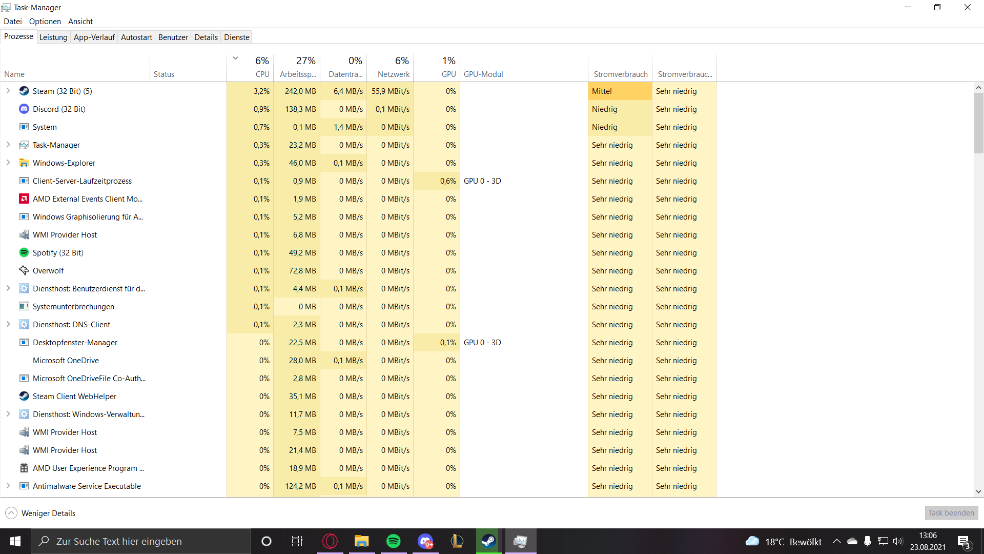

RaptorTP schrieb:
Was zeigt dein Taskmanager .. ist die Frage ?!
zum Beispiel so:

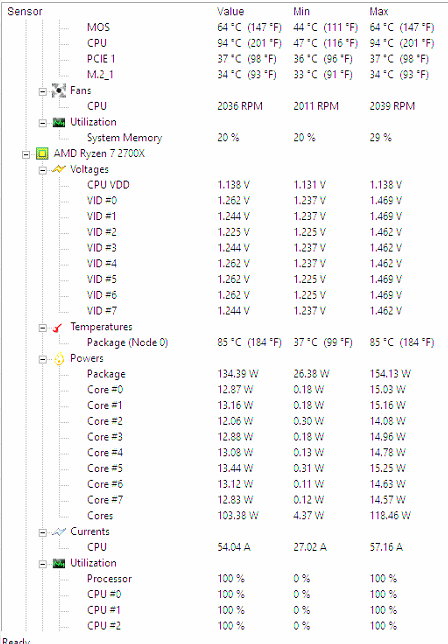

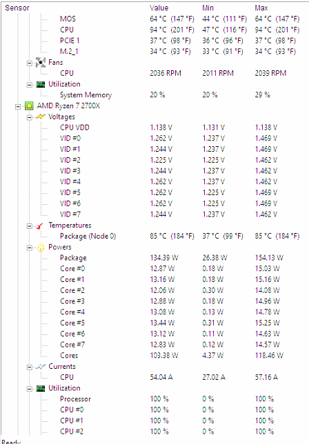

Ich habe nun per Fernwartung ein paar Sachen testen können:
- die zweite SSD war nicht initialisiert und die erste SSD quasi zu 98% voll
--> hier ist geplant, dass alle Spiele auf die größere SSD umgezogen werden
- Grafikkartentreiber war nicht mehr installiert (könnte im Zuge der DDU-Anwendung passiert sein)
--> Installation des Treibers hat zwei Anläufe gedauert, nun wird die RX 580 aber auch als RX580 erkannt
- sobald die CPU auch nur kurz mit prime95 belastet wird, steigt die Temperatur stark (auf über 100°C) an und der Rechner geht aus
- im UEFI war GameBoost an und die CPU wurde mit einer Spannung von 1,45V befeuert (halte ich persönlich für viel zu viel)
--> wie seht ihr das mit der Spannung? GameBoost haben wir jetzt einmal deaktiviert. Danach waren es in prime95 maximal 85 Grad und keine Überhitzung mehr, die Temperatur ist aber immer noch etwas hoch aus meiner Sicht.
Seltsamerweise ist die Spannung im IDLE bei 1,45V und bei Belastung bei 1,28V. Womit könnte das zusammenhängen?
Reaktionen: Ator, VirusA87, Ned Flanders und eine weitere Person
Das die Spannung unter Last sinkt dürfte im normalfall mit der LLC (Load Line Calibration) /Vdrop/Vdroop zu tun haben.
Der Drop mit 0,17V kommt mir etwas groß vor. Aber ich kenne mich auch nicht so mir Ryzen aus. Bei Skylake liegt der Drop normalerweise bei ca. 0,08V (abhängig von der eingestellten Spannung und sofern die Werte und Stufen nicht verändert wurde.....) .
Es würde aber dafür sprechen das im Bios eine Fixe Spannung eingestellt ist und die Energiesparfunktionen ausgeschaltet sind, sofern es kein Auslesefehler ist.
Am besten geht man einmal auf Werkseinstellungen zurück und stellt es neu ein.
Reaktionen: Ator

Was für ein Kühler ist denn da drauf? Gameboost kann ruhig aus bleiben, das bringt eh nichts.
Das die Spannung unter all core last niedriger ist als im Idle oder unter Single Core Lasten ist normal. Die Ryzen regeln sich da selbst ein. 1.45V ist auch kein Problem.
Wie der RAM läuft kannst du mit ZenTimings checken.
Kühler ist eine NZXT Kraken X52 V2.
RAM wurde manuell auf 2933 gestellt.
Spannung steht im BIOS auf Auto.

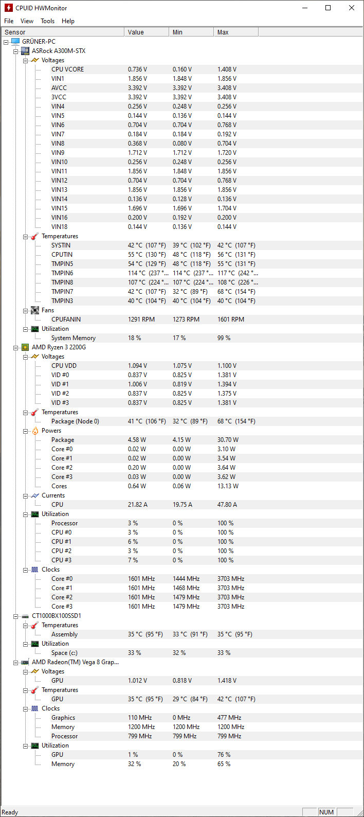

Singelcore könnte ich noch verstehen aber Idle? Wie gesagt ich kenne mich jetzt nich so mit den Ryzens aus, da ich noch nicht versucht haben einen zu übertakten, aber ich sitze hier vor einem 2200G und der verhält sich nicht so (ist natürlich die Vorgänger Architektur, könnte aber notfals auch noch einen 3400G ausprobieren).
Hab dort jetzt auch mal Prime ausprobiert und der zeigt das in meinen Augen normale verhalten. Die Kerne gehen unter Last auf ca. 1,38V und im Idle (Firefox offen) sind die bei etwa 0,9V unterwegs.
@VirusA87
Doch ist völlig normal. Die Ryzen begrenzen den maximalen Strom und der ist unter "idle" also leichter Hintergrund Last sehr gering. Die Programme lesen immer die zuletzt anliegende Spannung aus, kann auch sein das die Kerne dabei schon "lange" wieder im Schlaf sind.
Dazu gibts ellenlange Diskussionen im Netz. Bottom Line, das 1.45V im "idle" ausgelesen werden ist völlig normal.
@Jonas5
Wenn alles durch ist, soll er doch nochmal den UserBenchmark durchlaufen lassen, ob die Kiste sich dann so verhält wie man es erwarten würde. Auch wegen der extrem hohen Hintergrund Last.
Reaktionen: VirusA87
