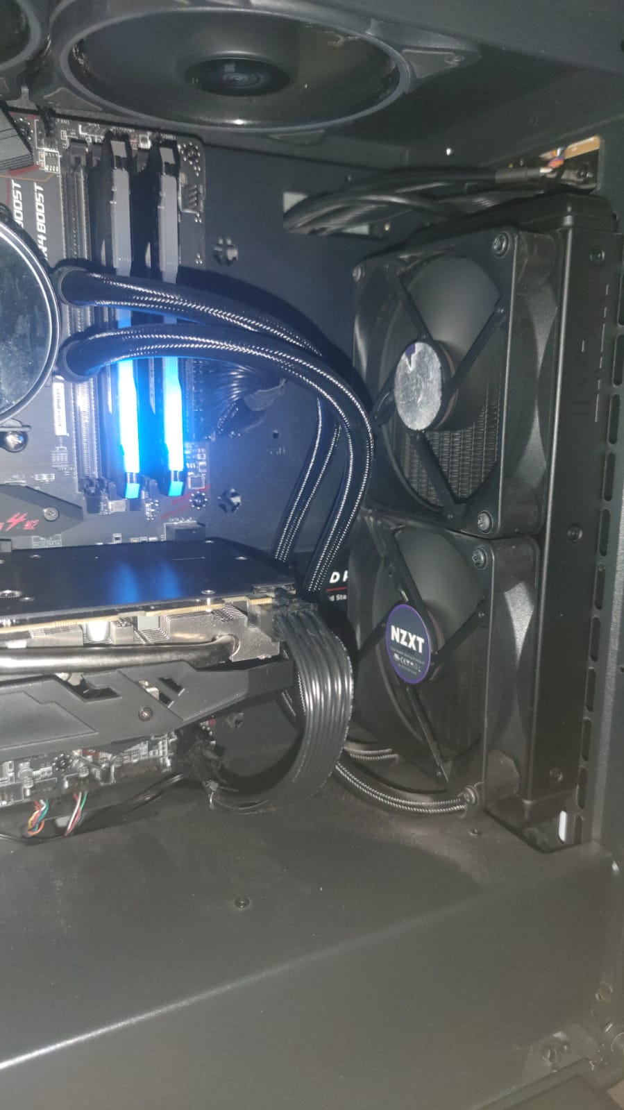

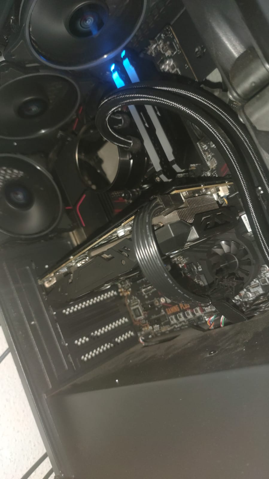

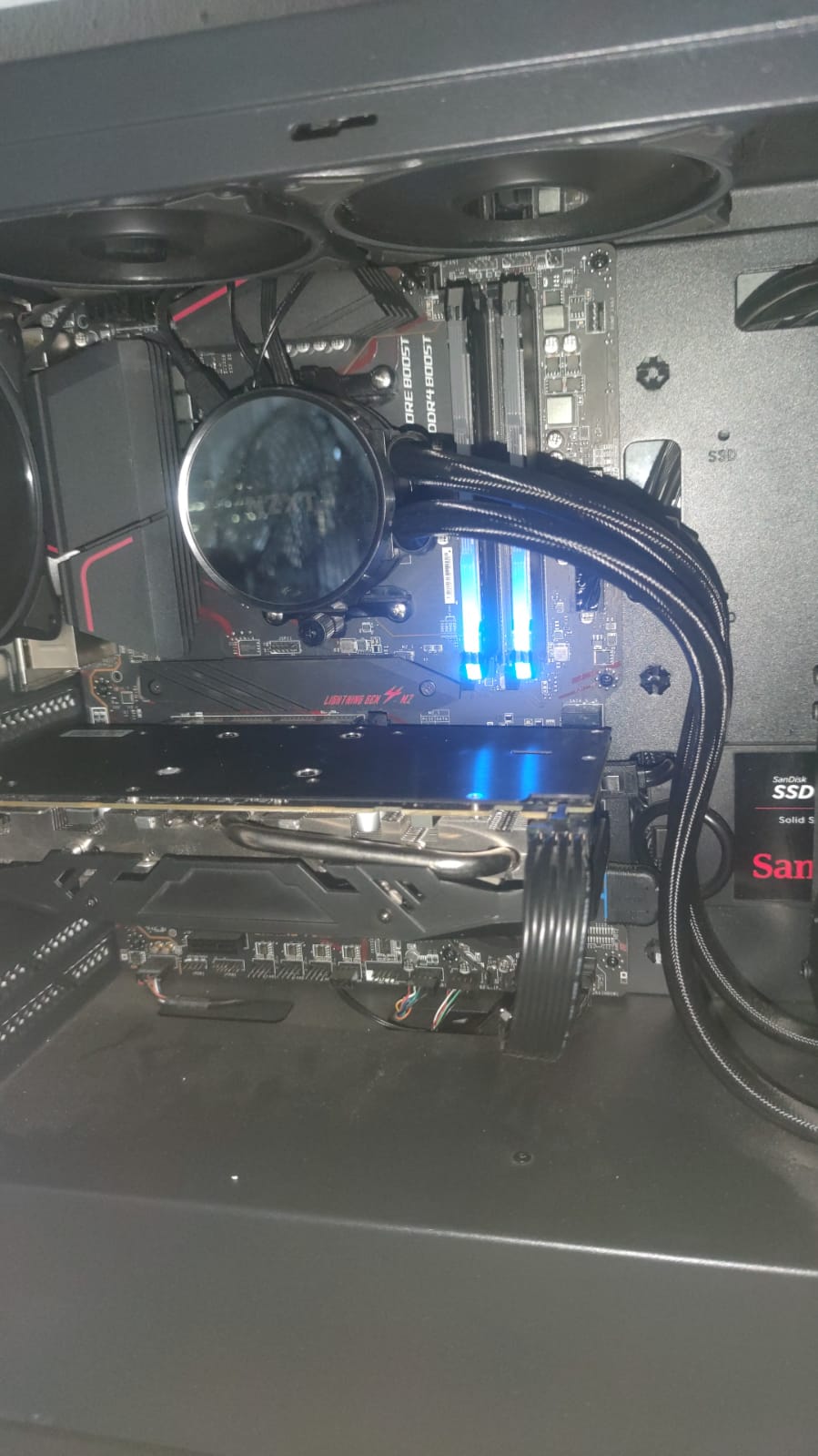

Es ist keine RX 590 sondern eine RX 580. Die Karte wird nur über einen 8-Pin-Stecker angeschlossen. Auf den Bildern die ich von @BananaOfDoom erhalten habe sieht verkabelungstechnisch alles soweit in Ordnung aus.
