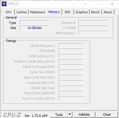

Arbeitsspeicher (RAM): 2x(DDR4 4GB Crucial PC2133 CL15 4GB, Unbuffered, NON-ECC) -> 16GB RAM
Deine Ausage widerspricht sich, nach der Faktenlage wären es 8 GB RAM, damit würden deine Performance Probleme erklärt werden - Mach doch am besten einmal mit CPU Z ein paar Screenshots deiner Hardware.
CPU Z Screens kann ich später gerne hinzufügen, wenn ich wieder am PC bin eventuell, stimmt bei der RAM Angabe stimmt was nicht, sind aber 16 GB

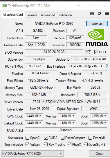

Deine GPU ist nur mit pcie 1.1 angebunden. Das ist die Ursache für die "schlechten" fps in rdr2. In gta v bist du einfach im CPU Limit.
Vorsicht: Ohne Last wird gerne ein langsamerer Modus gewählt. GPU-Z hat daher einen eingebauten Rendertest, den man zunächst aktivieren muss, bevor hier verlässliche Aussagen möglich sind.
Reaktionen: Mojo1987, Amok68 und PERKELE

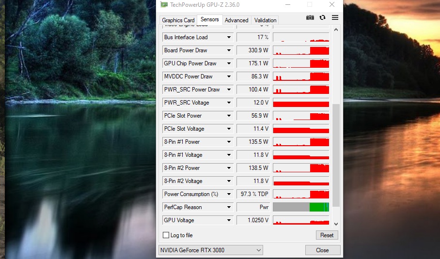

Weiß ich, für mich sieht es aber aus als wäre der Screenshot unter last gemacht worden, ausserdem ändert sich afaik unter last die Anbindung (also x4/x8/x16) , nicht die pcie gen.
Bei den Screens hatte ich RDR2 laufen

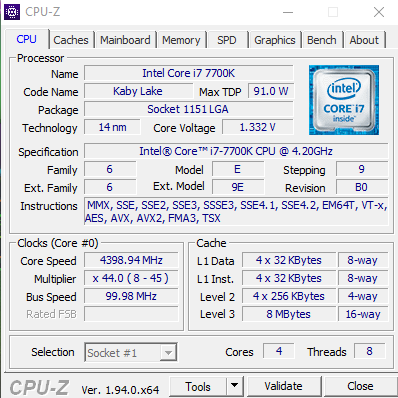

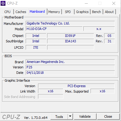

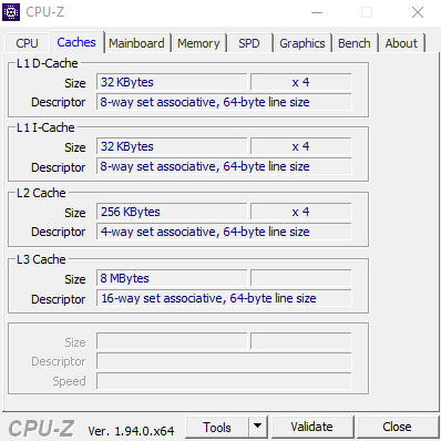

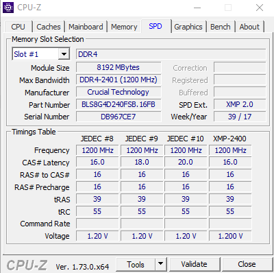

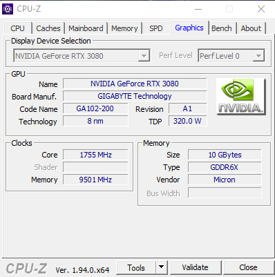

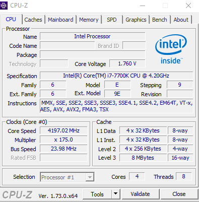

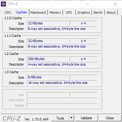

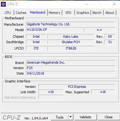

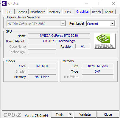

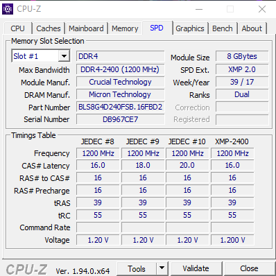

Hier die Bilder aus CPUZ

Die CPU-z Version ist völlig veraltet, das könnte der Grund sein warum es den RAM nicht erkennt.

Mach mal ein Screenshot von GPU-Z,wenn der Rendertest von GPU-Z läuft.
Wozu? Er hat doch schon gesagt, dass der GPU-z Screenshot unter last gemacht wurde.

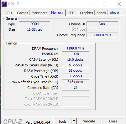

Sind das alles verschiedene RAM‘s die verbaut worden? Weil bei Memory kein Dual Channel sowie auch keine Speicher Timings angezeigt werden
DuckDuckStop schrieb:
Weil wenn ich ein Spiel runter Tabe,springt bei mir GPU-Z auch auf 1.1

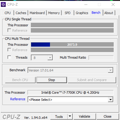

Nochmal CPU-Z unter 100% Stresstest
Nein die gleichen, war nur eine alte CPU-Z Version
