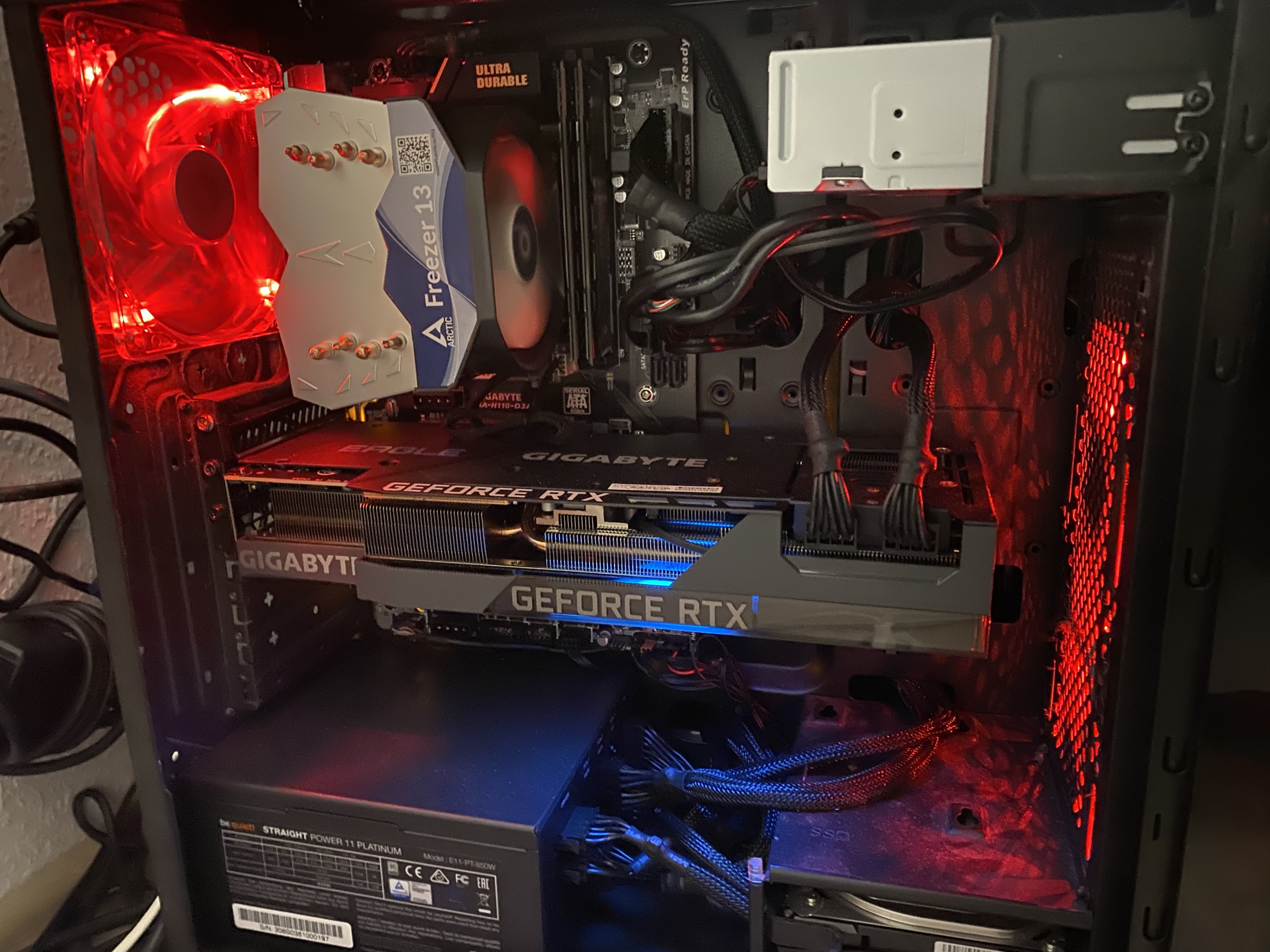

DuckDuckStop schrieb:
Mach mal fotos vom Aufbau.
Einmal möglichst gerade von oben und einmal von dem PCIe slot in dem die Grafikkarte sitzt.
Aus welchem PLZ Bereich kommst du?
45279 (NRW)

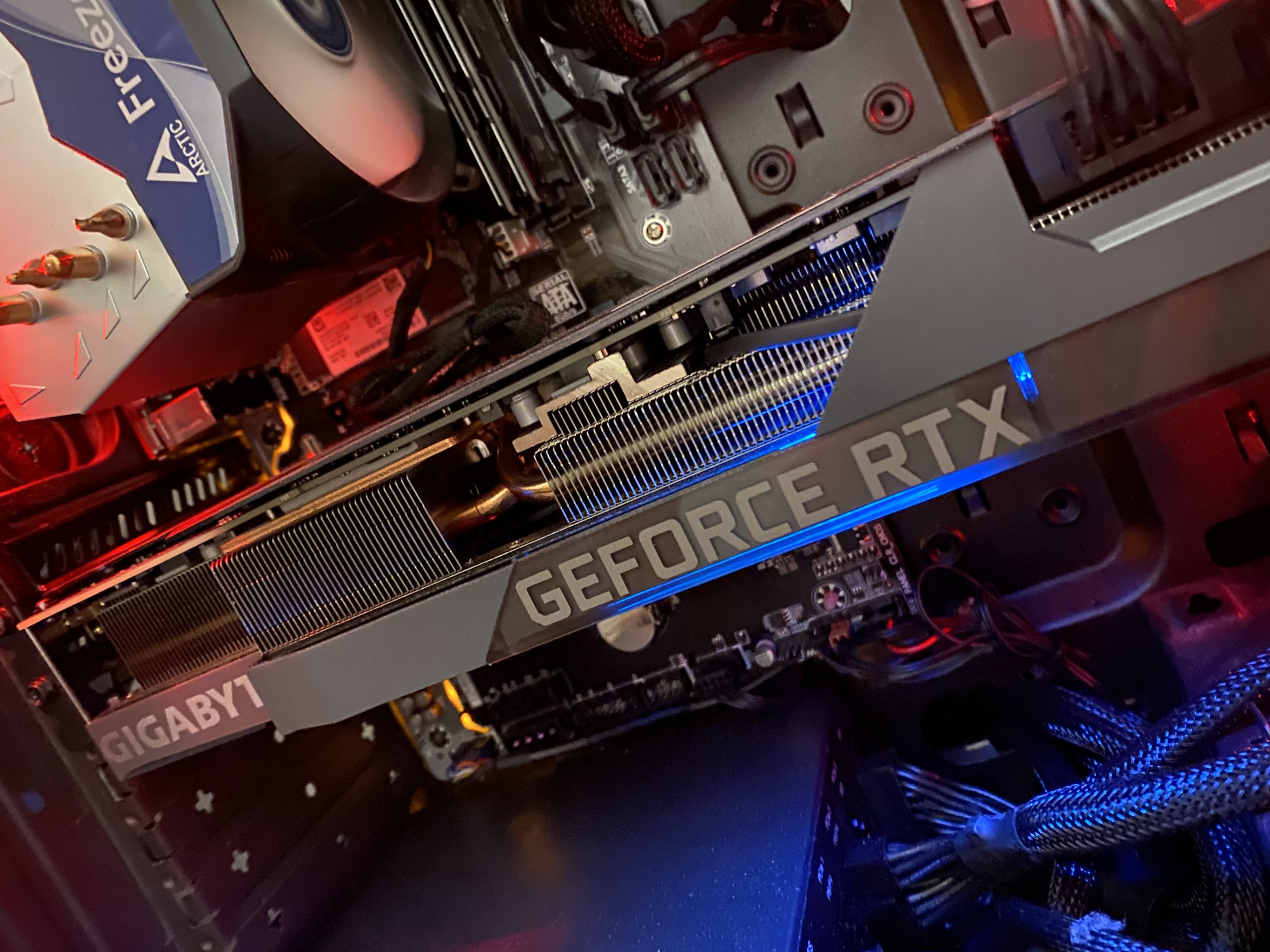

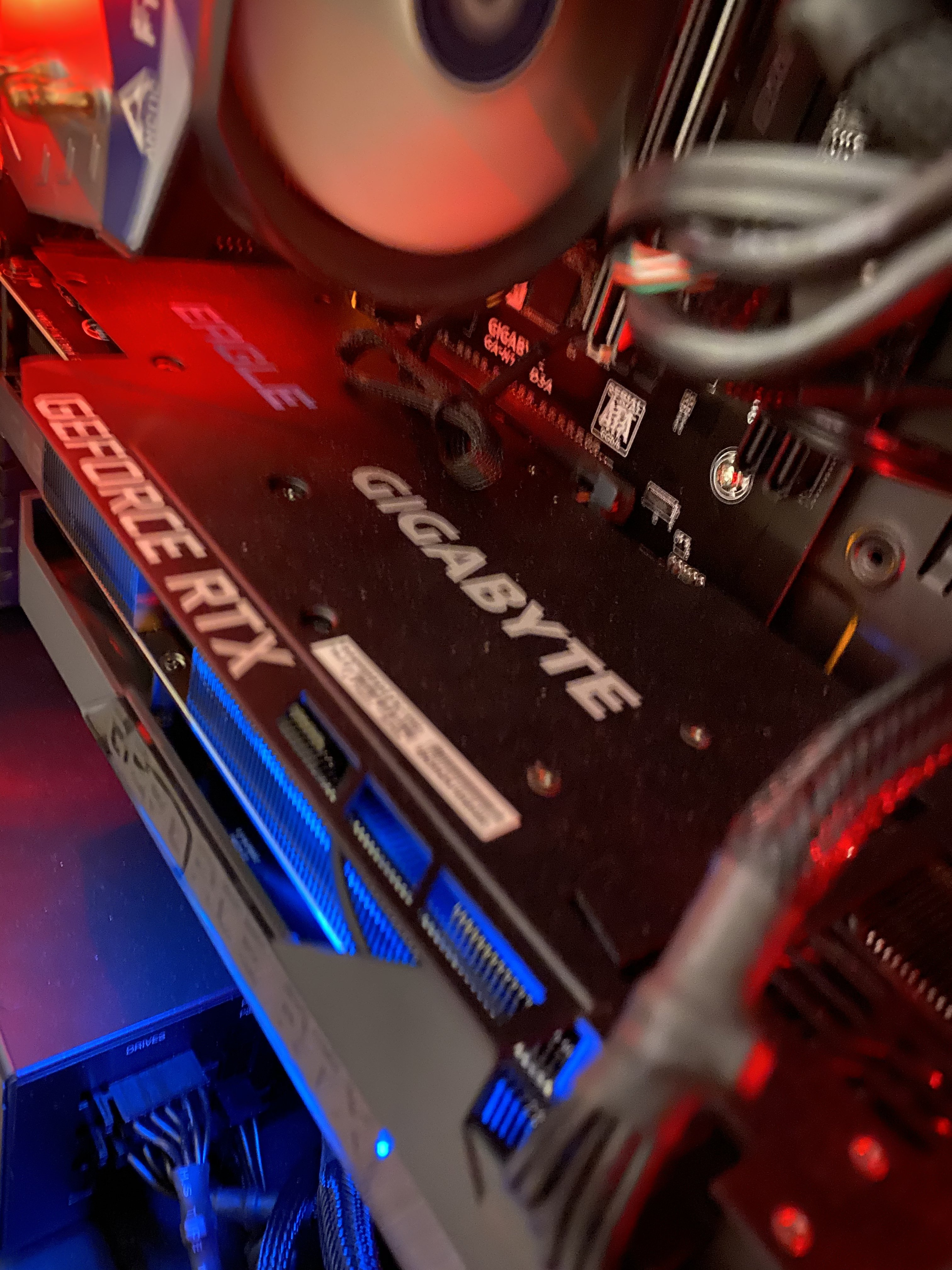

Das zweite Bild bitte nochmal in scharf, solche verwaschenen Bilder auf denen man nichts erkennt helfen niemandem.
Sofern die CPU korrekt funktioniert liegt dein Problem in rdr2 definitiv nicht an ihr, bei 720p ein GPU Limit ist nicht normal mit ner 3080.

ist da nur der Hecklüfter im System oder gibt es noch mehr die nicht sichtbar sind? Ist der Hecklüfter ausblasend montiert?
Die 300W der Grafikkarte müssen ja irgendwie raus.
wie hast du festgestellt das der Tempsensor der CPU kaputt ist? Ist der CPU-Kühler garantiert richtig montiert?
Die Modellbezeichnung des mainboards verwirrt etwas da Gigabreit auf deren seiten das -CF nicht führt das in CPU-Z und Userbench auftaucht. Ist das ein im Handel gekauftes Retailboard oder war das in einem OEM-Rechner drin?
