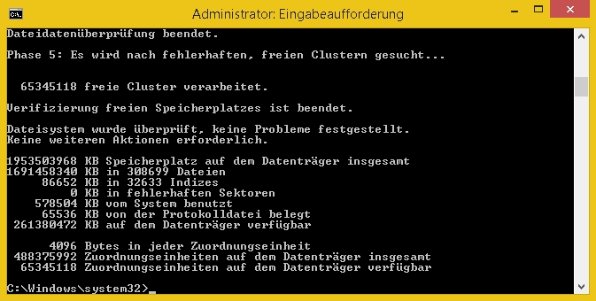

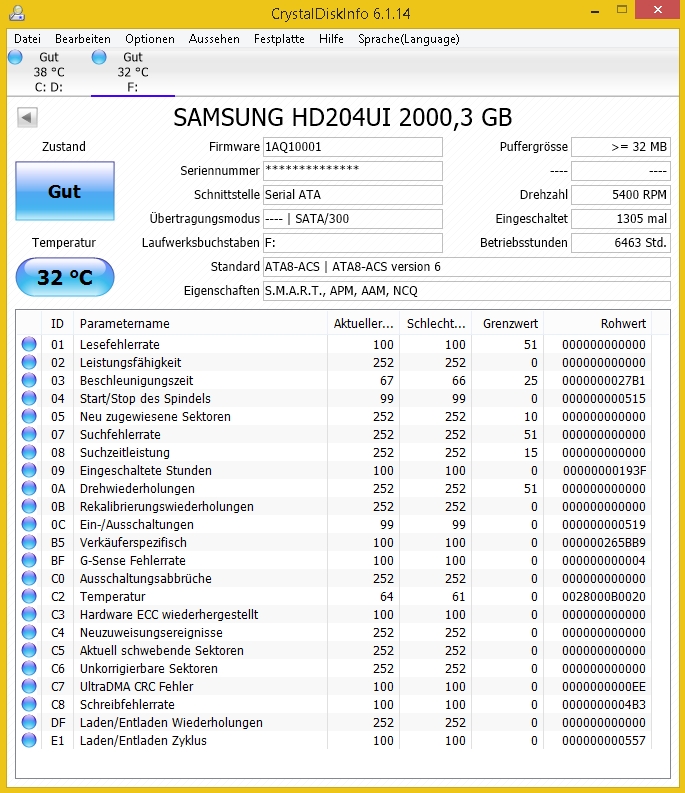

Nun ist die Platte in den Rechner gewandert und diese Schreib- und Lese-Aussetzer treten zum Glück nicht mehr auf. Dafür scannt Windows die Platte vor jedem Start, bzw möchte die Platte vor jedem Start scannen. Also habe ich mal Crystal DiskInfo und ein ausführliches Checkdisk in Windows laufen lassen.
Fehlerhafte Sektoren sind zum Glück nicht drauf. Aber die Platte hat wohl aus ihrer Zeit als externe Platte CRC-Fehler und eine gewisse Schreibfehlerrate mitgebracht. Deswegen will Windows die Platte wohl permanent scannen. Nach dem Scan ändert sich aber nie etwas und Windows will vor jedem neuen Start wieder scannen. Auch wenn ich die Platte mal in Windows scanne, sagt mir der Windows-Scanner, dass die Platte in Ordnung sei. Gleich danach kommt aber das nächste Fenster, mit dem ich noch einmal scannen kann mit dem Hinweis, dass auf der Platte wohl Fehler seien. Ist etwas widersprüchlich...

Schau mal hier bei Madnex Homepage ob der Bug die Ursache sein könnte und führe ggf. das FW Update aus. Dann sind da einige Ultra-DMA CRC Fehler, prüfe mal ob sich der Rohwert von C7 ändert und wenn ja, dann prüfe ob das SATA Kabel fest ist. Wenn ja, dann ist es defekt und sollte ausgetauscht werden.

Bleibt nur noch dieser CRC-Fehler und der ständige Scan, bevor ich in Windows drin bin. Gibt es eine Möglichkeit, CRC-Fehler von einer Platte zu beseitigen, ohne die Daten darauf in Mitleidenschaft zu ziehen?
Die Ultra-DMA (oder SATA) CRC Fehler, also C7 beeinträchtigen die Daten nicht, das sind Fehler in der Kommunikation zwischen dem SATA Host Controller und dem Controller der Platte, die sind aufgetreten und der Rohwert fällt normalerweise nicht mehr ab. Wichtig ist, dass er auch nicht mehr steigt, dann kommen keine neuen Fehler hinzu, die Kommunikation ist also nicht mehr gestört.
Auf Low-Level Ebene sendet SATA maximal 8k an Daten pro Packet und sichert diese (und die Befehlen) immer mit einer CRC Prüfsumme ab, so dass die Wahrscheinlichkeit das Daten aufgrund der Kommunikationsprobleme nicht korrekt übertragen wurden, extrem klein ist und wenn die CRC versagt hast, sind die korrupten Daten jetzt schon so auf der Platte, da kannst Du auch nichts mehr machen. Das Scan damit auch nichts zu tun, das muss eine andere Ursache haben.

Das war klar, aber die Fehler bekommst Du trotzdem nicht mehr aus den S.M.A.R.T. Werten, die sind aufgelaufen und beliebn registriert, dass ist aber kein Schaden der Platte, das dient nur der Diagnose von Verbindungsproblemen.
