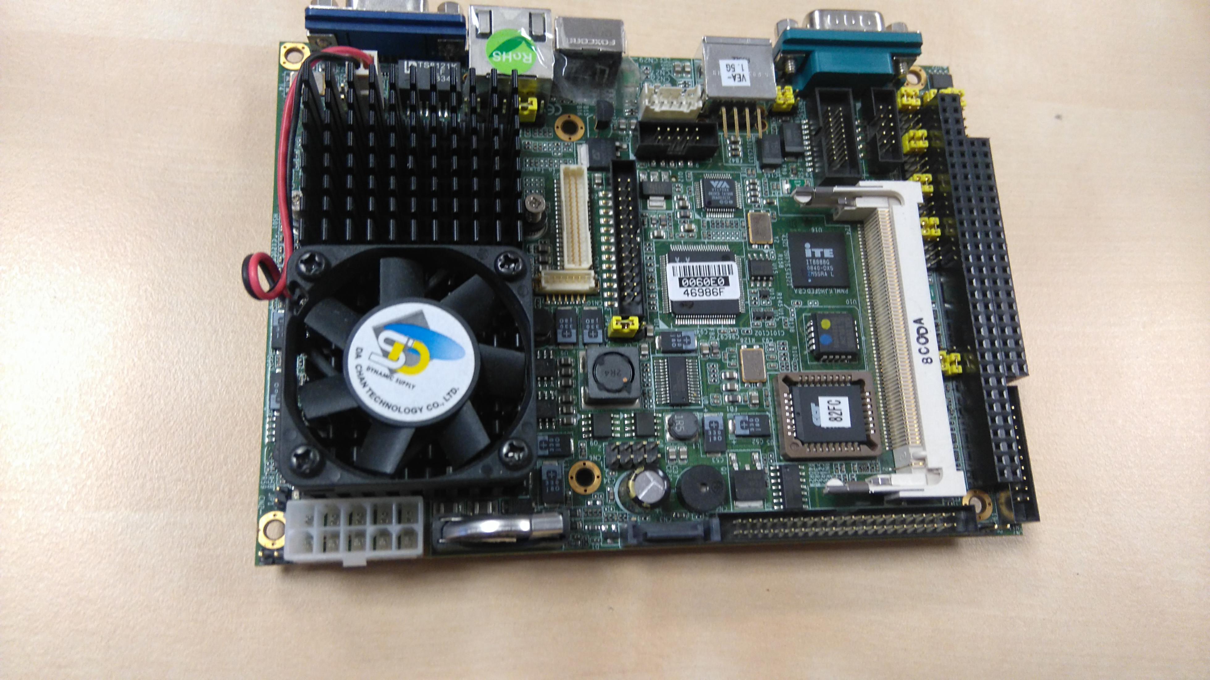

10 Pin ist durchaus auch sinnvoll, ich hab solche "Spezialitäten" auf dem Tisch liegen:
@riff:
Die Stromversorgung von dem Board ist nicht nach ATX-Standard. Das hat nichts mit der 10-Pin-Buchse von den Phanteks-Netzteilen zu tun, denn diese ist ausschließlich für das 24-Pin-ATX-Kabel gedacht.
