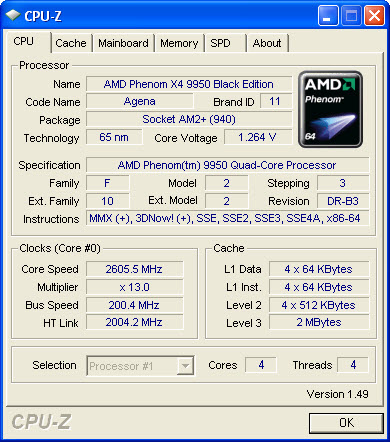

Wie sehen denn die Werte bei CPU-Z aus? Schon mal kontrolliert?
Oder vielleicht hast du ja auch Everest. Kannst du mal screenshots hier posten?
MfG
hier mal ein cpuz screen was genau möchtest du bei everest denn sehen? was hilft dir da genau weiter?
CPU-Z screens reichen auch.

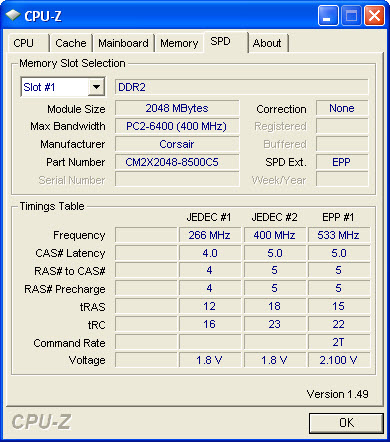

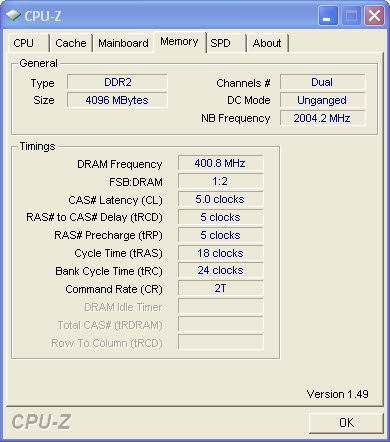

so hier noch memory und spd allerdings grad mal auf 800 testend
Ja, gerade da wäre interessant gewesen zu sehen, mit welchen Werten die dort eingetragen und erkannt werden wenn du die Einstellungen im BIOS als 1066er hattest.

so hier nochmal mit dem 1066 takt läuft leider noch immer nicht so wie er soll
also jetzt mit speicher auf 800 läuft er super
danke für eure hilfe und schönen sonntag noch
