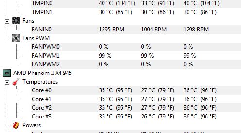

Ich habe jetzt den Zalman Performa installiert, und nun habe ich "idle" 20 Grad und nach 1h Prime 35Grad^^!
Ich denke das ist im Gegensatz zu 75Grad @boxed ein Fortschritt^^!

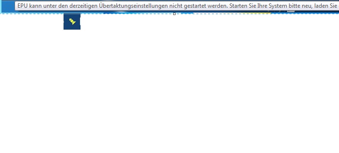

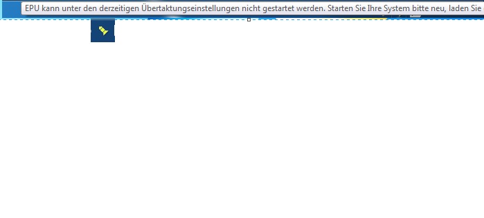

1.Ich habe Asus EPU 4 -Engine installiert gehabt, das aber jetzt eine Fehlermeldung bringt(Bild 1)!
Dieses Programm kann ich getrost deinstallieren, oder?

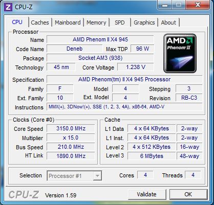

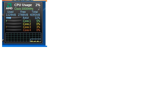

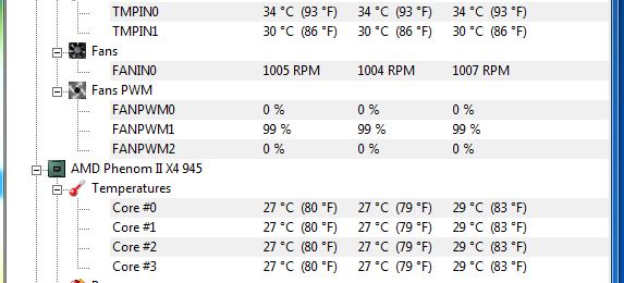

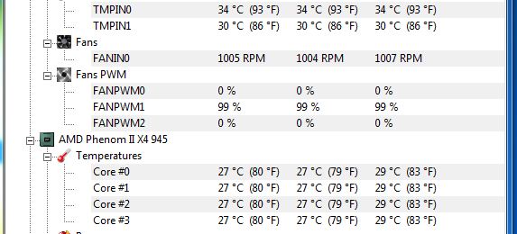

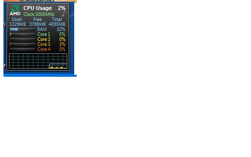

2. Meine Minianwendung (siehe Bild 2) ziegt mir nicht die aktuelle Taktrate von 3150 an, im CPU-Z hingegen schon, also nur ein Auslesefehler, oder?

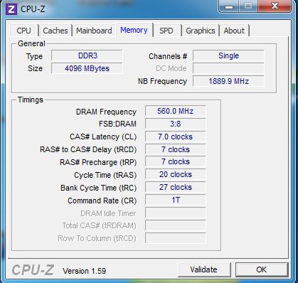

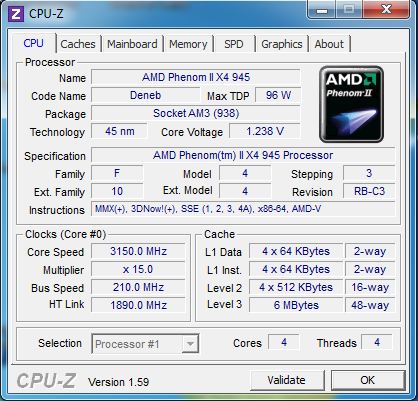

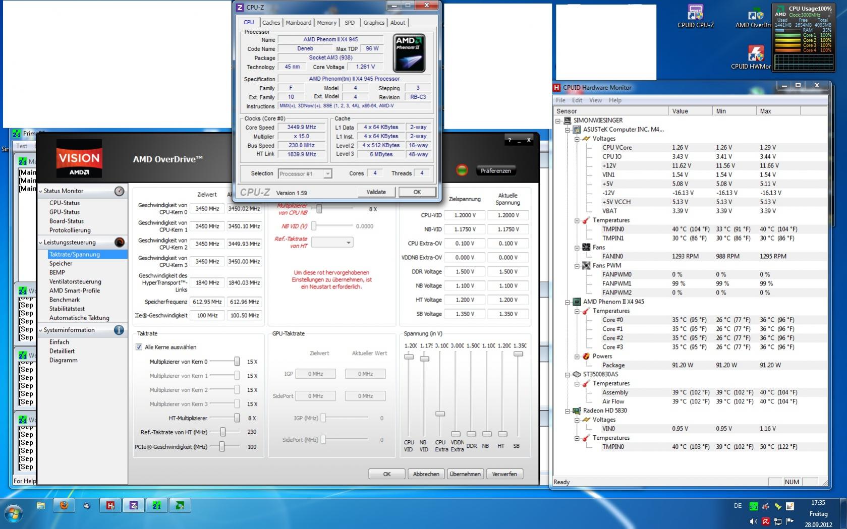

Hier der Cpu-z Screen (Bild 3)
--> also steht 220 FSB nichts im Wege, oder?

du hast das selbe "problem" wie bei meinen board ! wenn du cool and quit aus machst zeigt dir deine minianwendung auch den richtigen takt an und erst dann läuft er auch im neuen takt
bei mir zeigte cpuz auch immer den oc takt an leider kam dieser nie an

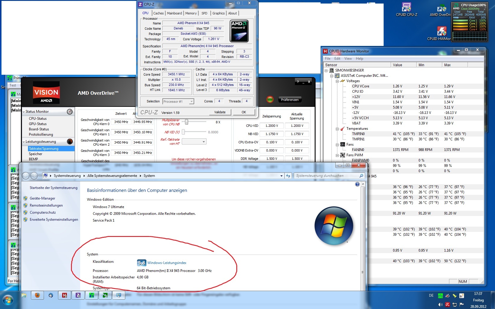

schau mal bitte Arbeitplatz/Eigenschaften da zeigt er dir den Takt an den er gerade fährt ich wette mit dir da steht noch 3.0 ghz
Ich denke eher, dass es ein Auslesefehler ist, denn CnQ funktioniert, AMD Overdrive und CPU-Z zeigen, die richtigen Werte, und bei 230 FSB (1600 HT/NB u. 1067 RAM), ist er mir bei Prime jetzt mit einem Bluescreen abgestürzt!

welche vcore werte haste den ?
ich lauf mit 1.200 mit standart takt und 1.3500 bei 3.6 stabil
naja ich nutze deine minianwendung auch und bisher hatt die anzeige da immer gestimmt wobei cpuz gerne mal was anderes angezeigt hatt
entscheiden ist was bei ( siehe bild ) steht
ist das wirklich entscheiden?
denn bei mir stand da 3Ghz und er ist in Prime95 abgeschmiert!

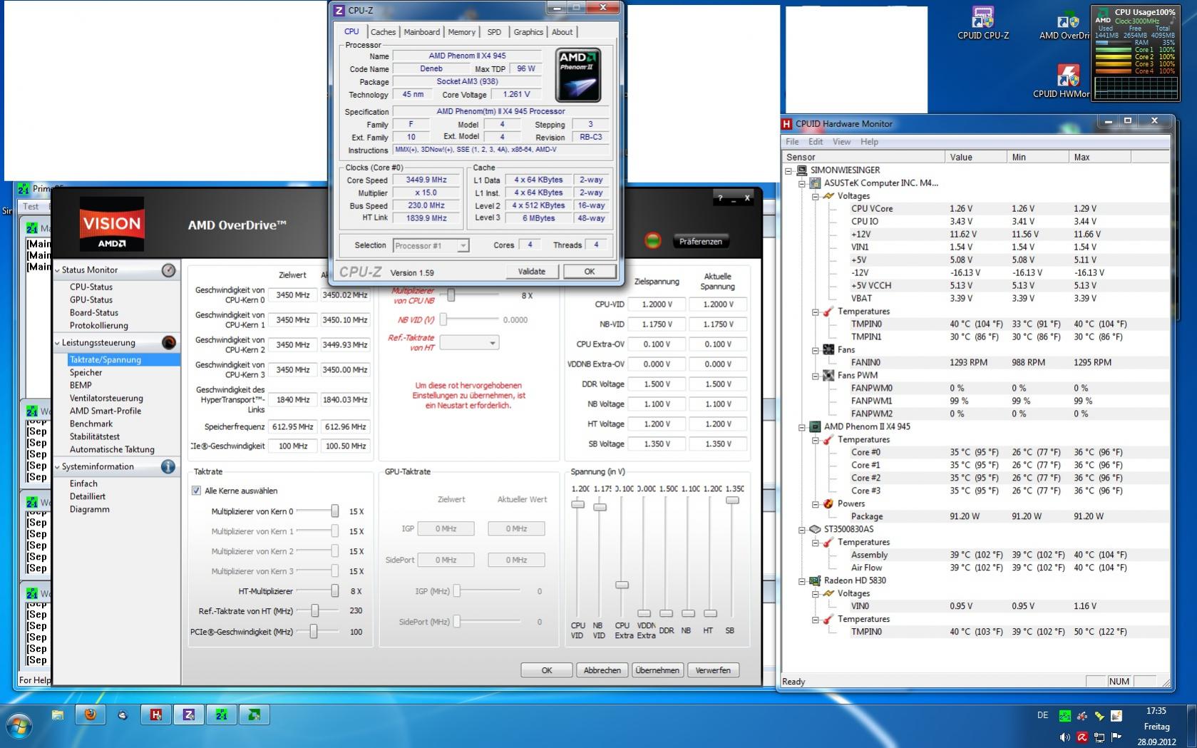

Im Moment, denke ich er läuft auf 3,45Mhz bei 1,30 Vcore!
Also FSB 230
Vcore 1,30
HT / NB 1600Mhz
Ram 2067 Mhz
Bluesrceen bei 1,25 Vcore und 230 FSB
CnQ an --> aber mißverständliche Aussagen

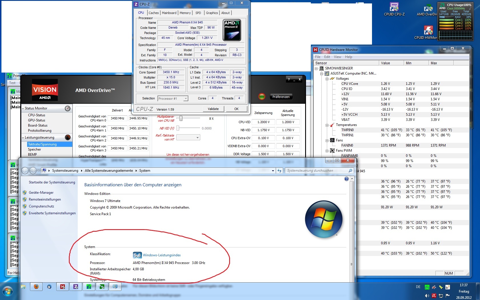

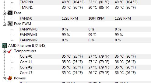

Bitte mal krz über die Bilder schauen! Danke, denn ich möchte schon gerne wissen wie er nun tatsächlich läuft!
Komisch, ist auch, dass nirgens wirklich 1,3 Vcore angezeigt werden!
MfG
Wiesl
OK Edit: Bei ausgeschaltetem CnQ wird tatsächlich überll, der richtige Takt angezeigt!
Aber:Mein Lüfter regelt sich durch die PWN - einstellung trotzdem noch automatisch (siehe Screen3 --> Screen4), also ist, da ich keine Gehäuselüfter am Mainboard angeschlossen habe, CnQ sowieso völlig nutzlos, oder?
was aber immernoch zu klären wäre ist, ob mit aktiviertem CnQ es nur zu einem Auslesefehler kommt, oder aber der takt wirklich nicht 2rüberkommt"!

ja das selbe problem wie bei mir leider ... wenn ich da nur 201 einstelle und c&q anlasse schmeirt der bei mir auch am laufenden band ab bzw startte windows nichtmal mehr komtm direkt beim "windows wird geladen" ein bs
stell mal c&q testweiße aus und teste dann ob bei deinen gadget die mhz zahl stimmt
ps da gibts im bios noch eine "vcore offset 50" das kannste an machen dann läuft das nochmal stabiler fals es bei deinen board auch gibt aber bios sieht echt aus wie bei mir ^^
Ja, wie gesagt, bei mir schniert er ja nicht ab, sondern nur genau diese 2 Anzeigen (Computereigenschaften und Minianwendung) stimmen nicht mit all den Anderen überein.
Das ist halt komisch, aber vielleicht hat da jemand Erfahrung, ;-)
naja ich kenn das nur wenn c&q an ist zeigt cpuz mir zwar an zb 3.6 ghz aber es kommt nicht an also er zeigt zwar 3.6 bei cpuz an aber da könnte auch 8 ghz stehen er benutzt aber nur die standart 3ghz

Deine 7-7-7-20-27 sind bei 560MHz auch schon zu viel ( 8-8-8-22-30 wäre richtig ) und können schon zu scharf sein und auch 1T kann schon auf Seite der CPU limitieren.
