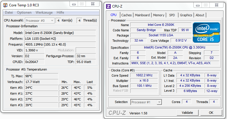

Hier ein Screen, der alles verdeutlicht.

Lies die Spannung mal mit CPU-Z aus, Coretemp zeigt mir auch viel zu viel Spannung an und die Taktraten sind auch meist fürn ....
War bei meinem auch der Fall. Im Bios meines Boards gibts einmal CPU VCore und CPUVID. Ich habe durch probieren mittlerweile die VCOre auf 1,225V im BIOS eingestellt. Damit läuft meine CPU stabil.
