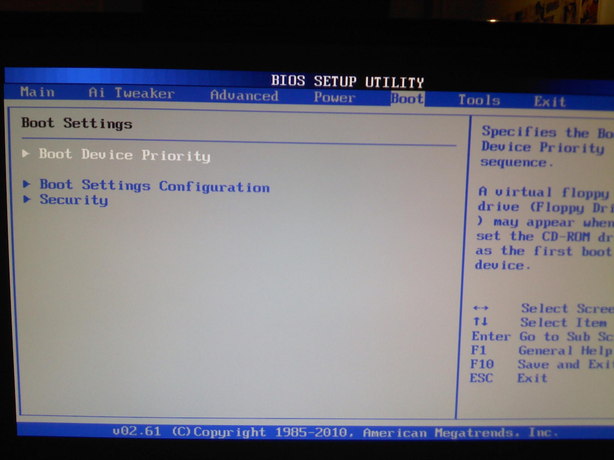

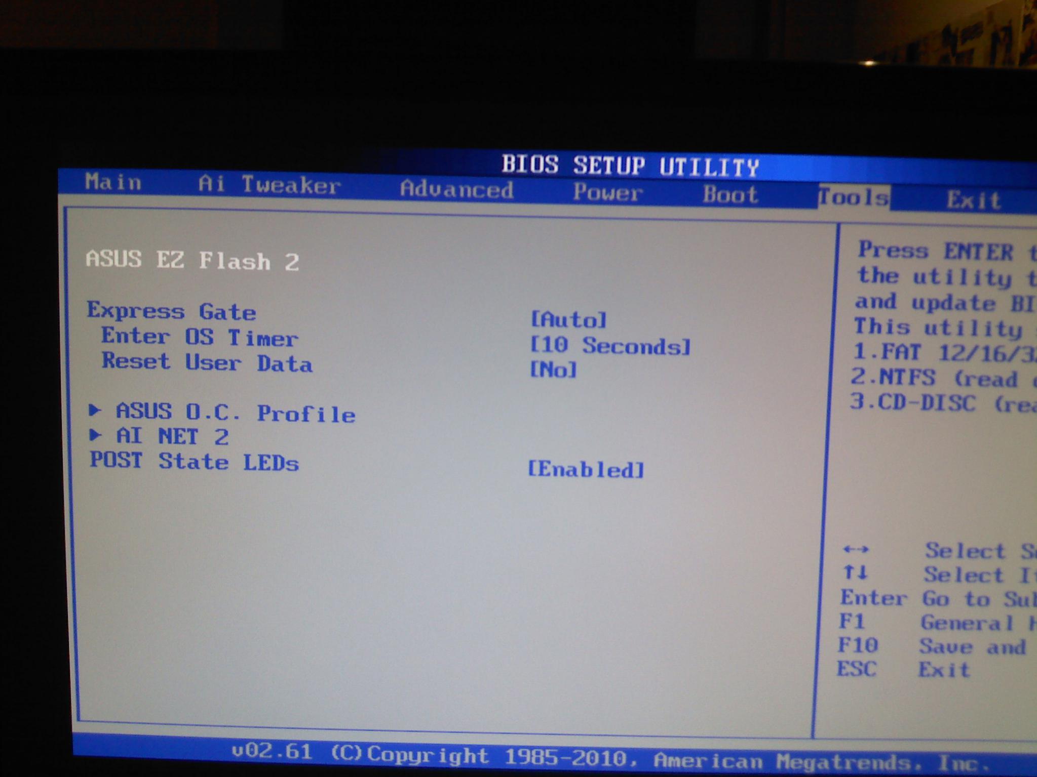

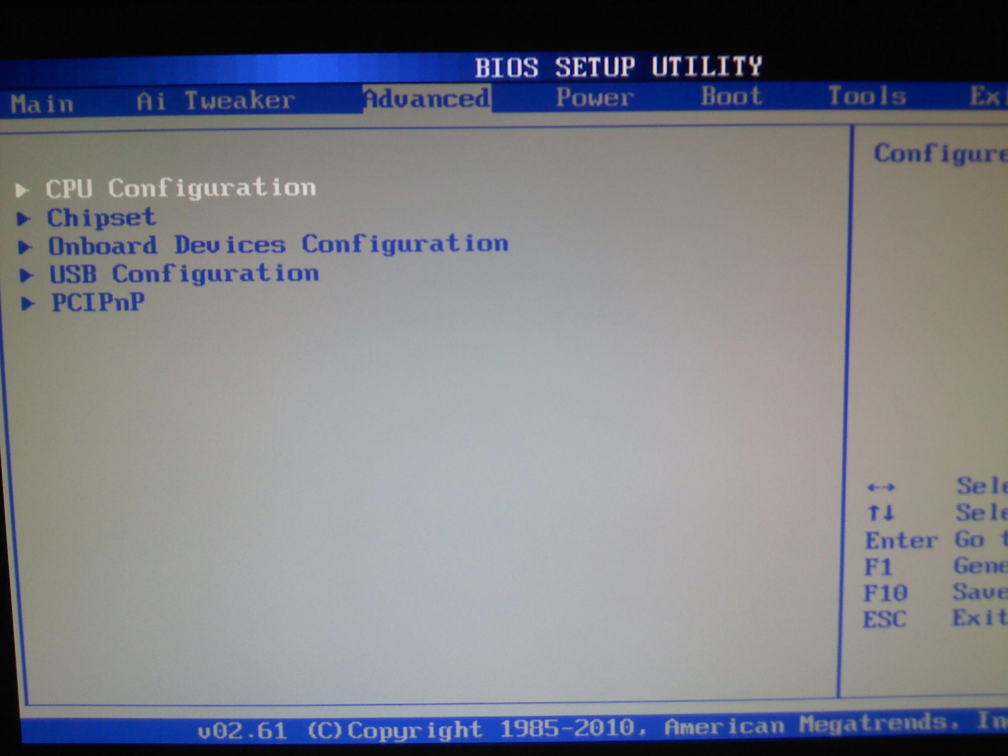

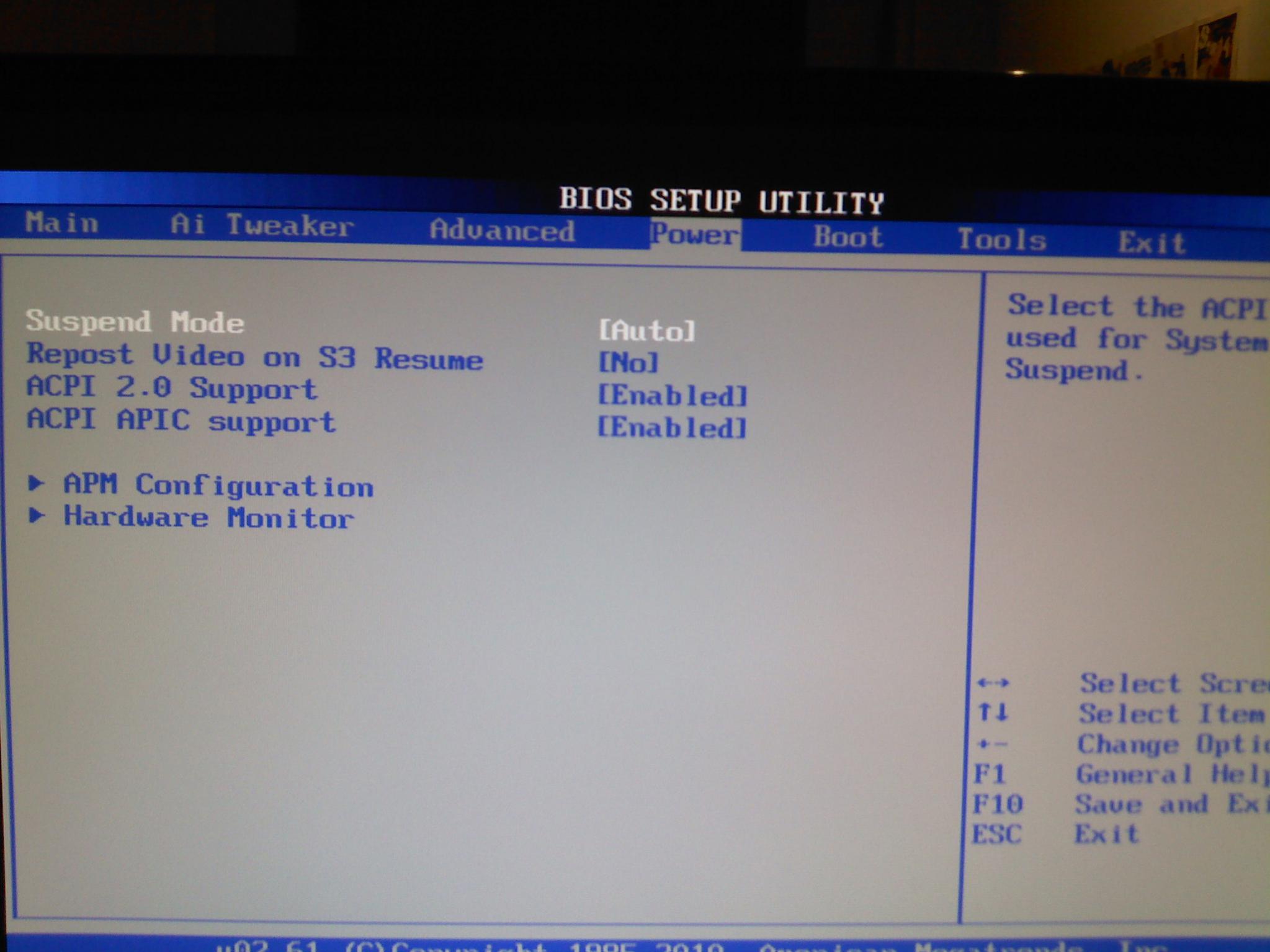

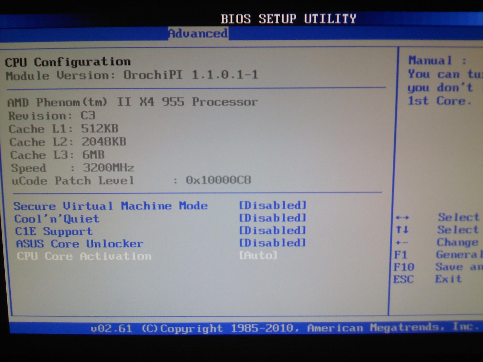

Ich kenne dein Bios leider nicht, aber wenn du ein Foto von jeder Seite des Bios's machst, kann ich dir sagen was du ändern musst. :)
Hey !
Super danke für die Rasche Antwort !
Ich hab unter CPU Configuration allles disabled hab das auch in einigen Foren so gelesen ...
Die anderen Bios Einstellungen sind jetzt ganz original also Setupdefaults

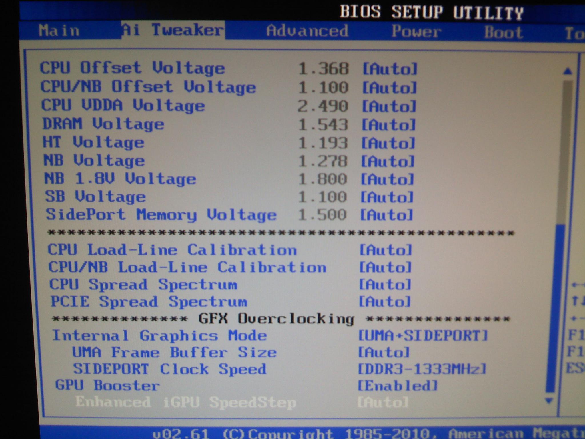

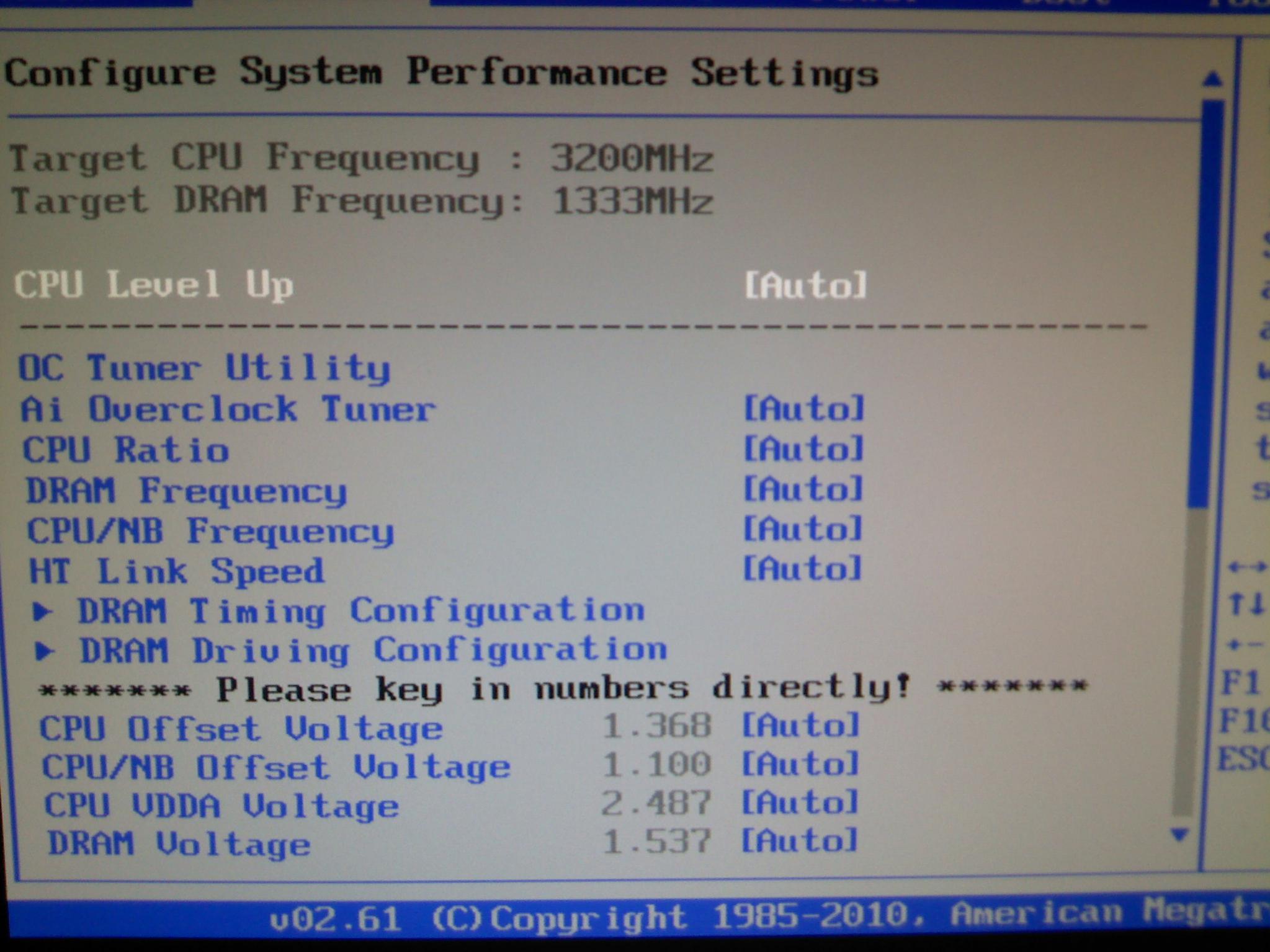

bei cpu offset voltage kann ich nur auf - oder + gehen und dann in 0.00035(ca.) schritten abändern wenn ich dann zwei stufen geändert habe oder so schießt er auf 1,42V rauf oder er bricht mir ein wenn ich von den 1,42 V wieder runter will (indem ich negativen Offset wähle) kommt mir so vor als würde das MOBO nichts dazwischen erlauben ....:(
Lg
Felix
Warum ist Cool n' Quiet aus?
Die Standard Spannung ist 1,4V, 1,2V sollte er locker mit machen bei Standardspannung. Wenn du jetzt die CPU Offset Voltage auf 1,3 stellst schmiert er dir sofort ab?
Cool and Quiet also wieder an ok, mach ich,
mein Problem ist, dass ich keinen direkten Wert einstellen kann nur per offset ....also das mit dem - oder + . Im normalbetrieb läuft er super will ihn aber per Multiplikator OCèn (3400mhz) und da fährt er zwar hoch kriegt aber BSOD durch die zu geringe Spannung...
Lg

Es ist nicht schlimm, dass du die Spannung nur so anpassen kannst. Bei mir kann ich zum Beispiel nicht 1,2V einstellen. Sondern um auf diese zu kommen muss ich -200mV einstellen.
Um deinen Prozessor zu übertakten bedarf es (im ausreichenden/ kleinen Maße) nur eine Erhöhung der Spannung und eine Erhöhung des Multiplikators. Cool n' Quiet ist zum Beispiel dafür zuständig, dass dein Computer im Idle (Zeit in der der Computer wenig/ gar nichts macht), herunter taktet um so Energie zu sparen. Dadurch dass die VCore dann niedriger ist, senkt sich die Abwärme, dein Prozessor wird kälter.

sind die entsprechenden automatischen vcore offset einstellungen auf 1.4V gestellt ?, ich glaub mein Problem ist, dass ich den Offset an sich nicht verstehe :( das bedeutet doch, dass dies die maximale zulässige Spannung über der Standardspannung(bzw. darunter wenn offset - ist) ist,
lieg ich damit richtig ?

Batterie raus, Stecker raus. Warten.
Batterie rein, Stecker rein.
Dann ist alles so eingestellt wie es normal sein sollte.
Du darfst dann nur an der VCore und am Multiplikator spielen. Die VCore natürlich nicht zu hoch ziehen, was ist denn dein Ziel und wie sieht deine Kühlung aus?

Da ich dein Mainboard leider nicht besitze, weiß ich das nicht. Bei mir ist die VCore einfach als CPU VCore gelistet. Setzt das Bios einfach mal zurück, dann wird alles auf Auto stehen und nicht 1,4V. Dann traust du dich an dein CPU Offset und schiebst ihn, ohne etwas hoch geschraubt zu haben, 100mV runter.

hallo !
Ich hab das Reset gemacht und siehe da die Spannung hat sich auf 1.4 eingestellt, vielen dank für den Tipp und im Bios werd ich nur den Multi anfassen und sonst nix damit ich keinen Super gau erzeuge ;)
