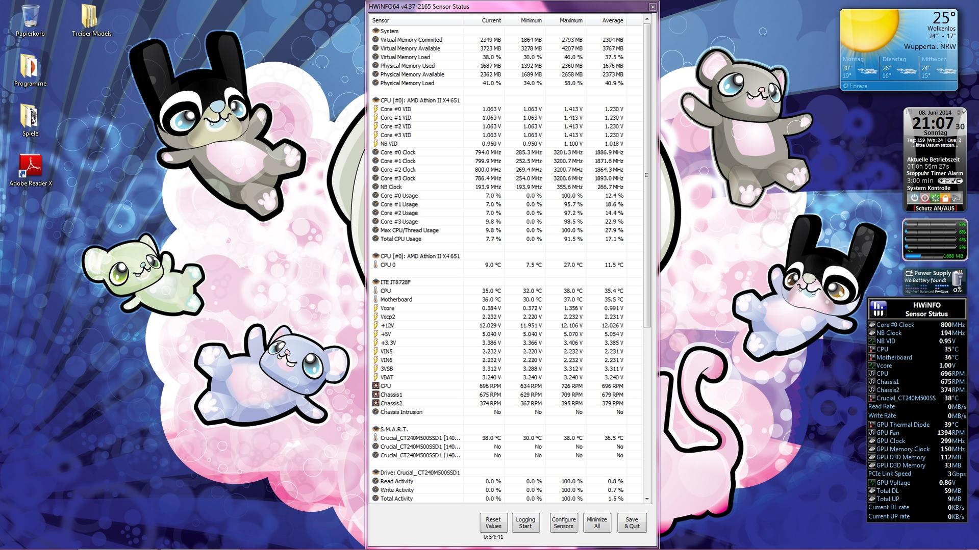

Wie weiter oben auch verlinkt HWinfo auch für den Desktop:https://www.computerbase.de/downloads/systemtools/hwinfo/
Schaut dann so aus.
@stock x4 955 ist 85/326 und ein i3-4330 138/355
So schlecht sind die Werte nicht !
Es fehlt den AMD CPU halt am wichtigen Singlecore.
