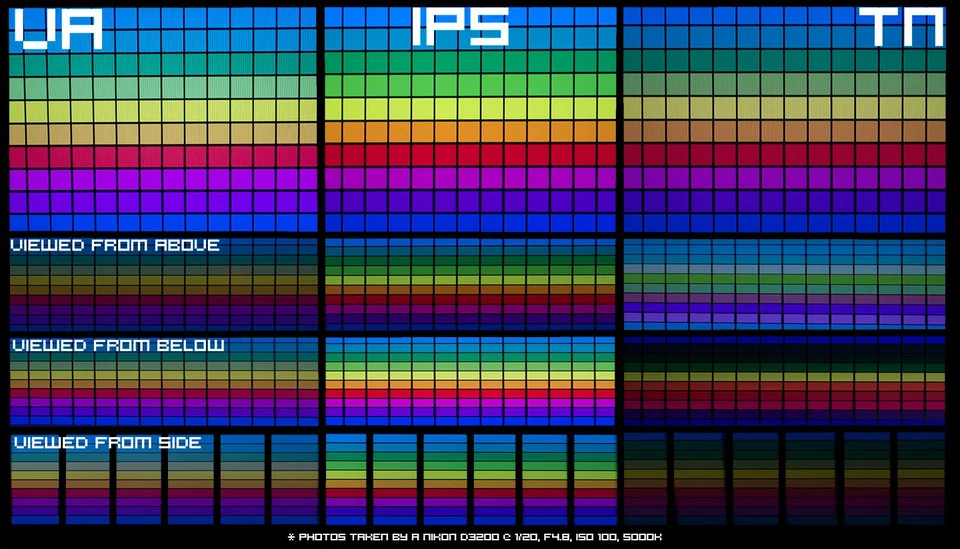

https://www.only4gamers.de/magazin/ips-tn-oder-va-display-welches-panel/
Bild Quelle Comparison between VA vs. IPS. vs TN: Color and Viewing Angle
Und ja, ich habe hier alle 3 Paneltypen selbst stehen, und bei meinem mit 40" fällt das Abflachen der Farbe bzw. Helligkeit am Rand doch sehr negativ auf. Gehe ich weiter weg vom Bildschirm, verschwindet dieser Effekt. Mit IPS und 38" habe ich das Problem, selbst näher dran, nicht, und auf Arbeit mit dem LG 49" ist das auch besser als mit 2x27" TN oder VA Panels im Vergleich dazu.

thrawnx schrieb:
Ich glaube wir haben unterschiedliche Meinungen was Grundwissen und Quellen angeht. Random User postet Random Bild auf Reddit fällt da nicht darunter, zumindest für mich nicht. Websites die Bilder für ihre Artikel auf Reddit einsammeln übrigens auch nicht ;)
Das spielt als Beleg keine Rolle, ich brauchte nur ein Bild, wo man schnell den Unterschied zwischen den Paneltechnologien sehen kann. Mehr braucht es nicht. Die Fachzeitmedien wie Prad, Heise und Co. machen das ja auch entsprechend.
