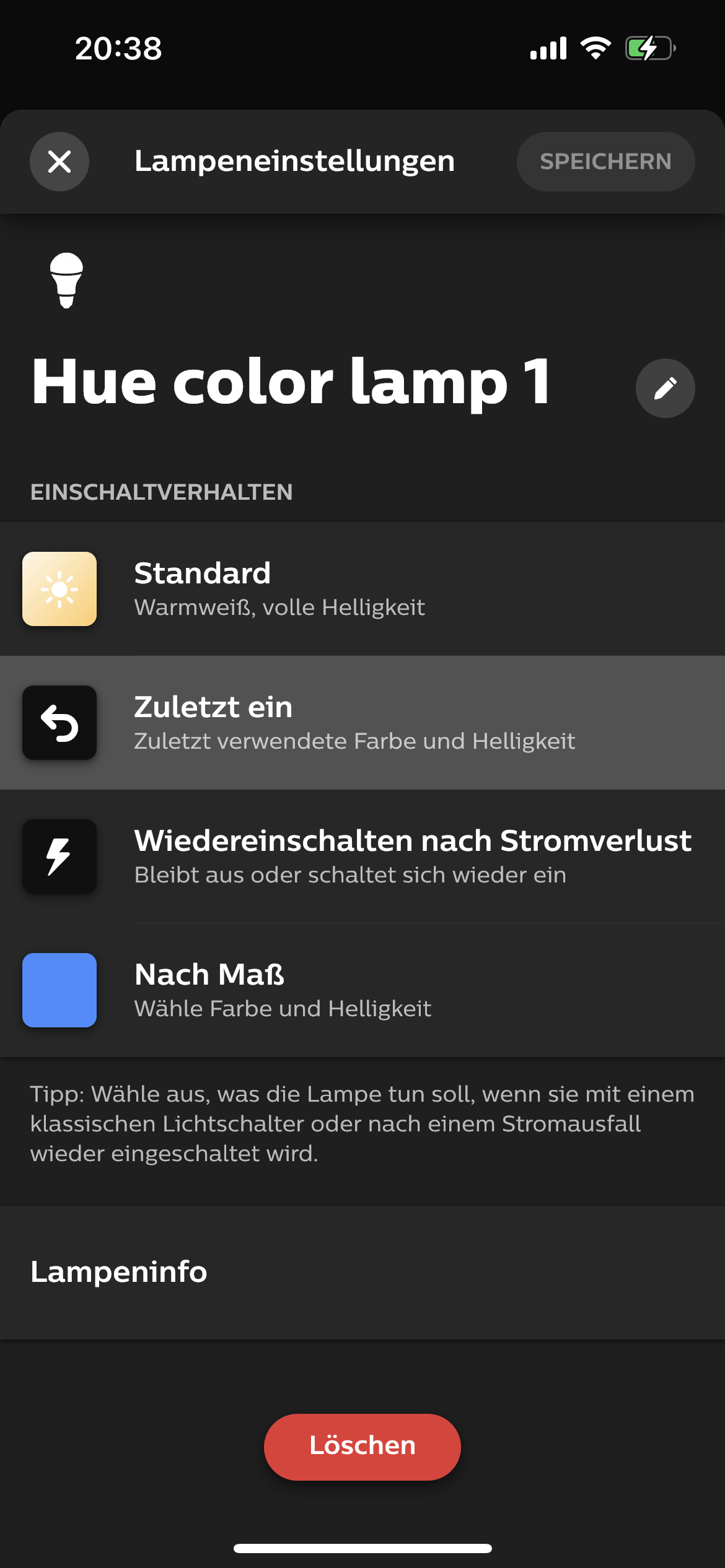

Hi Community,
ich bin neu im Smarthome Bereich und habe mich letzte Woche für Philips Hue entschieden.
Ich bin/war soweit ganz zufrieden bis meine E27 Lampen nach dem ersten Tag ein Firmware Update gezogen haben und nun Ihre letzte Konfiguration nicht mehr speichern. Das hat im Auslieferungszustand funktioniert.
Wenn Sie jetzt mal durch den Lichtschalter vom Strom getrennt waren werden Sie ganz hell kalt, oder ganz hell Warmweiß aber nie so wie Sie vorher waren.
Betrifft alle 3 LC006 E27 Birnen.
(Meine E14 LCT012 FW: 1.88.1 Birnen speichern die letzten Farbeinstellungen so wie es sein soll)
Ich habe diese Funktion natürlich in den Einstellungen gespeichert.
Neustart/ Bridge vom Strom getrennt oder mehrmaliges probieren brachten auch keine Besserung.

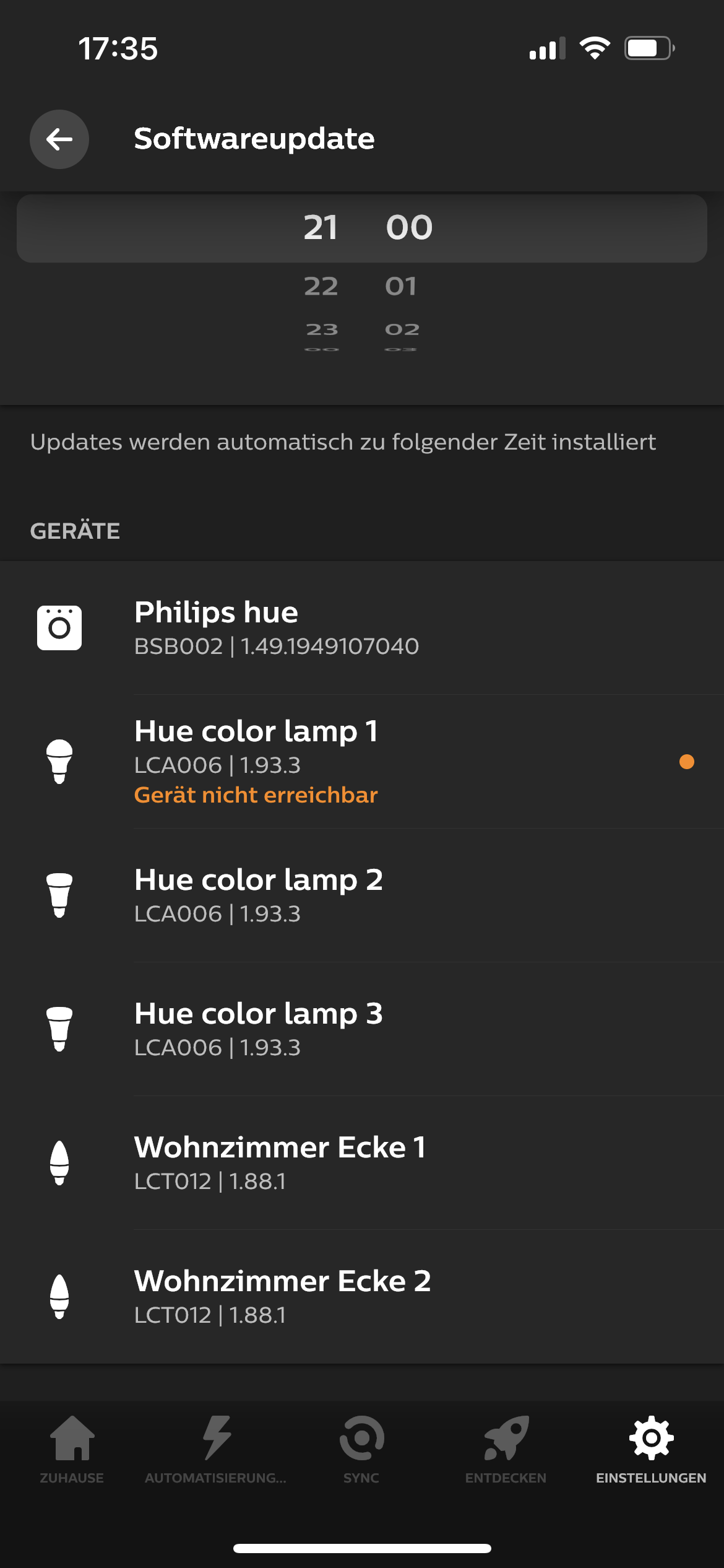

Birnen und Bridge haben die aktuelle Firmware.
E27 LC006 = Firmware 1.93.3
Bridge BSB002 = 1.49.1949107040

Du hast Recht, das ist Neu. Sehe ich gerade zum ersten Mal in der App. Hast du mal "Nach Maß" ausprobiert ob das übernommen wird?
"Nach Maß" wird auch nichts gespeichert, Out of The Box: JA aber nicht mit aktueller Firmware.
Danke fürs nach schauen :)
Zur Info: Das war ein E27 3er Set mit Bridge zusammen von Mediamarkt. war letzte Woche für 99 Euro im Angebot und die Funktion funktionierte mit der Firmware im Auslieferungszustand.
"Einschaltverhalten" ist einschalten, nicht Stromzufuhr herstellen.
Bei der Auswahl "Wiedereinschalten nach Stromverlust" kannst du einstellen was nach Stromverlust passieren soll.
Die anderen Optionen in dieser Ansicht beziehen sich ausschließlich aufs einschalten per Hue.
Da steht doch als Tipp extra drunter "Wähle aus, was die Lampe tun soll, wenn sie mit einem klassischem Lichtschalter oder nach einem Stromausfall wieder eingeschaltet wird."
Dann sollte es die richtige Funktion sein oder die Beschreibung der App ist falsch ^^

Die 4 oben dargestellten Modi für die Glühbirne von @Hutzeliger habe ich alle samt durchprobiert.
Meine Beobachtung ist, dass sich die Glühbirne bei dem Modus "Zuletzt ein", das zuletzt Eingestellte (Farbe, Helligkeit) für 5 Sekunden nach ausschalten des Stromes speichert. Schaltet man das Licht mittels des Lichtschalters innerhalb dieser 5 Sekunden Zeitspanne wieder ein, dann kehrt die Glühbirne wieder in den ursprünglichen Status zurück, wenn diese außerhalb der 5 Sekunden eingeschaltet wird, dann ist sie hell gelb, also der Standard.
Bei dem "Nach Maß"-Modus speichert die Glühbirne tatsächlich das, was man für diesen Modus eingespeichert hat, sodass dies beim ersten anschalten übernommen wird.
Schaltet man das Licht jedoch erneut an- und aus, dann setzt diese sich wieder auf den Standard zurück....
Die beiden übrigen Modi schalten natürlich beim Anschalten auf den Standard.
Da kann doch irgendwas nicht stimmen, oder?

Habe leider das selbe Problem mit mehreren Daylo Lampen, 1.88.1 funktioniert, 1.93.3 nicht. Bin es schon leid immer Beta-Tester zu spielen, dabei hatte ich Auto-Update eh deaktiviert.
Hi Zusammen!
Kann das Problem bestätigen. Ich hatte mich gewundert und wollte wegen Software Update schauen, aber es gibt keins. Bei mir sind es die E14 Ambi welche dieses Verhalten haben. Wie schon Ryzzjx meinte, innerhalb der 5sek ist alles gut, aber darüber hinaus gehen die Lampen auf Standard zurück. Ist schon nervig.
