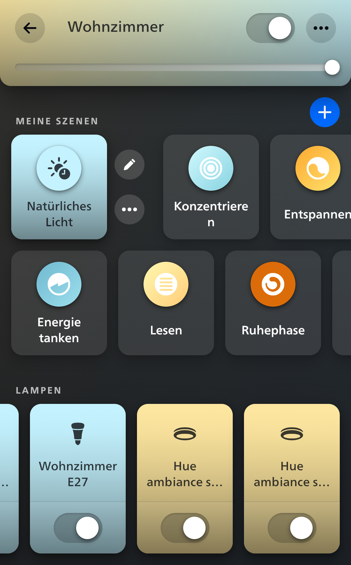

Ich hatte gedacht immer das was hier oben ausgewählt ist ist das aktuelle Setting in der Bridge.

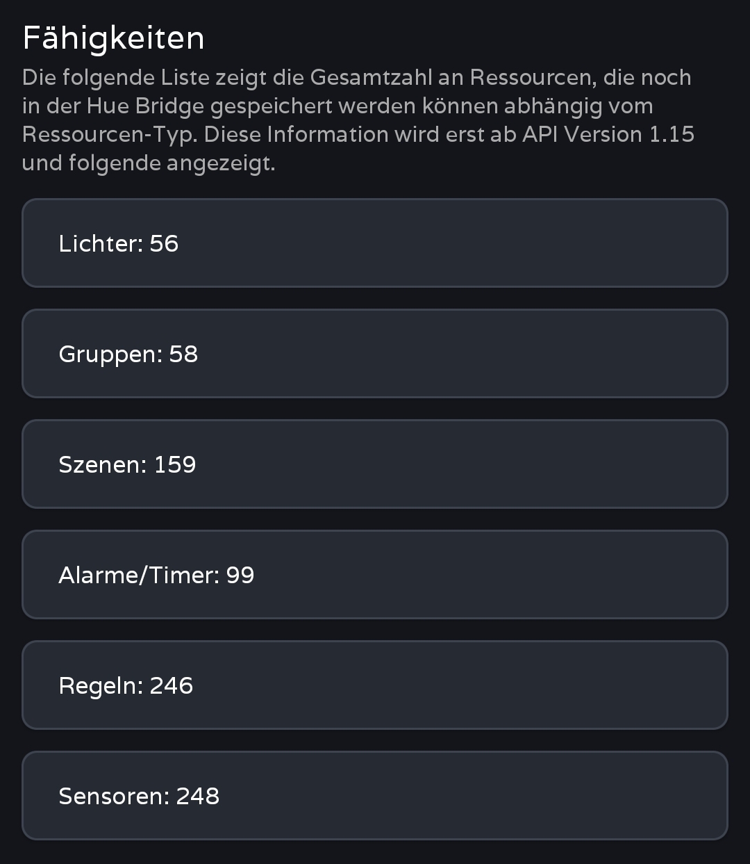

kachiri schrieb:
Und das vermute ich hier einfach. Es ist ja sogar die Anzahl der Leuchten (ich meine max. 50 je Bridge)
Gerade mal ausgelesen:
Ich verwende derzeit 7 Birnen und somit wären es 63 Stück.
Das ist natürlich immer ein abwägen von Nutzen und Verbrauch, die wenigsten werden 60 Leuchten in Anspruch nehmen, also muss man das Produkt so nicht designen, da reicht dann eben auch ein schmalerer SoC und schmalere Wortbreite, was den Verbrauch niedrig hält. Die Birnen an sich sind keine Effizienzbestien und jedes Watt des Controllers läppert sich eben auf der Stromabrechnung zusammen.
