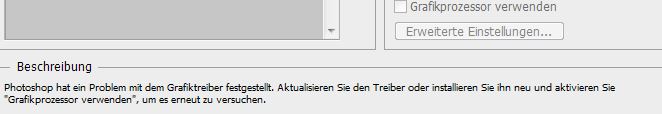

seitdem ich zur 7870 gewechselt bin habe ich starke Probleme mit Photoshop CS6.
In unregemäßigen Abständen stürzt PS einach ab.. "Photoshop CS6 funktioniert nicht mehr".
Nach etwas sucherei, habe ich herausgefunden bzw. wird in diversen Foren das Problem identifiziert dass der Treiber die GPU-Beschleunigung nicht aktivieren lässt. (siehe Anhang)
Probierte Treiber: 12.10 WHQL, 12.11 B7, 12.11 B8
CS6 Version: 13.0.1 x64
OS: Win 7 Pro x64
Ist das korrekt wie oben beschrieben?
Was kann ich dagegen tun ausser die beiden Worst-Case-Szenarien?

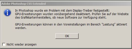

Mit CS5 kommt zwar immernoch die Meldung bezüglich GPU-beschleunigung, aber zumindest stürzt das Programm nicht ab. Muss ich mal sehen wie ich das jetzt mache.

Du solltest erst einmal herausfinden, wo genau der Fehler liegt, OpenGL oder OpenCL.
Dazu als erstes OpenGL Beschleunigung aktivieren, alle anderen Kästchen die Haken raus. Läuft das nicht, dann OpenGL auf "Einfach" und OpenCL aktivieren.
Kannst Du bei AMD Karten auch Profile für einzelne Programme anlegen, wie es bei Nvidia möglich ist? Wenn ja, dann mal eines für Photoshop, dort sämtliches AA, AF & Co deaktivieren. So hatte ich die OpenGL beschleunigung in CS5 zum laufen gebracht, als der Nvidia Treiber mit der GTX 580 gezickt hatte, als die neu war.

Hier nochmal die Meldung von Photoshop -> Anhang
Ich kann das Kästchen nicht anklicken, ist grau hinterlegt.
Bezüglich x64 oder x32 kommt es aufs Gleiche heraus.
Wie ich Programmen profile zuweise weiss ich nicht.
