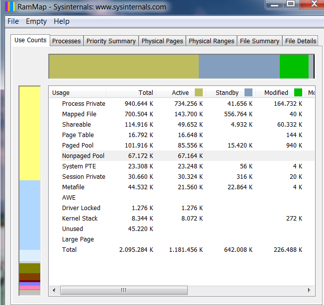

bei meinem 5-6 Jahre alten Dell-Computer habe ich seit längerem (ca. ein halbes Jahr) das Problem, dass er bei den einfachsten Aufgaben schnell nicht mehr reagiert und der physikalische Speicher fast durchgehend komplett ausgereizt scheint
So zeigt mir der Taskmanager ohne geöffnete Programme (Nur Desktop) 40-60% an und 50-70 Prozesse.
Beim gleichzeitigen Nutzen von Firefox, Word und Outlook schießt er hoch bis 90% und dementsprechend funktioniert dann auch wenig.
Die CPU-Auslastung geht dabei allerdings selten über 50%. Der freie physikalische Speicher wird meist mit 0 angegeben, wenngleich noch oft 900MB verfügbar sind (TaskManager) - Ob dies komplett auf das Superfetch zurückzuführen ist: Keine Ahnung.
Autostart usw wurde bereits mir msconfig überprüft und alles unnötige dabei deaktiviert, die einzigen aktiven Hintergrundprogramme die ich noch installiert habe sind Microsoft OneDrive (Wobei sich groove.exe selbst startet obwohl das eigentlich bereits deaktiviert wurde, da seltener genutzt) und Dropbox.
Im Task-Manager geht der für Firefox verwendete Arbeitsspeicher dabei in der Regel von 350.000KB (minimum, selbst bei 1 Tab) hoch bis 700.000KB dabei je nachdem. Die Problematik mit Adblock Plus bei Firefox ist mir bekannt, deaktivieren des Add-Ons sorgt allerdings nur für eine geringe Reduzierung (350.000KB -> ~ 300.000KB).
Bisherige Maßnahmen:
Festplatte defragmentiert und Registrierung gereinigt
Autostart über msconfig konfiguriert
Jedes nicht/kaum benutzte Programm deinstalliert
Datenmüll entfernt (Mit Ccleaner)
Diverse Virenprogramme (Malwarebytes, Avast, Security Essentials) haben alles geprüft
Sämtliche Treiber aktualisiert

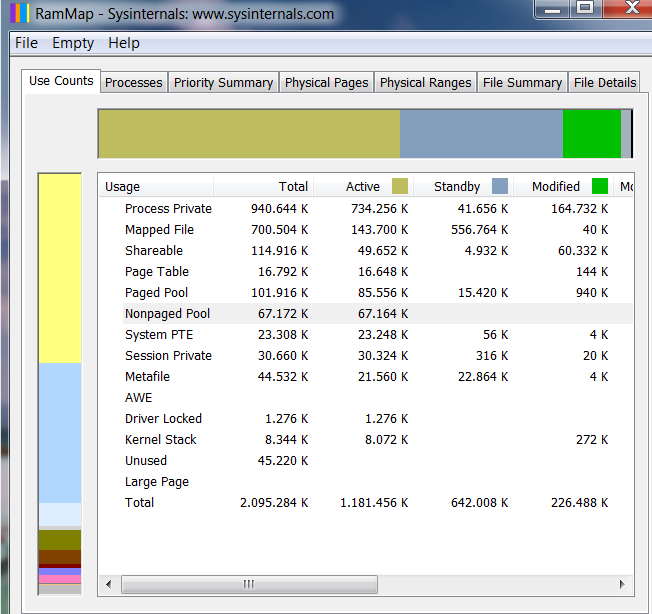

RamMap-Check:
Ich hoffe, ihr könnt mir helfen :)

Was erwartest du bei 2GB? Die Programme wurden mit der Zeit nicht kleiner auch wenn Windows 8 selbst etwas kleiner wurde damits in Tablets passt. Windows 7 ist aber wie immer gewachsen.
Kauf für 20€ einen DDR2 oder DDR3 Stick bei ebay und es rennt wieder.
Bei 2GB RAM würde ich das als nicht ungewöhnlich bezeichnen. Ich starte Windows 7 und von 8 GB RAM sind sofort 3 GB belegt.
Und 90% Auslastung bedeutet, 10% sind noch frei.
Am Sinnvollsten wäre wohl, Arbeitsspeicher mindestens verdoppeln.
Wenn du das nicht möchtest, dann vielleicht Windows neu installieren. Ich glaube aber nicht, dass du dann deutlich weniger Auslastung hast.
Die Differenz zwischen Frei und Verfügbar entsteht durch den Cache von Windows und ist völlig normal. Was Verfügbar ist wird eben für den Cache genutzt, wenns anderweitig gebraucht wird verwirft man den Cache einfach.
2GB RAM sind in der heutigen Zeit halt auch sehr knapp. Die Programme werden einfach nicht kleiner...
Evtl hilf es man Superfetch zu deaktivieren bzw anzupassen um Speicher zu sparen.

Falls schon DDR3, einfach ein 4GB-Modul dazustecken. Bei DDR2 sollte man abwägen wie viel man da noch investieren möchte und sich ggf. auf weitere 2GB beschränken.
Wenn die Programme mehr Speicher brauchen wird automatisch der von Superfetch genutzte RAM verkleinert. Der krallt sich nur das was eh frei ist (er hat ja schließlich kein Win 98 das teilweise sogar den Cache ausgelagert hat ;-)
Aber derart an der Auslastungsgrenze zu Arbeiten ist nun mal immer schlecht... da hilft nur aufrüsten (oder wirklich uralt-Programme nutzen die weniger RAM brauchen, was aber gerade bei Browsern wenig sinnvoll ist wegen evtl. fehlender Sicherheitspatches)
