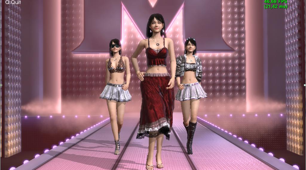

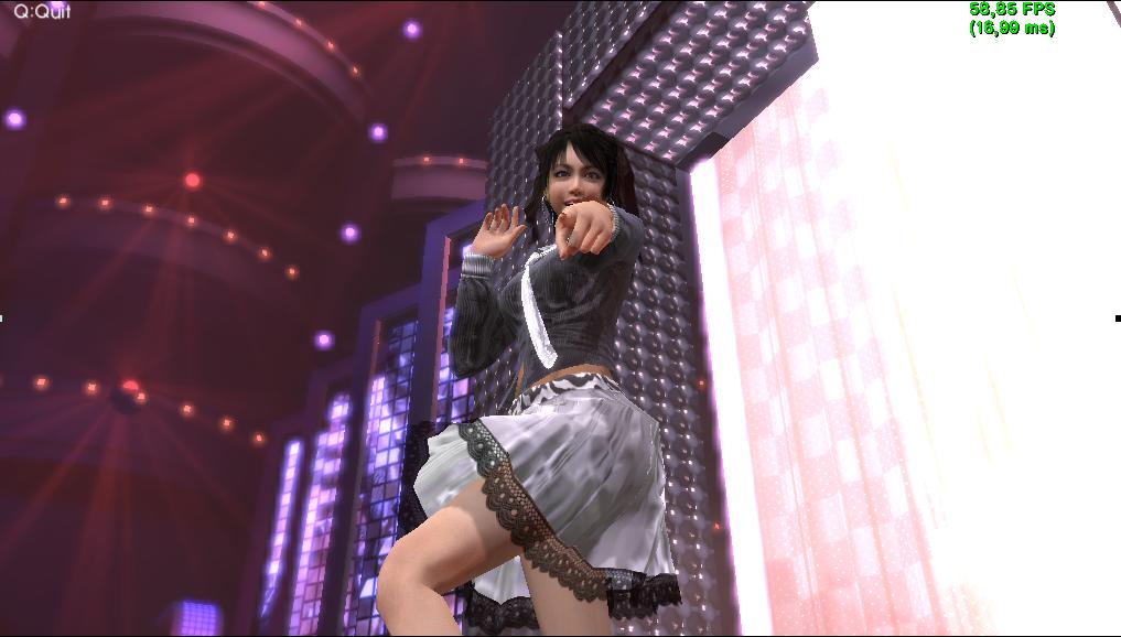

Es ging nicht generell um Physx sondern um "Nurien" im speziellen! (Ich wollte es nicht grösser schreiben) <grins> Beim download von "Nurien" gibt NVidia eben eine 9600GT als unterstes Limit an. Es funktioniert eben auch mit einer 8800 GTX. nichts anderes geht aus meinem Text hervor.
