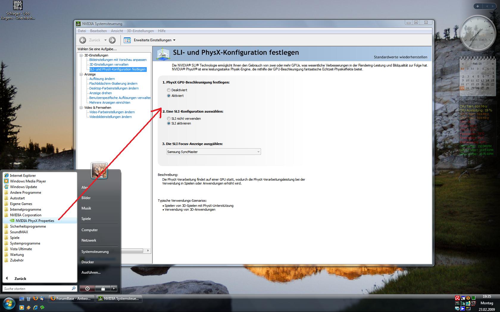

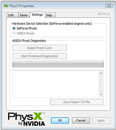

Was mir dann aufgefallen ist, ist, dass ich die PhysX-Software garnicht konfigurieren kann. Nachdem was ich immer so im Internet gelesen habe, gibt es eine Oberfläche, wo ich die Physx-Properties anpassen kann (Siehe Bild hierzu). Allerdings habe ich eine derartige Oberfläche garnicht. Wenn ich auf die PhysX-Properties-Verknüpfung klicke, dann komme ich zur nVidia-Systemsteuerung und da gibts bekanntlich nur PhysX "An/Aus" (Siehe zweites Bild).
Ich wäre echt froh, wenn hier irgendjemand Abhilfe leisten könnte, ich verzweifel hier schon total!

AW: Dringendes PhysX-Problem
du wählst nur PhysX auf Geforce karten auf, beide rechnen zusammen (SLI) deswegen kannst du auch nicht aussuchen welche was berechnen soll
eig sollte das so passen

... laufen den die Demos in den "Physx Properties"?
