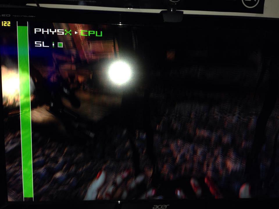

Und zwar schaltet mein Pc nicht mehr auf GPU um sondern bleibt auf CPU bei Physx Spielen. Metro Last Light konnte ich zuvor ohne Probleme durch spielen und vom einen Tag auf den anderen hatte ich dann auf einmal total niedrige Fps. Habe mir dann mal einblenden lassen welche Hardware Physx berechnet, und da habe ich bemerkt das egal welche Einstellung ich bei nVidia auch mache immer nur CPU steht... egal ob ich jetzt nur SLI aktiviere oder die 2. Karte als reine Physx Karte einbinde. Bei normalen Spielen funktioniert SLI aber ohne Probleme...:(

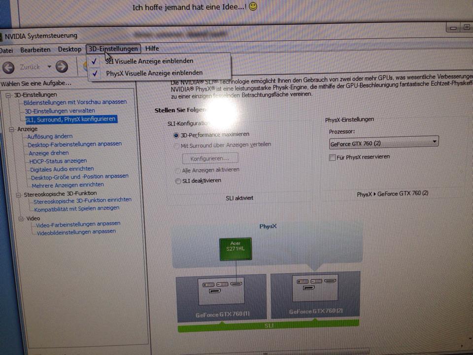

Im Nvidia Treiber kannst du oben unter "3d-Einstellungen" einstellen ob er Physx und/oder die SLI Auslastung im Spiel aufm Bildschirm anzeigen soll.. :) 923396_650146938352374_488858564_n.jpg

Wie du oben lesen kannst habe ich ja bereits alle Möglichkeiten versucht was das Einstellen angeht... :) Egal welche Einstellung ich benutze, das System wechselt nicht auf GPU...
Was zeigt den die Nvidia Systemsteuerung an wenn du ne GPU einstellst und die Einstellungen speicherst?

Dann belasse mal die Einstellung auf "automatische Auswahl" ...
Somit sollte SLI aktiv sein & PhysX wird dann auch von deinem SLI-Gespann "verwaltet".

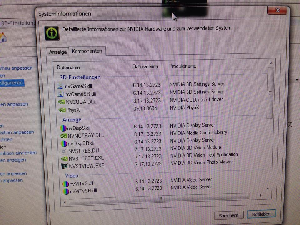

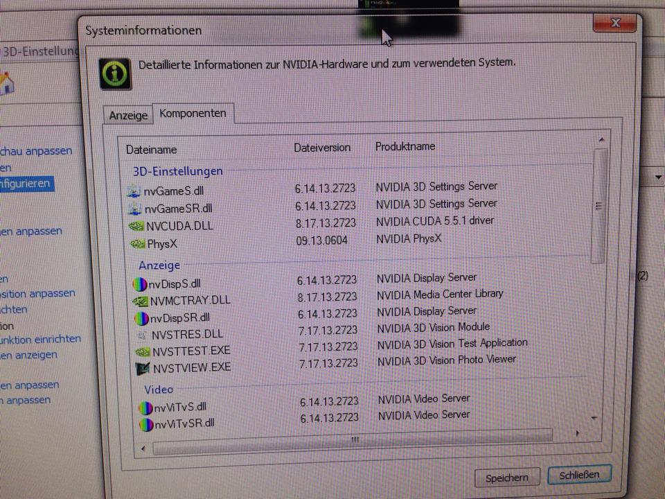

Liste mal bitte deine Komponenten auf ...(siehe Pic).

Du solltest auch die PhysX-Komponenten vom neuesten WHQL installieren/ übernehmen ... ich seh da "Abweichungen".
Von was für einem Game ist denn der Screen da oben?
Metro Last Light HisN....
Habe schon den neusten Treiber installiert... da müsste doch Physx mit dabei sein oder
Schau dir mal meine Versionsnummer an & vergleiche diese mit deiner ...
Ich würde sagen ...Du hast die Komponente nicht aktualisiert.
Treiber nochmals putzen & auf ein neues ...ggf. kannst auch nur die Komponente aktualisieren/ installieren.
Treiber entpacken (Winrar) und die Versionen vergleichen. Mein Ding zeigt eine deutlich neuere Version als Dein Screen an.

Bildchen (Komponenten) bitte nochmals posten als auch deine NV-Systemsteuerung (SLI,Surround,PhysX)...
