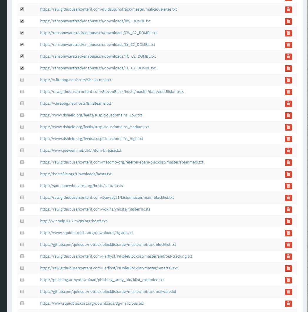

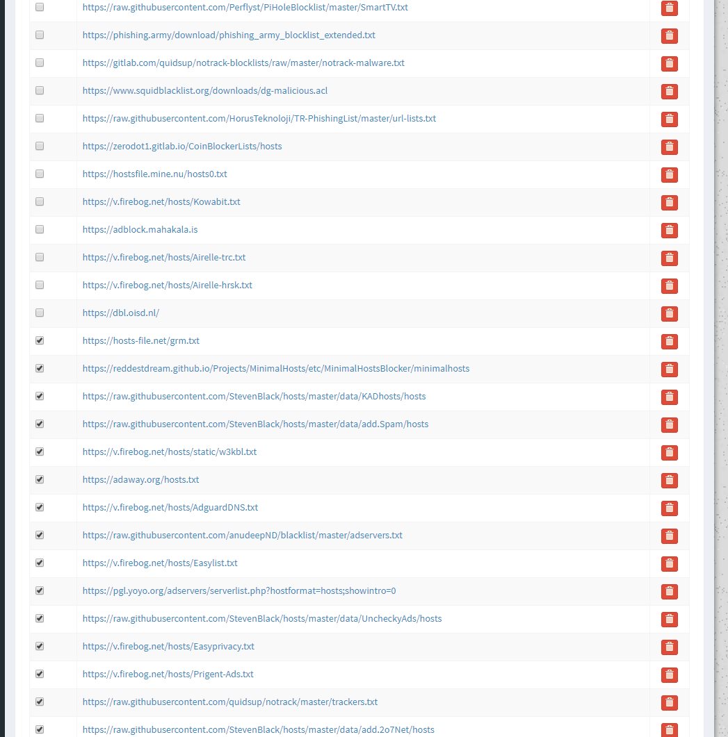

Ich habe jetzt die Liste von Towatai ingepfelgt. Nach dem speichern und Update sind dann einige auf enabled gesetzt und andere wiederum nicht. Hat das einen Grund?
793561
793562
Aktiviere sie einfach mal händisch und speichere erneut
Reaktionen: PatrickS3
ok, danke

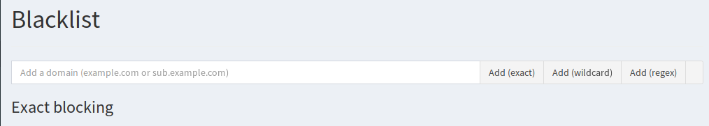

Mal ne Frage: ist es richtig über add (regex) hinzu zu fügen?
Bei exact bekomme ich ne Meldung: no valid damain
Tante Edit: ah, ok, über Settings / Blocklists geht es einfacher....
