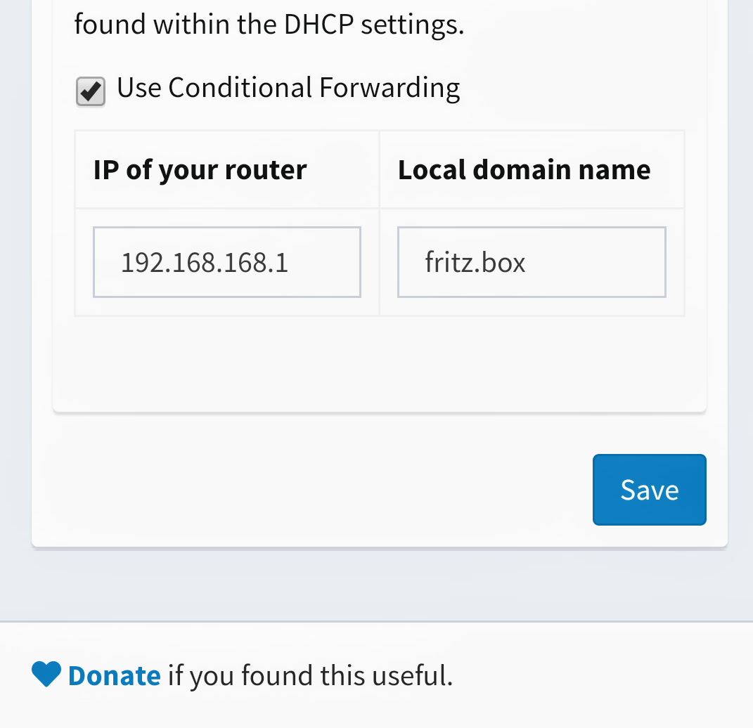

PatrickS3 schrieb:Ich interessiere mich auch grade für das Thema.
Wie funktioniert das dann - wenn überhaupt - mit dem Aufrufen von Geräten anhand des Namens im lokalen Netzwerk, wie z.B. ein NAS. Geht da dann noch \\DSxxx oder fritz.box?
Kommt auf die Einstellungen an. Im Zweifel reicht ein Eintrag in die Hosts des Pi-Hole per SSH. So habe ich es damals gelöst.
Ok, und die wäre dann? Wie gesagt ich interessiere mich da momentan "nur" dafür, an der Umsetzung bin ich noch nicht.
Edit. Sehe gerade den Beitrag oben drüber. Muss man das dann nur für die FB machen, oder für jedes Gerät, welches per Namen aufgerufen wird? Also \\Diskstation \\Qnap etc.?
"\\XYZ" ist ja kein DNS sondern Samba. Das bleibt vom Pi-Hole unberührt.
Aber ansonsten für jedes Gerät.
Bei mir ist es aber auch so eingestellt, dass die Fritzbox den DNS Server (Pi-Hole) per DHCP an die Clients vorgibt. Das ist eigentlich die sauberste Variante.
Andere Variante ist, dass für die Clients der Router der DNS Server ist, und der Router die Anfragen an den Pi Hole weiterleitet. Dann funktioniert natürlich fritz.box oder ähnliches auch ohne Eingriff weiter.
Hat aber den Nachteil, dass im Pi-Hole alle Anfragen von einem Clienten kommen (der Router), und das war für mich ein NoGo. Sprich das WebInterface und das Logging sind dann ziemlich unbrauchbar.
