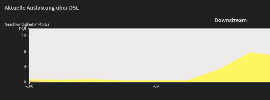

was mir auch aufgefallen ist beim Online-Monitor, müsste hier nicht 50 Mbit/s stehen wegen 50k Leitung ? das höchste ist ja nur 13,9
auch beim speedtest erreiche nur nur max. 10 Mbit, habs extra mit der alten Box vorher auch getestet und das ging auf fast 50.
Normalerweise endet das Diagramm bei der Datenrate vom DSL Sync. Sieht erst mal so aus, als ob das DSL auch nur mit 13,9 MBit läuft.
Poste mal Screenshots aus dem Reiter "DSL Informationen"

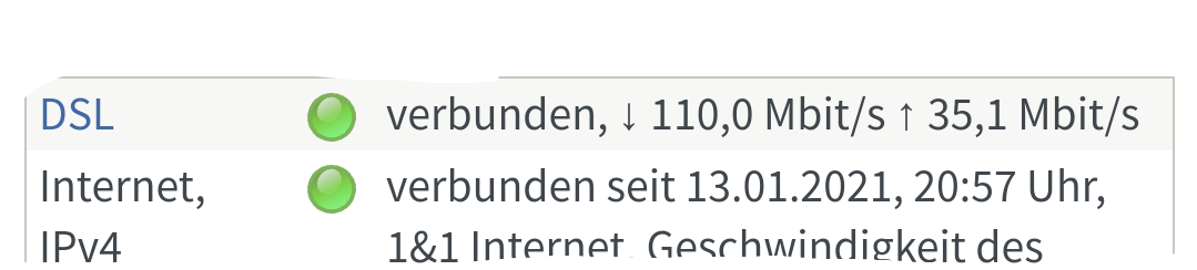

110 steht hier bei der Fritz Box.
Es lag an der Verbindung der Post box, nochmal neu dort verbunden jetzt geht's.

madmax2010 schrieb:
110 mbit ergibt aber auch keinen Sinn, wenn du einen 50mbit vertrag hast. woher kommt die Angabe 110 mbit.
Das Modem kann durchaus mit der höchstmöglichen Geschwindigkeit synchronisieren, die tatsächlich nutzbare Geschwindigkeit wird dann nachträglich auf das vertraglich vereinbarte gedrosselt.
